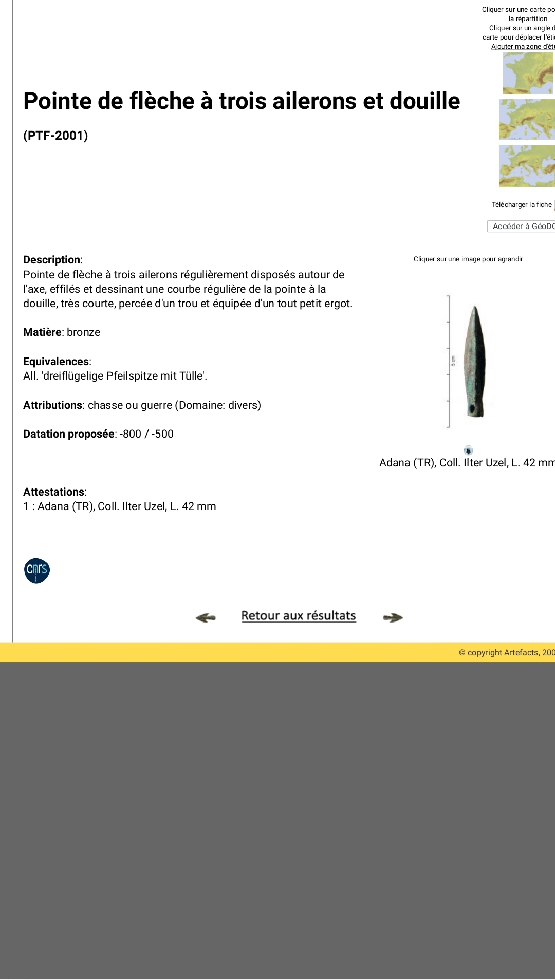

voilà sur artéfact.mom
https://artefacts.mom.fr/fr/result.php? ... fmode=vign

Mazette !
Mais c est de la bombe alors , j aurai jamais imaginer qu il y a plus de 3000 ans ont fabrique de si jolie pointe de flèche .... je pensais réellement que c était moderne , car j avais trouvé il y a 2 ans une autre pointe ( que j imagine pointe de flèche ) bcp plus épaisse et lourde sur le meme terrain
Qui me semblait être gauloise ....
En tout cas merci
Je vais faire identifier du coup mon autre pointe et vs me dirait si c est de la même époque !!!!
Plus de 3000 ans la pointe ça c est un truc de malade !
Bali

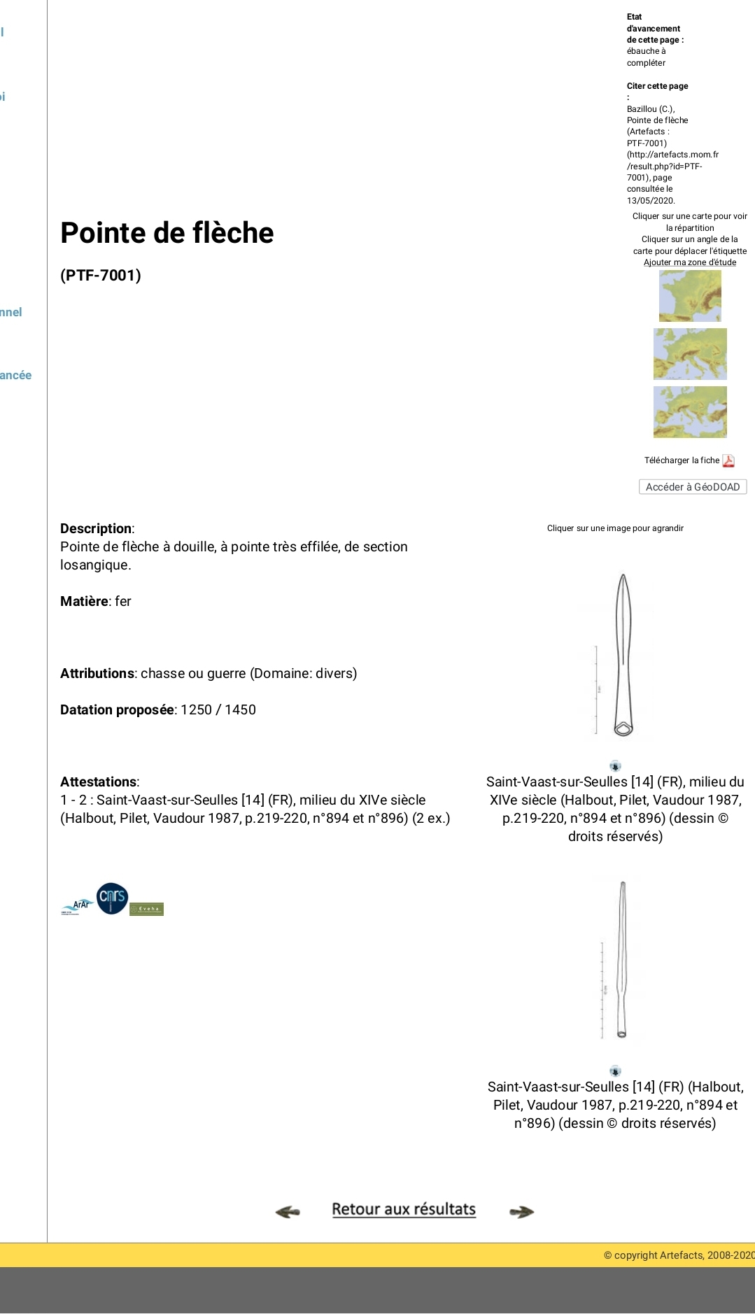

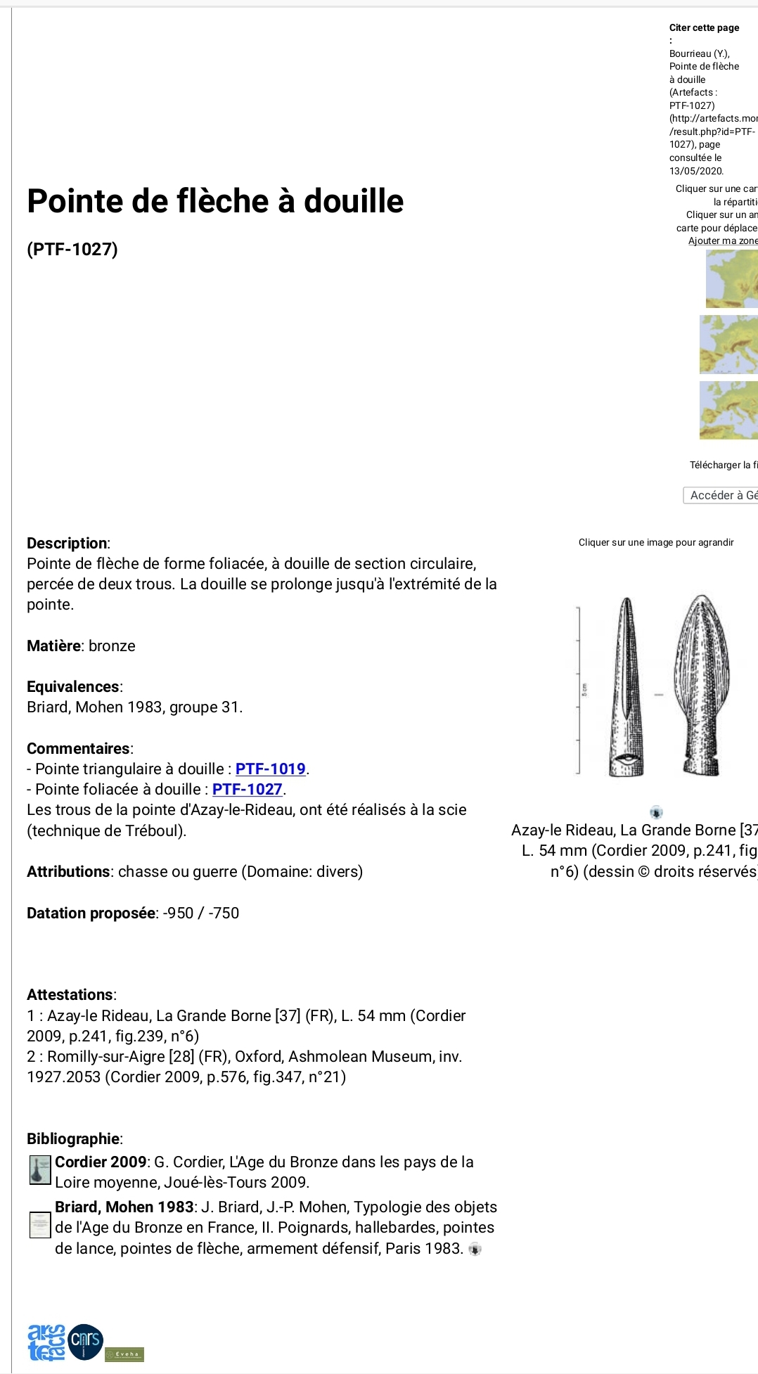

Re: Pointe de flèches mais de quel époque ?
Marco Taupman a écrit : mer. mai 13, 2020 3:34 pm https://www.inrap.fr/l-age-du-bronze-10223 fau choisir!
pas très calé là-dessus ... mais une pointe en bronze ne veut pas forcément dire qu'elle date de cette période non ?
les artefacts ont étés répliqués sur des centaines d'années , enfin il me semble ...
une autre ressemblante mais plus ancienne
pas foliacée mais d'une période relativement comparable .
une de la période donnée plus haut mais du coup pas la même ...
je n'affirme rien bien sûr , les gens de chez DP peuvent se tromper , artéfact.mom peut se tromper ...
