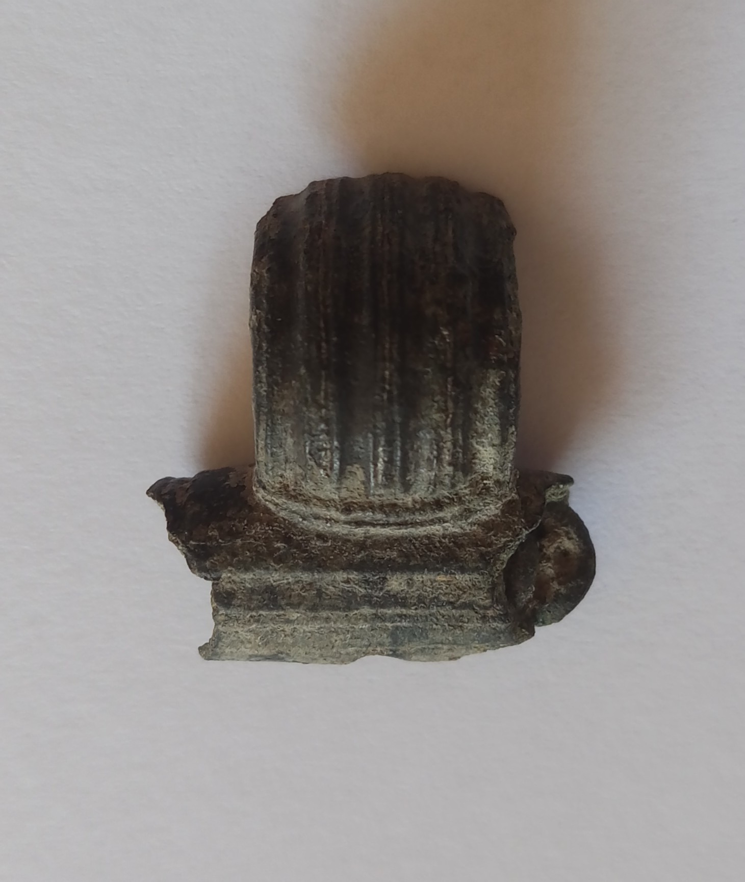

J'ai trouvé ce morceau de fibule avant hier ds un rare labour a côté de chez moi sud Touraine . Je crois que c'est une fibule queue de paon mais je préfère m'en remettre à votre savoir les amis .
Merci a vous
Bronze 24 mm

Personnellement, cela m'évoque plus un morceau de fibule de type langton-down à ressort caché et arc continu. J'en ai déjà trouvé plusieurs de ce type. Elle peut-être droite ou assez courbée comme la tienne et celle de l'exemple.
https://art.rmngp.fr/fr/library/artwork ... ngton-down
Après, je laisse les pro de la fibule t'apporter plus d'éléments et surtout confirmer.

C'est bien une fibule à queue de paon type Feugère 19 ... pour le reste, ça va être impossible à déterminer car il manque le principal, la plaque qui est rattaché à l'arc.
Soit c'était une plaque circulaire, 19a1 si le pied venait se rattacher sous le disque, soit une 19a2 si le pied et le disque étaient constitués d'une seule pièce de métal.

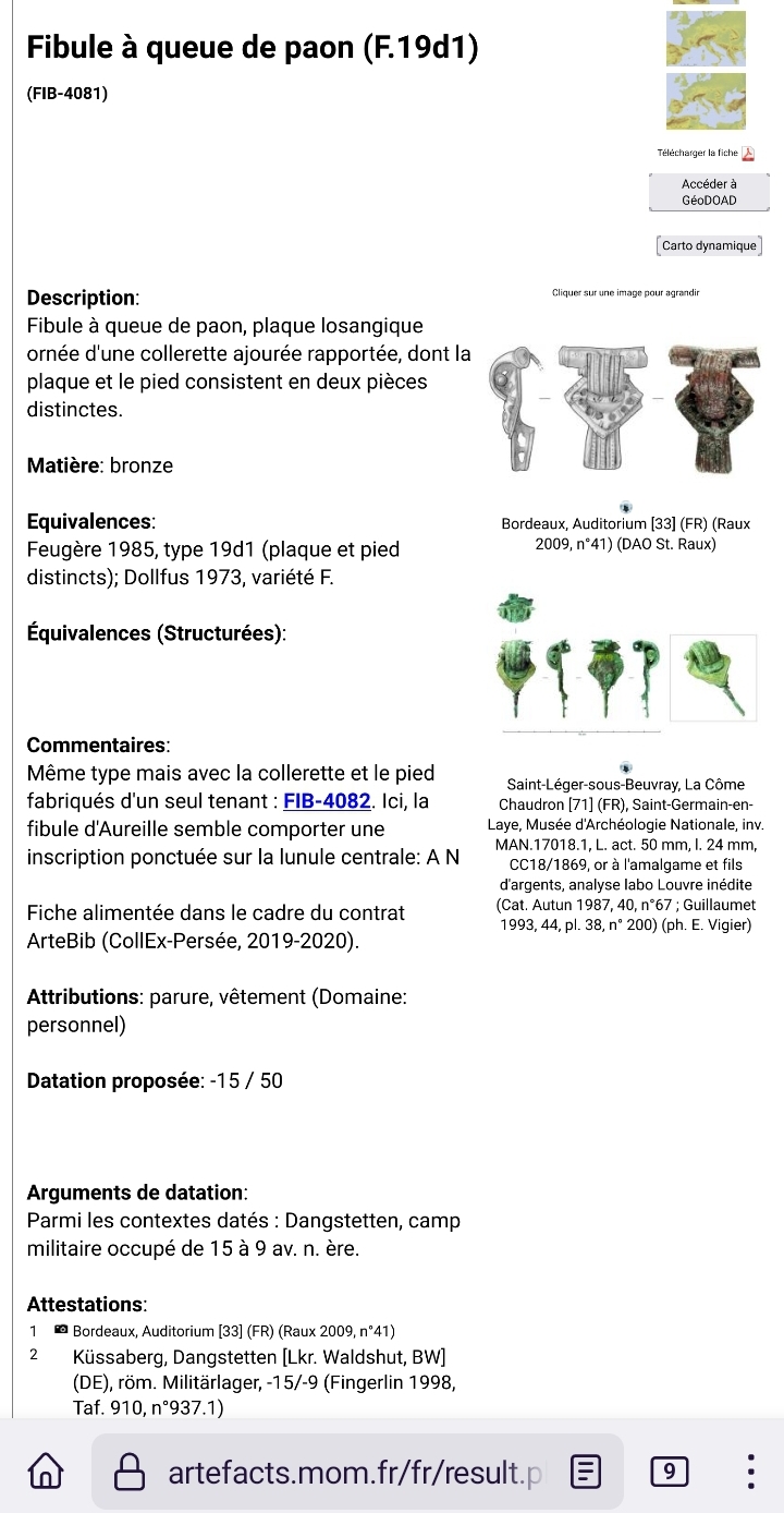

Ici une 19a2 pour l'exemple
Ici une 19d1 pour l'exemple
Soit c'était une plaque rhomboïdale ( un losange avec les côtés de longueur inégale) , 19d1 ou 19d2 ( même description que les 19a1 et 2 ) .
Pour la datation, 1er S.

Mais c'est assez fou car j'ai trouvé des fibules complètes Langton qui ont vraiment la même allure sur la partie "supérieure". D'ailleurs dans mon lien, elle a bien cette courbure.
Mais tu dois avoir raison Mat car tu es bien plus qualifié que moi là dessus ;)

Ça aurait pu être ça Alex mais l'arc est large et vraiment très courbé .Merci pour ton aide :) .
Et merci Matt pour ta confirmation et ton lien 👍 .

Du coup, j'ai regardé une fois de plus et la forme de l'arc ne trompe pas...
