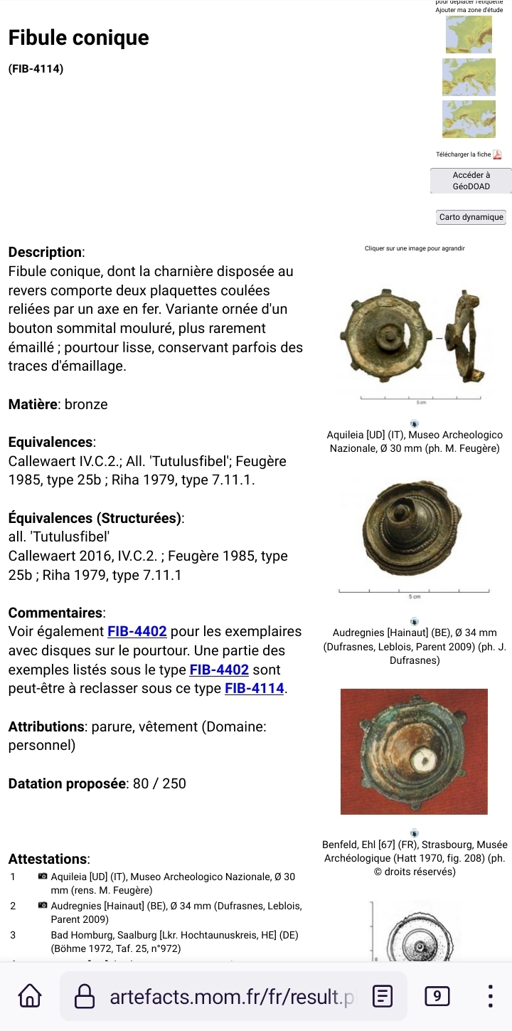

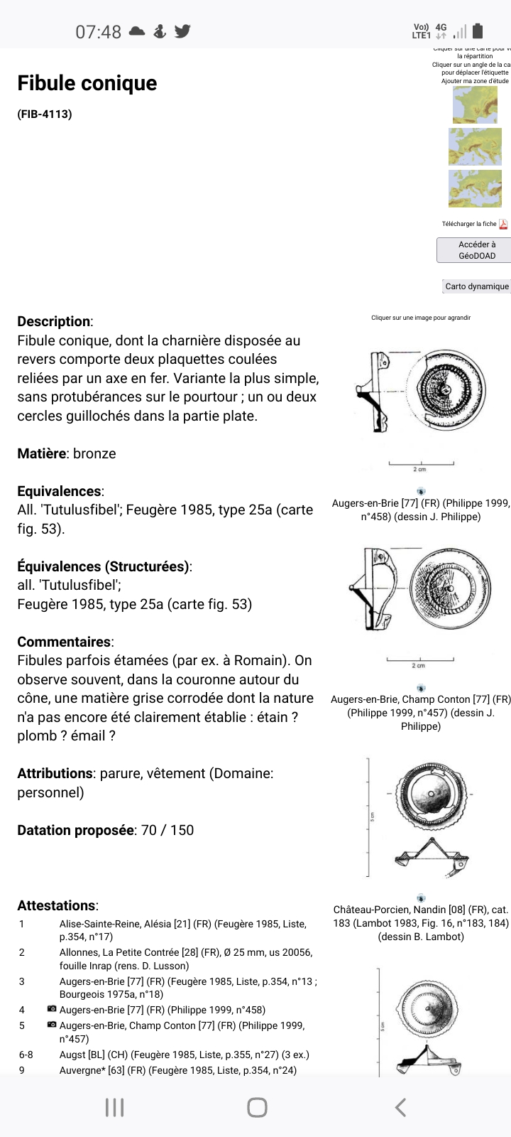

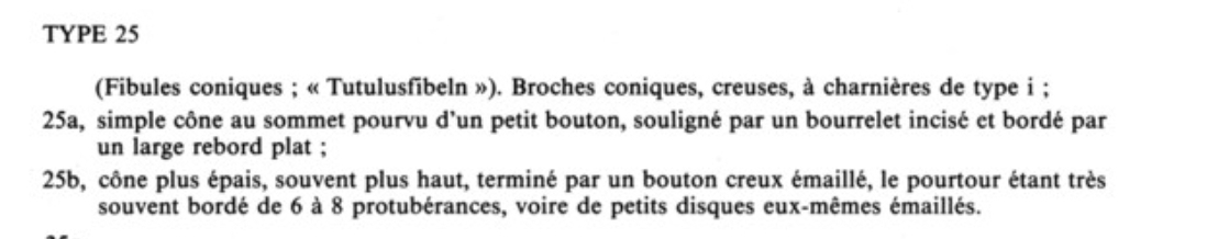

Probablement un type 25a , mais pourquoi pas une variante entre le type 25a et le type 25b ...
Je met les deux exemples pour vous faire une idée.

Merci les amis et merci Mat pour la documentation ;)
Effectivement, j'avais remarqué que le bronze été brillant par endroit et ce avant même le premier nettoyage ;) Bronze étamé surement #!
Merci encore, c'est le seul exemplaire que je possède mais j'en avais trouvé une sur un champs à Carlos que je lui avais donné. Je ne sais plus s'il a pu en tirer quelque chose #:oo
Messages : 8105
Re: Fibule conique tutulus du Ier au IIIème siècle
De rien .
Mais j'avais oublié le passage du Feugère... c'est remis...
