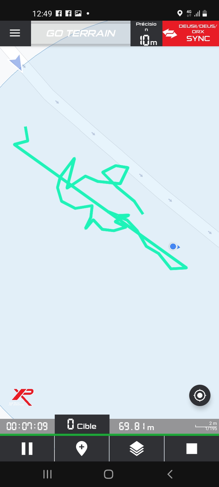

Sans aucuns mouvements de ma part ( étant étalé sur le siège passager de mon camion, les pieds sur le tableau de bord... ) , ça arrive quand même à me donner un tracer ... bizarre... à moins que ça ne vienne de la précision ( j'étais à 99 mètres au départ, c'est descendus à 7 mètres de précision) .

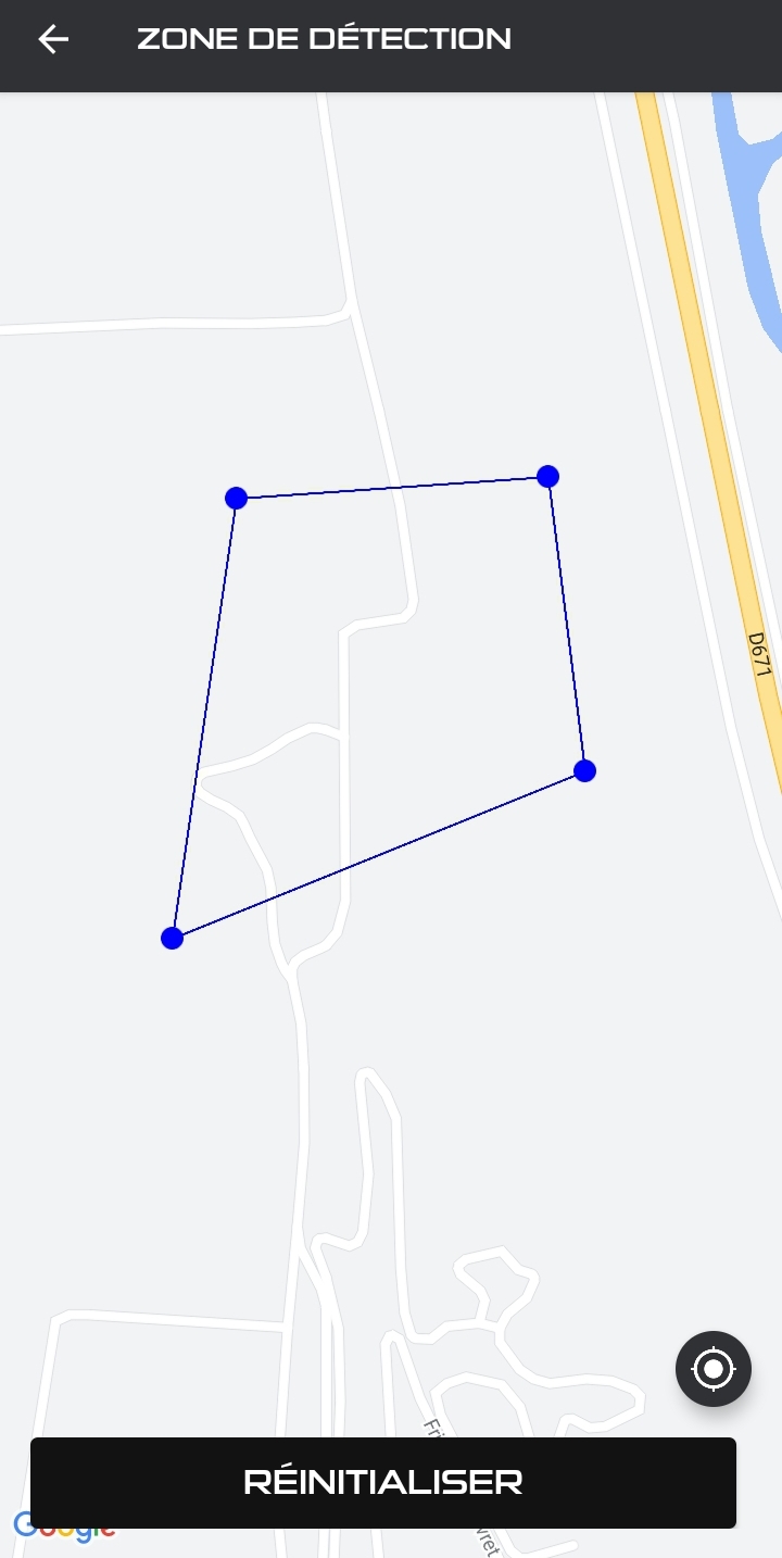

Sinon , le tracé d'un secteur est pas mal du tout ... il suffit de de sélectionner l'option et de cliquer 3 points minimum ( oui sinon 2 points ça fait une ligne droite... 🙄)

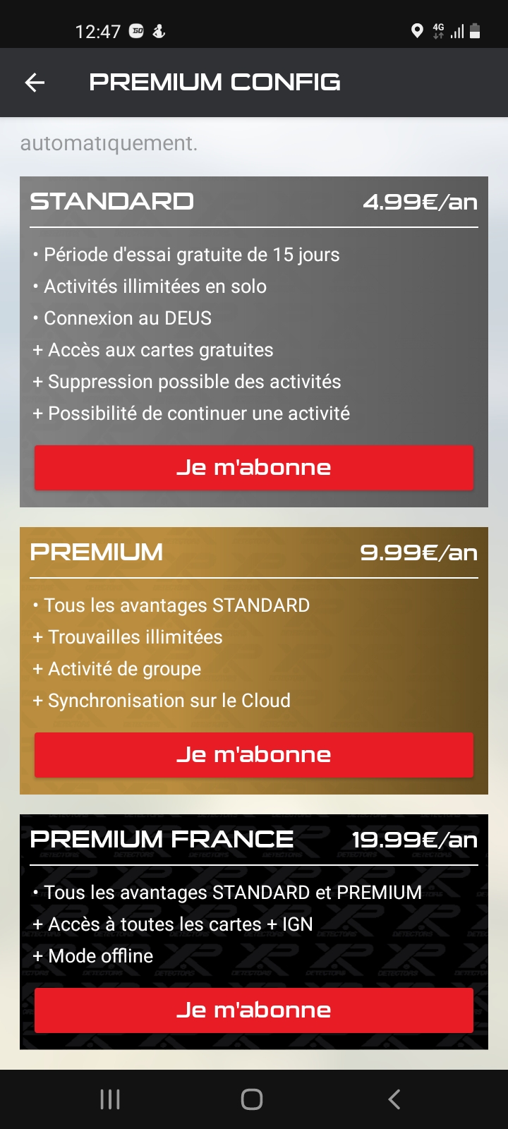

Le prix de l'abonnement est plutôt raisonnable en fait , 5 , 10 ou 20 euros par ans ... perso , je pense qu'avec l'abonnement à 10 euros c'est déjà bien...

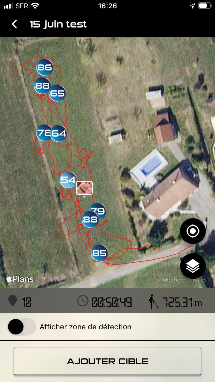

J'ai fait un premier test dans un petit bout de prairie juste à côté de chez moi :
On remarque que même si je suis resté dans la parcelle, il y a certaines traces qui en sortent. Je pense que cela vient de la précision de mon module GPS.
Je me mets en mode push et pas en Automatique, pour choisir moi-même les indices que je veux sauvegarder. Il me suffit alors d'appuyer 1 seconde sur le bouton central haut de la TC du D2.
En gros je sauvegarde la cible juste avant de creuser.
Lorsque je trouve une cible intéressante je peux la renseigner une petite fiche qui sera liée à l'indice et la position GPS, avec photo, vidéo, type de trouvaille, époque, etc...

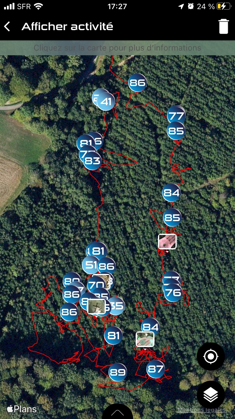

Ensuite j'ai fait deux autres sorties dans une parcelle de jeune bois, dont un bredouille !
Un autre soucis que j'ai rencontré est le manque de fiabilité de l'envoi de l'indice, il faut parfois s'y reprendre à plusieurs fois. Il est aussi possible que cela vienne de la performance Bluetooth de mon téléphone.
Enfin il est souvent peu aisé d'appairer le disque au téléphone, il faut penser à bien le rapprocher lors du scan.

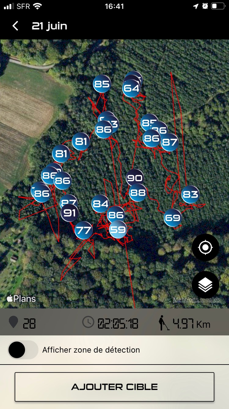

Oui c'est bien l'indice de conductivité.
Du coup s'il n'est pas relié à une trouvaille ça permet de voir que c'est une merdouille qui a été sortie. Pour ma part sur la dernière image ce sont uniquement des éclats d'obus en cuivre.

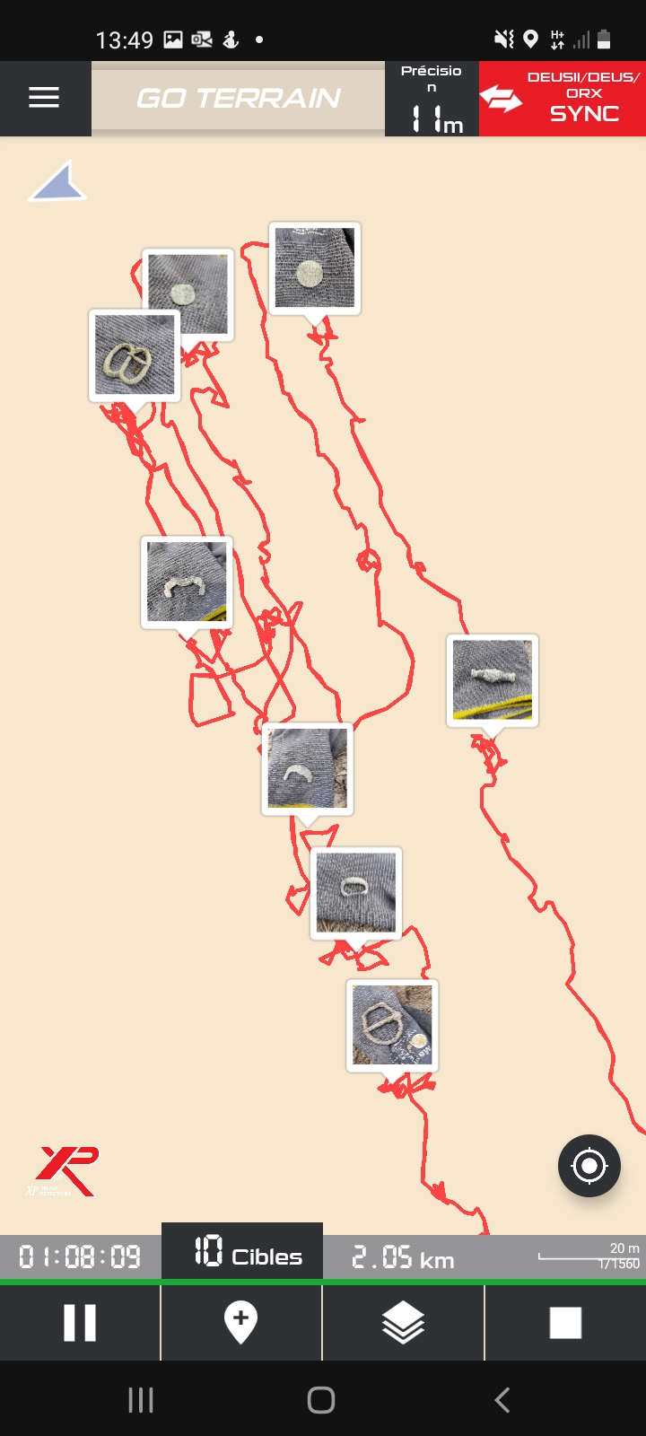

Bon du coup j'ai tenté l'expérience...
Alors niveau précision du trajet .... c'est pas ça qu'est ça ! Peut-être que je ne captais pas super bien non plus...
Alors que je filait plutôt en droite ligne , le tracé fait des boucles à n'en plus finir !
Heureusement, lorsqu'on pointe les objets trouvés, on voit bien qu'ils ont été trouvés sur un axe assez rectiligne...
Je n'ai pas pointé toutes les fois où j'ai creusé pour une première, je verrais ça sur d'autres sorties ( et puis quand il fera moins chaud aussi !!!)

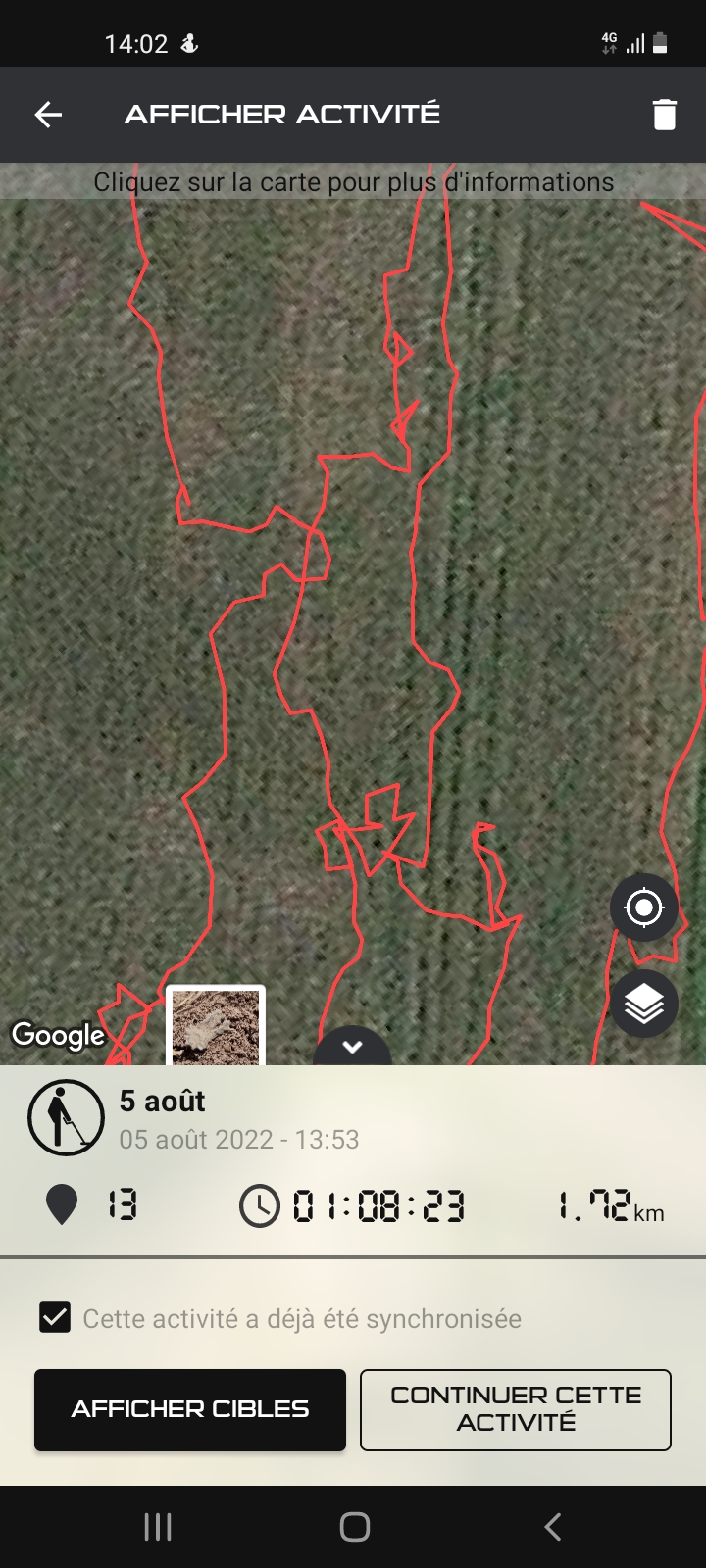

Confirmation aujourd'hui, le tracé c'est du Jean-Michel àpeuprès carrément !
Un endroit où on capte très bien ( donc à priori ça n'a rien à voir...) et voyez les virevoltages que j'ai soit-disant fait...
Screenshot_20220805-140221_Go Terrain.jpg (626.28 Kio) Vu 2963 fois
Donc ( en ce qui me concerne !) , application très bien pour pointer les trouvailles mais plutôt moyen pour voir les endroits où on passe ...
