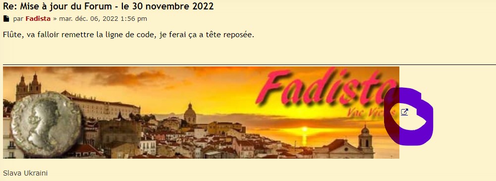

Concernant le problème de l'icone à côté des bannières de signature :
Capture d’écran 2022-12-06 145624.jpg (67.79 Kio) Vu 1243 fois
Seul Carlos peut le résoudre.
Il faut aller dans le ftp là où on a collé tous les fichiers de mise à jour puis aller dans les dossiers de l'extension.
Il faut aller dans ce sous-dossier : elonw/all/template/js/
Puis ouvrir et modifier (directement en ligne) le fichier elonw.js
Il faut changer cette ligne :
Code : Tout sélectionner
$(this).attr("title", elonw_title).addClass("elonw");
En celle-ci :
$(this).attr("title", elonw_title);
Messages : 6540
Re: Mise à jour du Forum - le 30 novembre 2022
Ok, vais essayer de faire ça vite alors ;)
