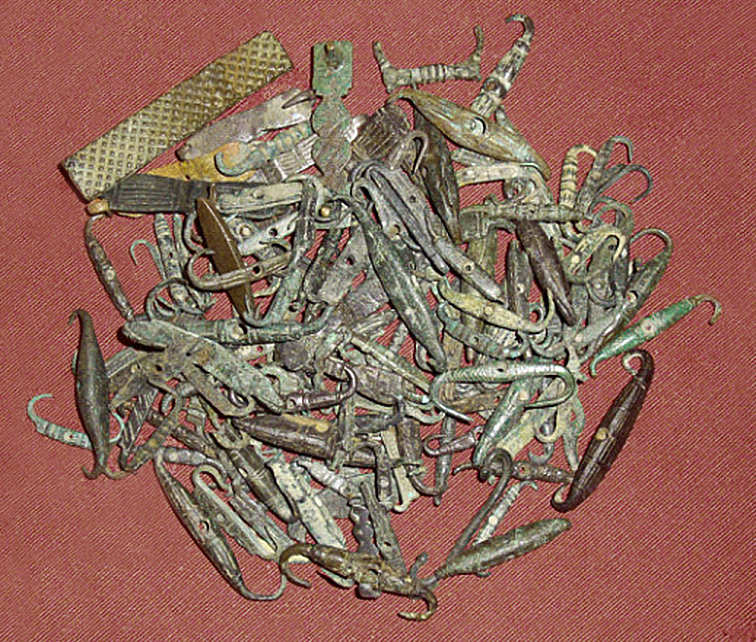

Grand lot d'agrafes à double crochet
groupe d'agrafes doubles.jpg (689.53 Kio) Vu 661 fois

n° 41. Bronze ; L. : 18 mm ; h. : 3 mm ; ép. : 3,5 mm.
Agrafe moulée à corps cylindrique, prolongée aux extrémités par deux petits crochets inégaux. Elle est formée d’un alignement de dix petits annelets de taille quasiment identique. Elle ne présente pas de trou de suspension.
Type 2e :
Ce type concerne les agrafes cylindriques de section circulaire, légèrement aplaties sur les côtés, dont le décor ne se présente plus sous la forme d’annelets, mais sous forme de stries transversales, quelquefois légèrement obliques, sur une partie ou sur l'ensemble du corps. Quelquefois, cela donne l'apparence d'une cordelette enroulée sur une tige. La nécropole de Blussangeaux (Doubs) a livré, dans une des tombes fouillées, deux agrafes de ce même type liées entre elles par une chaînette.
Les agrafes numéros 43 et 44 ont vraisemblablement été fabriquées dans le même atelier.
Autres lieux de découverte : Lachapelle, Monségur, Montbéliard.
n° 42. Bronze ; L. : 29 mm ; h. : 4 mm ; ép. : 3 mm.
Agrafe moulée à corps cylindrique de section circulaire, légèrement aplatie sur les côtés. Des stries transversales légèrement obliques, disposées de part et d'autre du trou de suspension, ont été incisées après démoulage.
n° 43. Bronze ; L. : 28 mm ; h. : 4 mm ; ép. : 3 mm.
Agrafe moulée à corps cylindrique de section circulaire, légèrement aplatie sur les côtés, décorée tout autour et sur toute sa longueur de stries transversales.
Le centre de l'agrafe est percé.
n° 44. Bronze ; L. : 27 mm ; h. : 4 mm ; ép. : 3 mm.
Agrafe moulée à corps cylindrique de section circulaire, légèrement aplatie sur les côtés. Le décor se présente sous la forme de stries transversales disposées de part et d'autre du trou de suspension.
Type 2f :
Ce type se rapproche des types décrits précédemment, mais un travail plus important a été effectué sur les angles de l’agrafe, après démoulage, cela pour former une série de petits ovales. Les deux exemplaires présentés ci-dessous proviennent vraisemblablement du même atelier.
Un trou est percé au centre de l’agrafe.
 n° 45. Bronze ; L. : 30 mm ; h. : 4 mm ; ép. : 3 mm.
Agrafe moulée à corps cylindrique, légèrement aplatie sur les côtés. Le décor se présente sous la forme de sept petits ovales maladroitement entaillés après démoulage.
n° 46. Bronze ; L. : 26 mm ; h. : 5 mm ; ép. : 3 mm.
Agrafe moulée à corps cylindrique, légèrement aplatie sur les côtés. Le décor se présente sous la forme de sept petits ovales maladroitement entaillés après démoulage. Les deux ovales situés en bordure des crochets ont une forme qui se rapproche de celles des annelets du type 1a.
Type 2g :
Agrafe moulée à corps cylindrique de section circulaire dont les bordures ont été recourbées vers le bas. Elle a la particularité de ne pas posséder de crochets pointus comme c’est le cas pour tous les autres exemplaires. Par contre, les bordures se terminent par un petit gland de chaque côté.
L’agrafe ne possède pas de trou de suspension. Cette agrafe est sûrement plus récente (après le Xe s.). Elle devait servir de complément à une armure ou une ceinture, par exemple.
Autre lieu de découvertes : Lyon (Rhône).
n° 47. Bronze ; L. : 40 mm ; h. : 3 mm ; ép. : 3 mm.
Agrafe moulée à corps cylindrique de section circulaire, dont les bordures ont été recourbées vers le bas. Les terminaisons se présentent sous la forme d’un petit gland.
Elle ne présente pas de trou de suspension ni de décor particulier.
Type 2h :
Ce type d’agrafe, toujours à corps cylindrique de section circulaire, se rapproche morphologiquement du type 2g, mais a la particularité, outre les crochets, d’être long (7 cm) et surtout entièrement torsadé.
n° 48. Bronze ; L. 70 mm ; h. : 4 mm ; ép. : 4 mm.
Agrafe moulée à corps cylindrique de section circulaire, dont quasiment tout le corps est torsadé.
LA SUITE SUR LE POSTE SUIVANT
