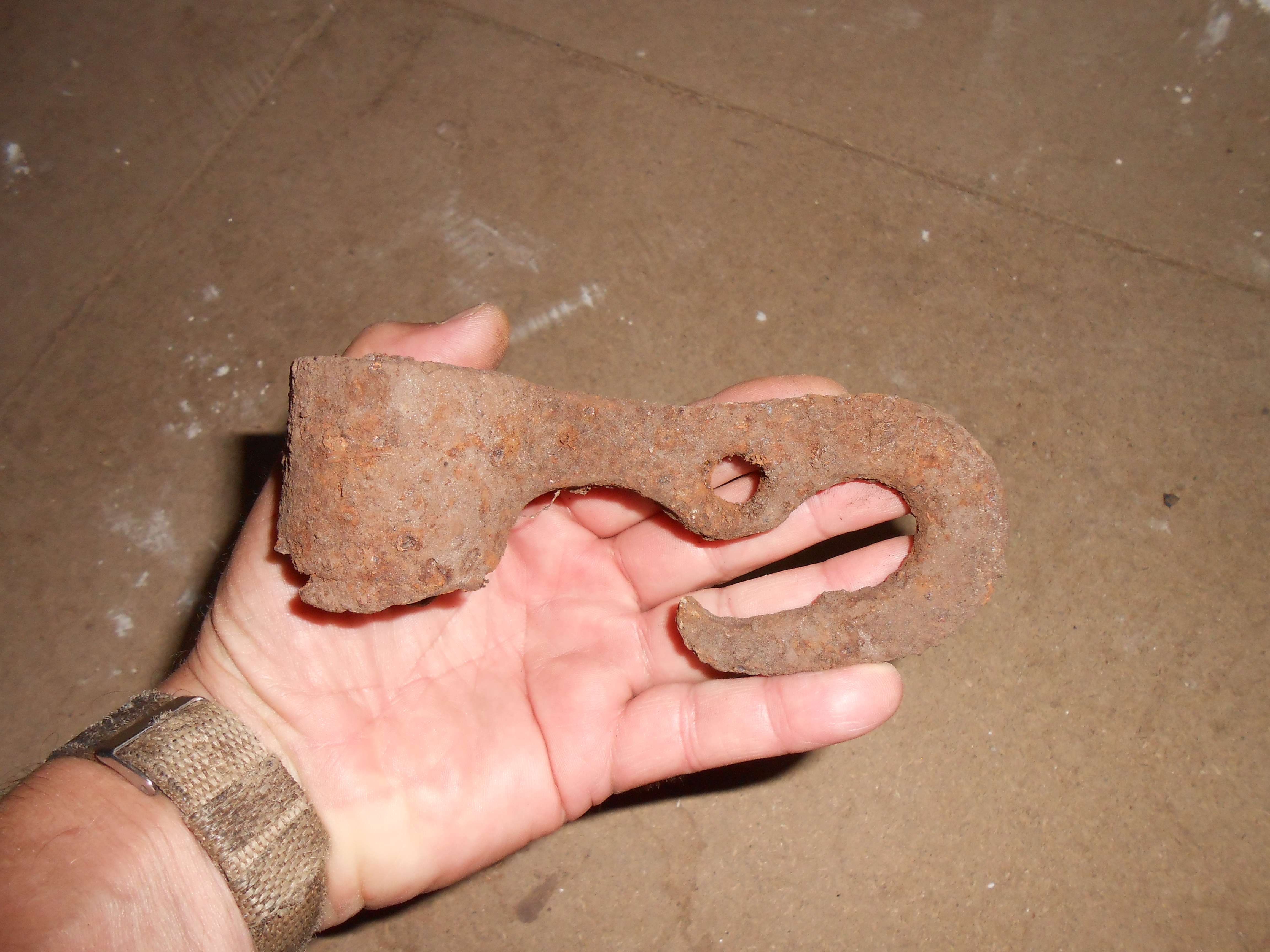

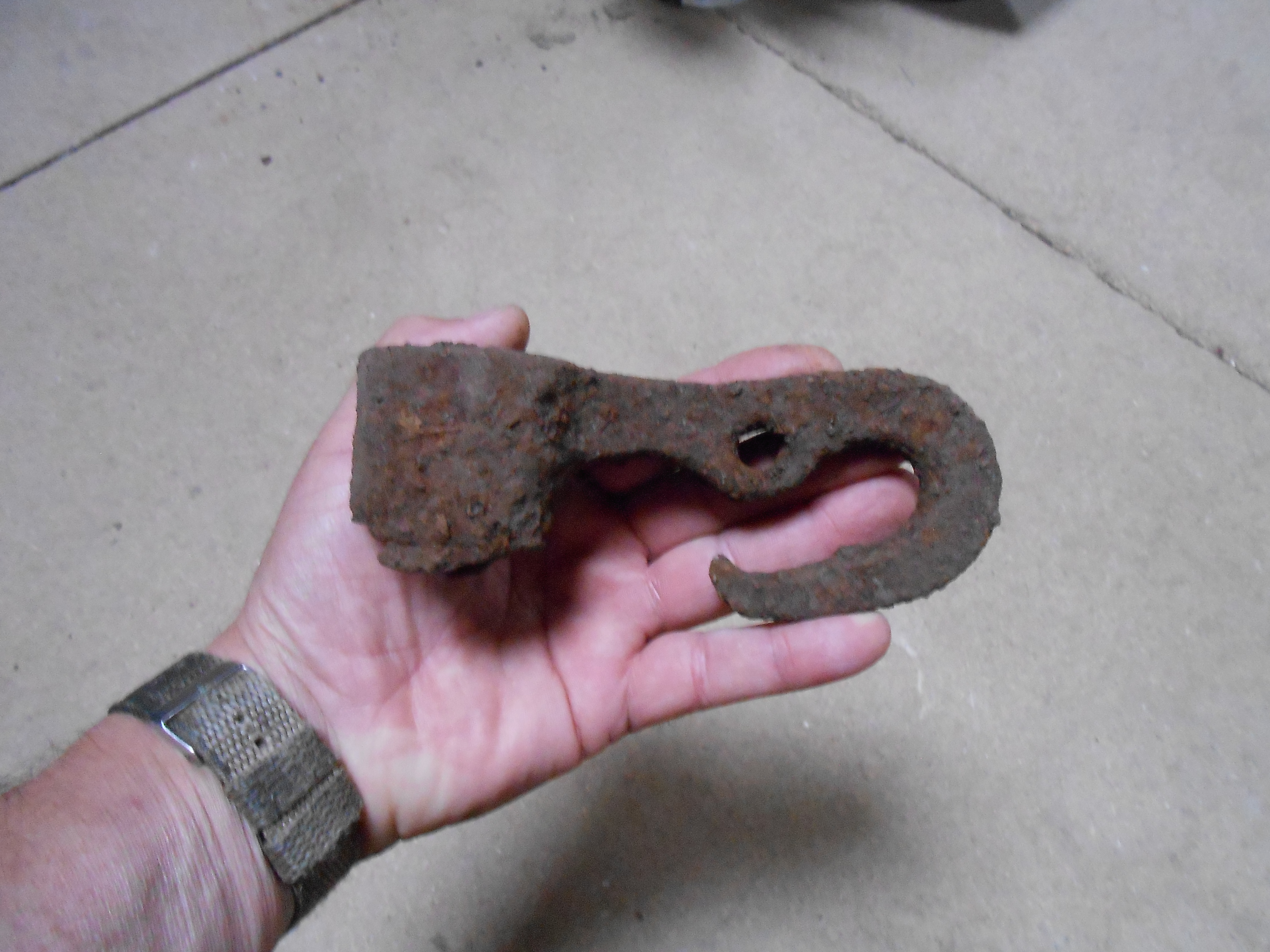

Voici un outil découvert dans une châtaignerais que je n'arrive pas à identifier ...
Merci pour votre aide ...
Bonne soirée

Re: Drôle d'outil
Cet objet m'a beaucoup intrigué.
J'ai passé pas mal de temps à chercher ce que cela pouvait être et je suis tombé sur un super blog sur les outils anciens.
Ne trouvant pas ce que je cherchais, j'ai contacté l'auteur du blog et il m'a fait cette réponse:

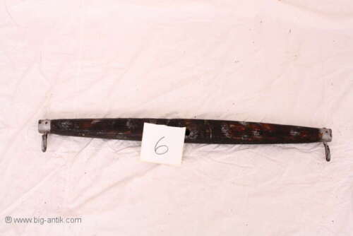

"...Pour l'objet faisant l'objet de votre recherche d'identification, je fais l'hypothèse d'un crochet avec verrouillage en raison de la présence du trou, qui pourrait être une poupée équipant les extrémités d'un palonnier bois d'attelage hippomobile..."
Partant de là et voyant que l'hypothèse avait déjà été formulée par Lorans, j'ai donc cherché en ce sens. Et voilà ce que l'on trouve quand on fait une requête sur Google avec les mots Poupée crochet palonnier attelage équestre
Avec cette nouvelle lumière, il me semble raisonnable d'affirmer que cet objet est une très probable poupée de palonnier bois d'attelage. Il en existe de formes très variables.
Bravo à Lorans qui avait eu cette intuition avant tout le monde.
