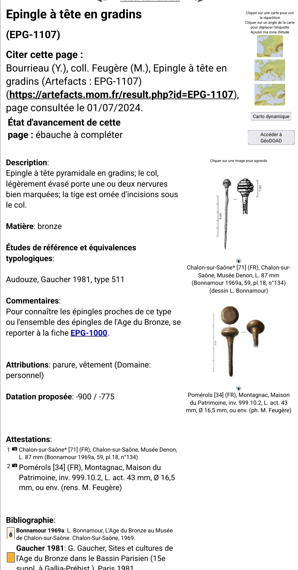

Salut Hugon .
Oui plus que probable que ce soit une épingle !
Voici les 2 exemples les plus proches que j'ai trouvé sur artefact.mom

Merci bien Bérus-Brénnus, c'est donc bien cela, il lui manque que sa tête à mon épingle.

Bonsoir Hugon et tous,
Il s'agit effectivement d'une très belle épingle 😍
Et pour être précis elle fait partie de la famille des épingles à tête oblongue; groupe à tête oblongue ornée; type de Haguenau
Elle mesure en règle générale entre 19 et 23 cm
Le segment orné mesure sur ces épingles, de 2 à 6 cm de long.
Ce type est relativement rare.
Pour la chronologie, ce type est datée du bronze moyen.
