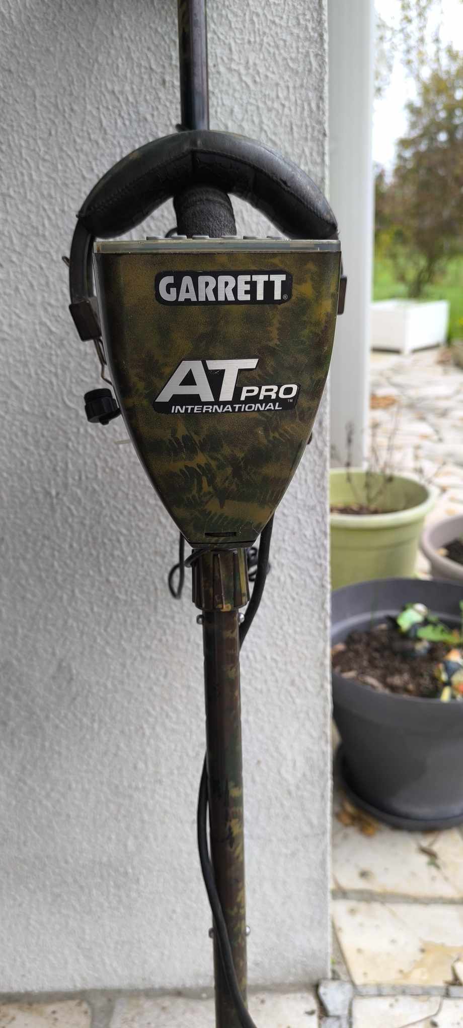

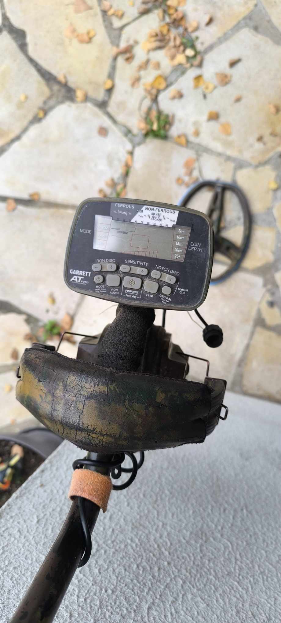

Bonjour à tous , en premier lieu , désolé pour la dimension des images pas l'habitude sur ce type d'hebergeur .
Suite a ma présentation et à la demande de bérus brennus concernant le fait qu'il n'y avait , à sa connaissance , personne avec un AT PRO sur le forum ( chose vraie puisque je n'ai rien trouvé a ce sujet ), je vous présente ici mon fidéle AT PRO .
C'est un appareil fréquence de 15 khz , un ajustement de la frequence est possible en cas d'interference avec d'autres detecteurs
il a plusieurs modes de fonctionnement :
PRO et STANDARD . sur chacun d'eux on peut encore sélectionner ce que j 'appellerai des SOUS MODE au nombre de 3 .
CUSTOM
COINS
ZÉRO
Le mode pro a 3 sons différents grave , medium , aigü
le mode standard a ce son typique des ace 250 de "clochette"
je ne fonctionne qu'en mode PRO ZERO , discri a 21 , pas de notch , puissance maxi en champ et foret , 50 a 70 % en parc , et j'ajuste , a la fois la puissance ET les effets de sol si il devient trop instable .
il ne prend pas les capsules récentes en revanche les vieilles capsules en alliage ferreux oui et ca sonne fort .
dans les grandes lignes et avec mes réglages habituels :
un petit billon sonne dans les 40 45
tirettes alu 50 55 instable
un 10 franc coq or a 52 55
un 20 franc coq or a 60 62
un 5 ct napo a 65 67
un 10 ct napo a 70 75
une monnaie en argent 10 apaxmei grecque a 80 , tout comme un louis XVI en métal de cloche .
un 20 ct napo argent a environ 75 de souvenir ( trouvé pas mal de petites monnaies en argent a l'epoque )
une piece de 1 euro a 70 72
une piece de 50 ct a 75 je crois
une 2 euros a 66 68
Pour vous donner une idée , j'ai réussi a trouver un tout petit bouton de 5 mm de diamètre a 20/25 cm de profondeur en mode PRO ZÉRO, ainsi que de nombreux petits modules assez profond , dans ces conditions il émet un son aigu très faible sans indice . je creuse a chaque coup, ce qui m'a permis de trouver de petits objets souvent très conductifs au delà de 25/30 cm ou des gros modules au delà des 30 cm: 3 monnaies 2 sols Louis XVI en métal de cloche a 35 cm ( même trou ) .
Ma pelle mesure 30 cm de la jonction du manche a la pointe .
voila un aperçu de ce dont je me souviens , en 10 ans avec ce détecteur j'ai trouvé ..... une quantité de choses #oop . Je ne sais pas si on peut le dire ici mais en parc très fréquenté depuis près de 20 ans , j'ai trouvé rien qu'avec l'at pro près de 400 euros de monnaies EURO , le ficher f2 juste avant lui m'avait permis de récolter environ 250 a 300 euros ( d'ou l'achat de l'at pro ) , mais totalement inefficace en foret.
Je vous passe les bijoux ( bagues , chaines , medaillons ), et les monnaies anciens francs ... une boite pleine qui traine en bas dans un carton
Quand je vous parle de valeurs en euros , je ne parle QUE DE MONNAIES DE 10 . 20 . 50 ct d'euro , 1 et 2 euros .
Étanche a 3 m et croyez moi , je me suis fait un plaisir immense dans l'eau a hauteur de ceinture . je l'utilise maintenant beaucoup dans l'eau .
Son seul vrai problème selon moi , c'est son poids : 1kg 400 . 1 h sans trouvailles c'est compliqué pour mon bras .
