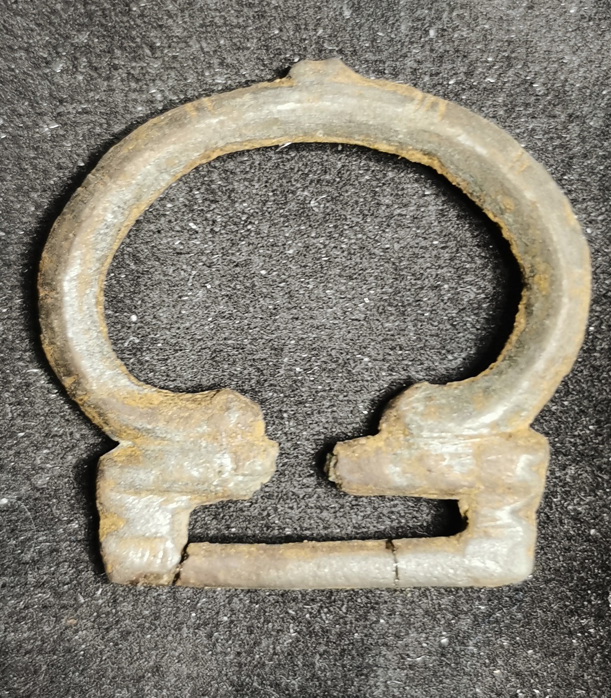

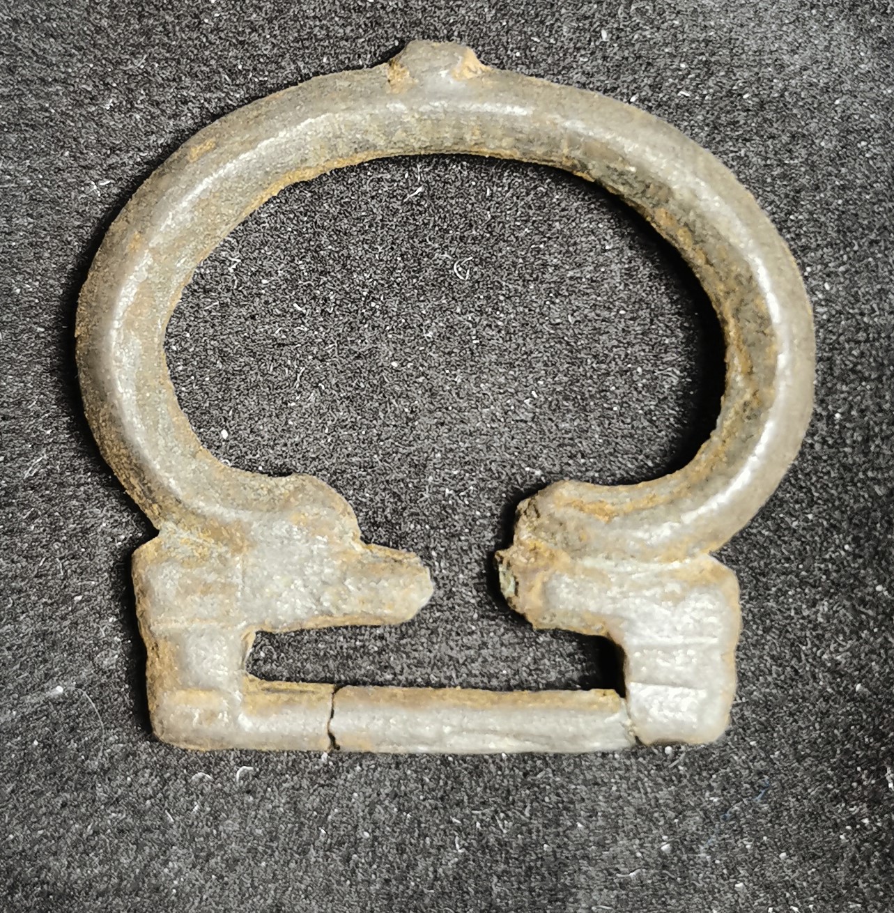

Bonsoir tout le monde ,
encore une boucle qui a fait tilter Benoit , qui pense peut etre antique
poids 7,05 g
long 36 mm
haut 35 mm
epaisseur4 mm
Metal : ? apres avoir cassé la boucle au bas en la grattant , j ai vu que c'etait vert au milieu c 'est tout ce que je peux vous dire : #'oo

Sympa cette petite boucle.
Thierry pourra t'en dire plus.
C'est dommage pour la casse mais malheureusement ça arrive.

Bonsoir Ragnar,
Oui pour moi aussi pas de doute pour de l'antique.

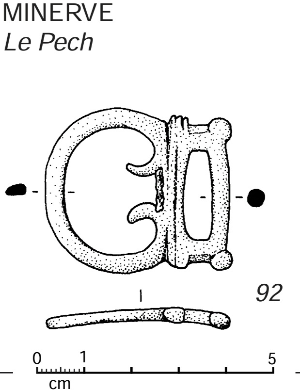

Voici la preuve d'un rapport de fouille de quoi lui faire une belle fiche.

Merci pour ta confirmation Jérémy mais il faut rester prudent je crois avoir lu que cette forme a perduré très longtemps a suivre

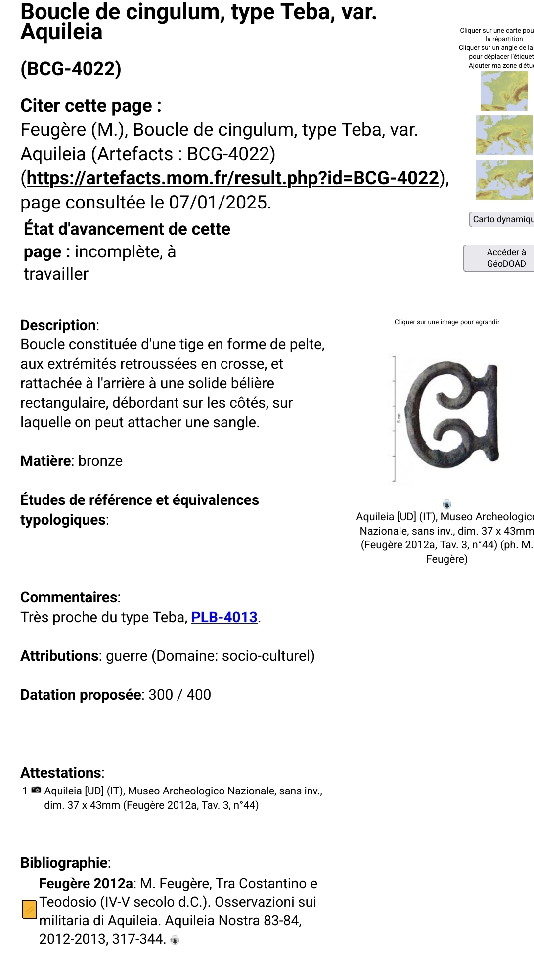

Superbe aussi ça !!!
Du coup j'ai mis le lien de Jérémie dans le post initial +une capture de artefact.mom... si on est pas pour le classement avec ça...
