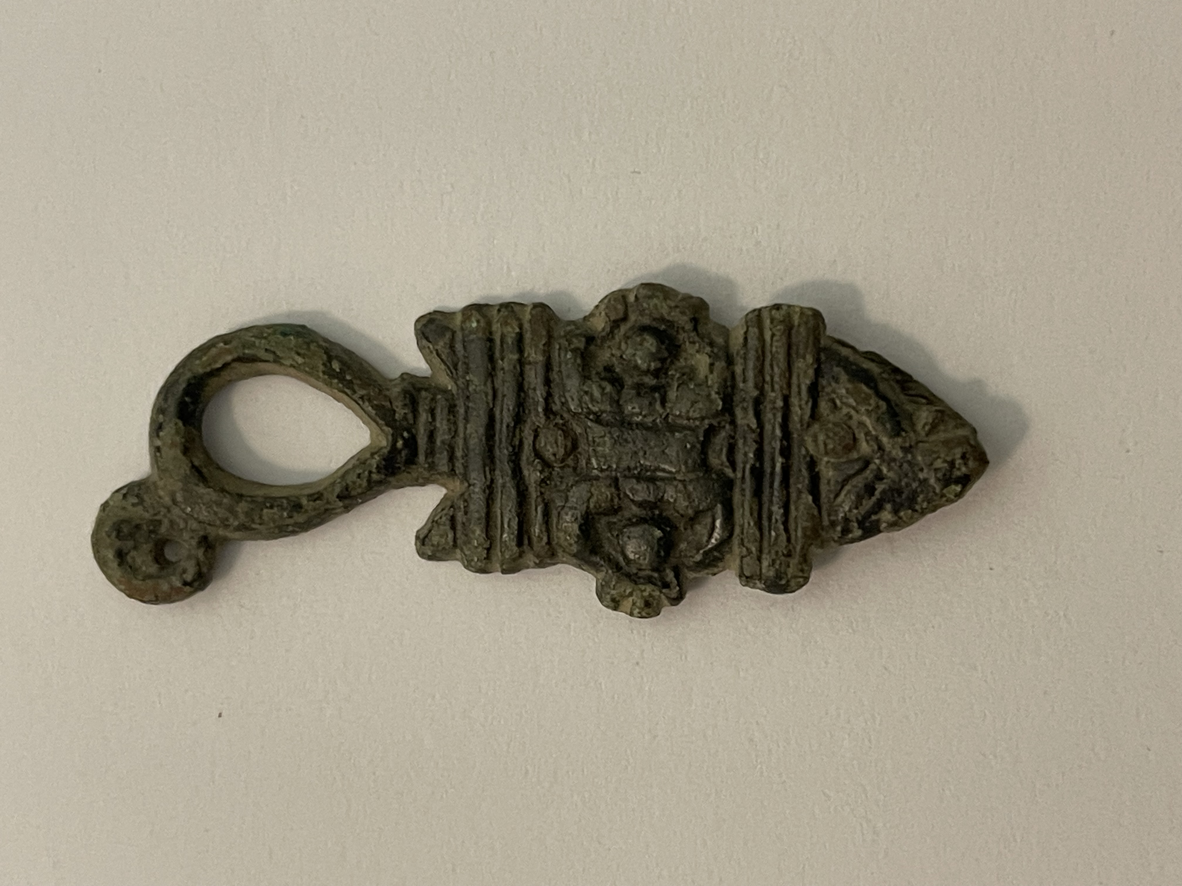

Bonsoir à tous
Premier post sur Gallia
Trouvé ce week-end en labour dans l allier
45 millimètres de long
15 millimètres de large
Matière bronze
Le motif semble avoir été riveté sur la monture
Serais ce un pendentif ou autre ?
Que représente le motif ?
Datation ?
Je m en remet aux experts des identifications
Merci d avance

Message par Benedictvs » jeu. oct. 16, 2025 7:09 am
Bonjour tobal :)
Je crois que c'est un élément de demi ceint (fermoir ) mais pas certain :)
Superbe trouvaille !
Messages : 1460
Re: Pendentif ?
Message par fouduroi » jeu. oct. 16, 2025 7:29 am
C'est bien la parie femelle d'un fermoir à plateau, généralement supposé de demi-ceint, mais moi, de plus en plus , je pense que c'est d'un baudrier.
Si l'on ne veut pas se tromper l'on peut dire d'une ceinture, comme ça cela permet les deux approches.
Une photo de l'envers serait la bienvenue.

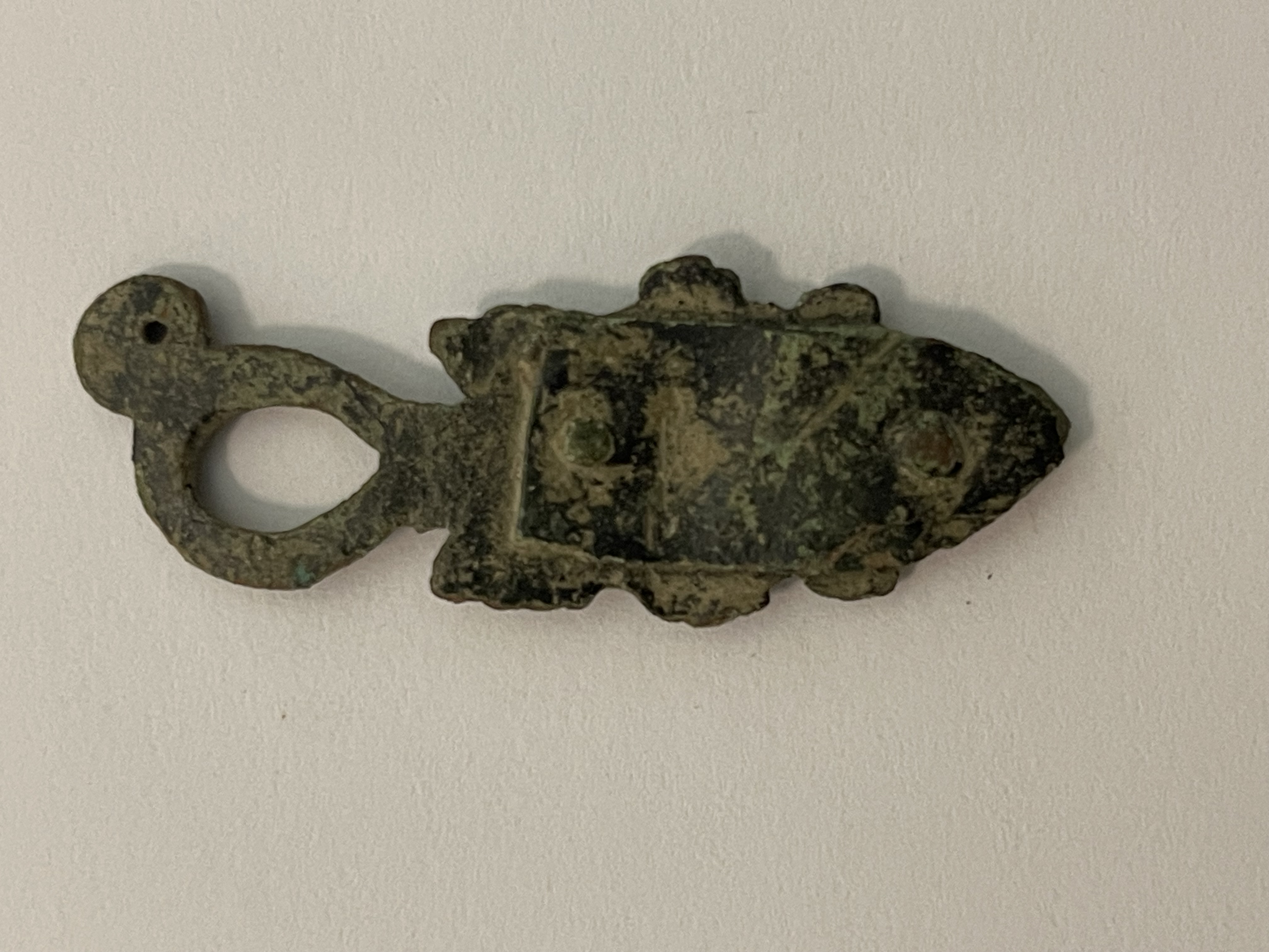

Message par Tobal » jeu. oct. 16, 2025 5:46 pm
Voici l arrière
Tobal
Messages : 20
Enregistré le : mar. janv. 24, 2023 8:04 pm
matériel(s) utilisé(s) : Deus
Re: Pendentif ?
Message par Tobal » jeu. oct. 16, 2025 5:48 pm
Et voici la tranche
Je trouve pas grand chose qui peut m indiquer approximativement une période
Merci de votre aide

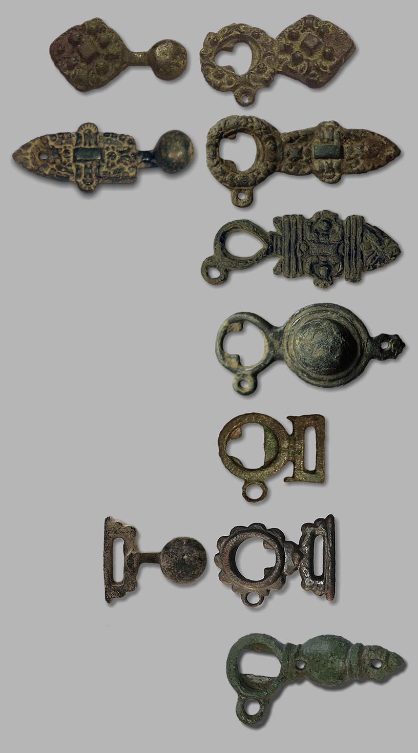

Donc, comme je disais, c'est un fermoir de demi-ceint ou de baudrier qui doit dater du XVIe siècle , du moins c'est ce que je crois.
Voici divers fermoirs de ce type avec une petite bélière sous la "boucle" principale. C'est un regroupement que j'ai commencé il y a une dizaine d'années et que je complète chaque fois que j'en rencontre (je viens d'y ajouter la trouvaille de Tobal ).
ferrmoirs à plateau - ensemble bis .jpg (354.17 Kio) Vu 890 fois
Modifié en dernier par fouduroi le ven. oct. 17, 2025 11:38 am, modifié 1 fois.

Merci Fouduroi pour tes commentaires et précisions Très joli photos montage au passage
A classer dans quelle catégorie STP ?
Et le protocole pour le déplacer dans la bonne section si ce n est pas abusé
