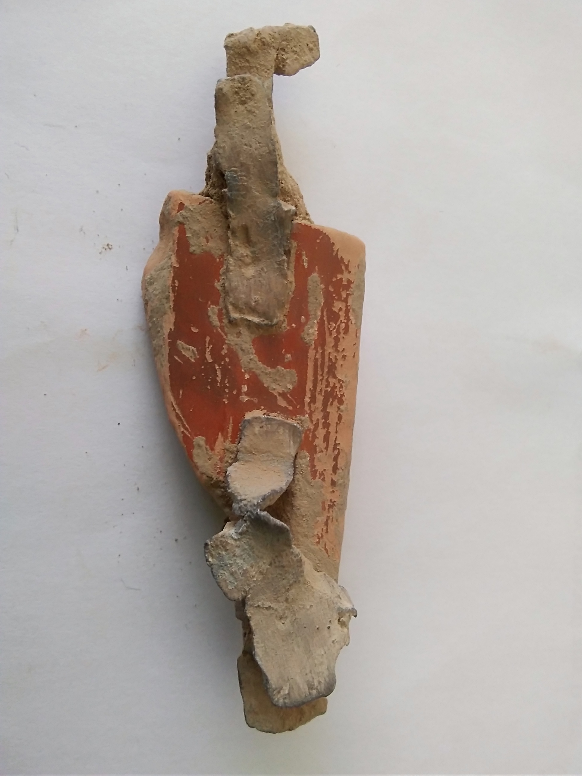

je ne vois pas comment cette rustine pouvait s'accrocher à la céramique c'est bien trop sphérique il devrait au moins y avoir les traces des bords cassés et un leger bourrelet à l'interieur

Mais sans vouloir mettre le bousin c'est quand même rare une poterie qui présente une cassure circulaire comme ça non ?
. et quand on coule du plomb dans un trou il faut bien mettre quelque chose derrière (sable ou autre je sais pas )

salut Pour moi c est juste petite une balle de mousquet écrasé il me semble que pour une rustine il y aurait un côté aplatit ou au moins une trace d appui avec le doigt et la poterie est en général assez épaisse se qui produit un espace entre le haut et le bas de la réparation je ne vois pas l utilitée de réparer quelque chose qui n est pas percé de part en part
Après ce n est que mon avis

Re: Id Objet ?
ca doit faire bobo le doigt sur du plomb en fusion
non serieux j'y crois pas non plus pour cet objet trop rond pour moi

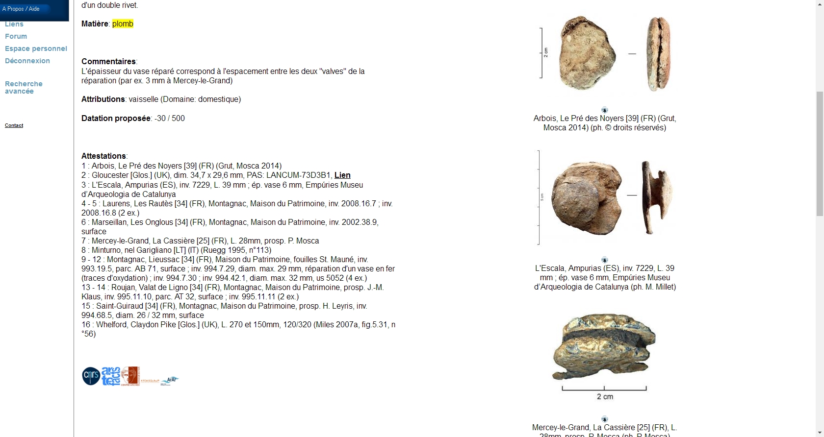

sur l'image voyez une réparation sur une sigilée avec du plomb sous forme d'agrafe. un lien artefact sur les réparations en plomb
http://artefacts.mom.fr/result.php?id=A ... fmode=vign

Effectivement la plupart des rustines que j'ai trouvé sont beaucoup plus proches de l'avant dernière image à droite.
Mais j'en ai aussi trouvé comme celles du sujet dans les mêmes secteurs… Ceci étant dit, peut-être s'agit-il de balles de plomb… Disons que rien ne prouve l'un comme l'autre
Le débat reste ouvert

Bien sûr ! Ça peut être antique! Je crois que 2 objets identiques ont été trouvés par torix mais dans 2 matières différentes ce serait bien de voir le 2eme objet

Oui en fusion ça doit faire mal mais arrivé à un certain stade du refroidissement il est très malléable j en ai une ou deux ou il y a la trace d un tissus qui certainement a servi à l étalement de la matièreBenedictvs a écrit : mar. mars 31, 2020 4:24 pm ca doit faire bobo le doigt sur du plomb en fusion![]()

Superbe! Avec un tissus bien mouillé ça doit être possible oui
j'ai jamais trouve de rustine je crois mais du coup je vais jeter un oeil sur mes 17 tonnes de plomb au cas ou

Je n'avais vraiment pas cherché de ce côté, mais en regardant sur le net, il y a de l'idée sur les rustine.
Personnellement, après une bonne analyse et comparaison de mes dizaines de balles de plomb, aucunes n'y ressembles, même les éclater. Du coup je doute un peu sur cette hypothèse. Mais rien n'est impossible.
En espérant que nous trouverons. Merci à vous pour l'aide les copains

Pour ma part, je ne crois pas non plus à une rustine de poterie. Bien entendu, ces rustine sont assez fréquentes en contexte antique et toute amphore ou poterie cassée ou percée méritait un réparation si cela était possible car le rachat ne devait pas être dédié à toutes les bourses.
Comme l'a souligné Alex, j'ai déjà trouvé ce genre de rustine et elles ressemblent à ce que nous a posté Benoît, je crois.
Voici deux images de ma dernière rustine trouvée:
Ici, je pencherais moi aussi pour une balle de mousquet écrasée (sans certitude aucune).
j'arrive un peu tardivement sur ce post dont l'objet est assez enigmatique.
