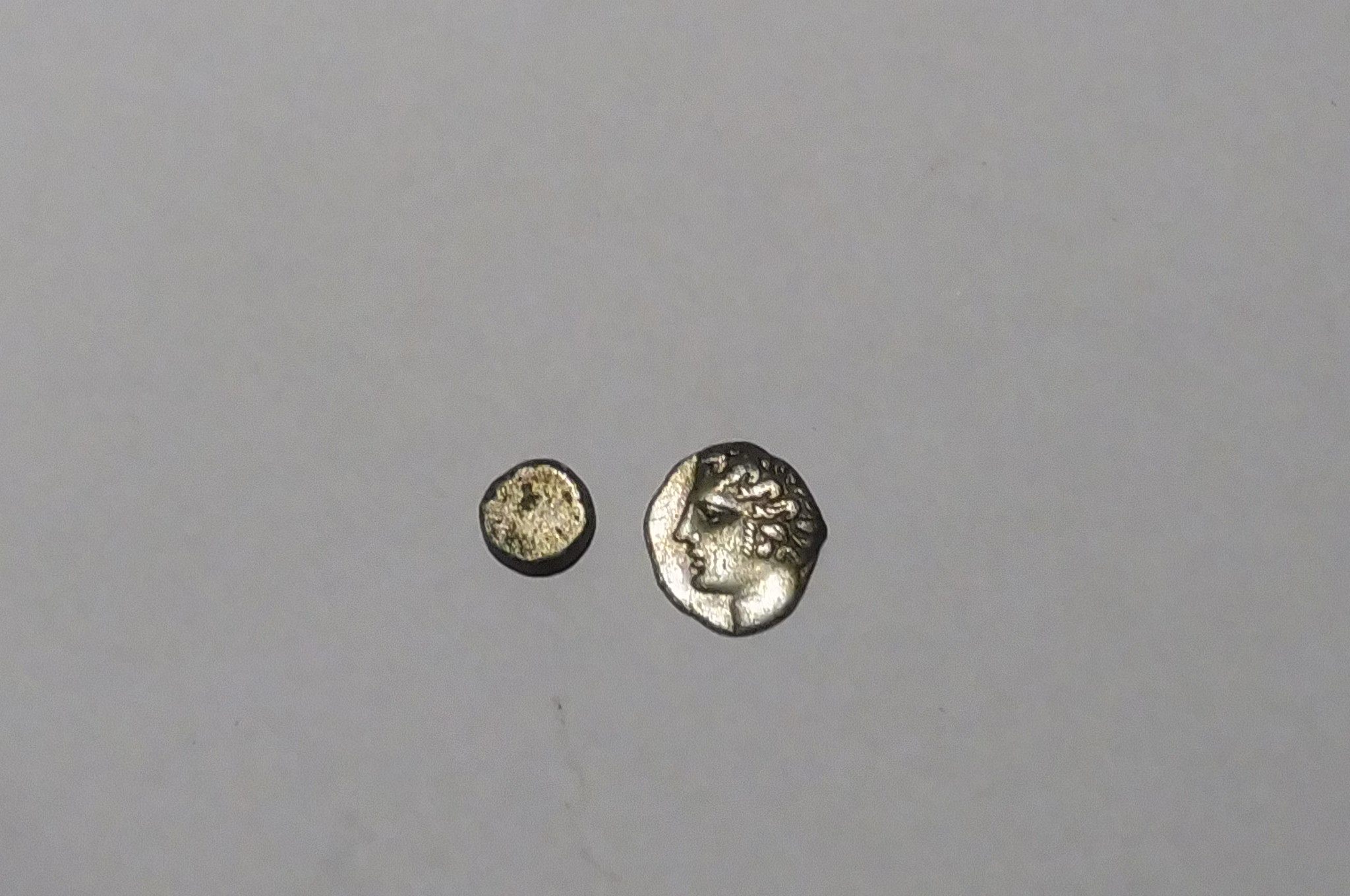

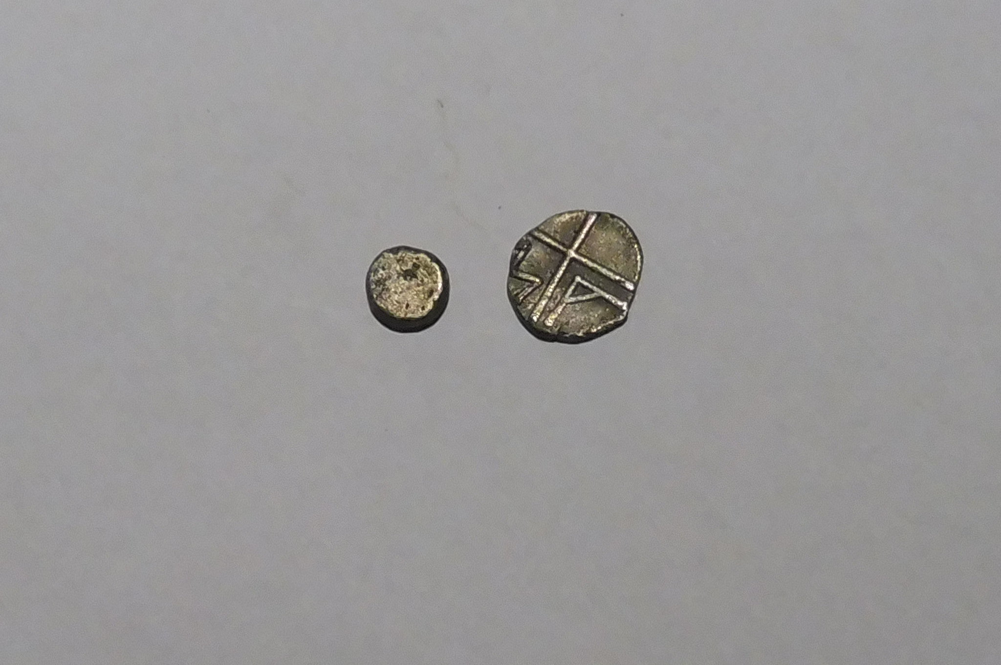

Pour moi, ton programme est assez correct en profondeur et pas un avion de chasse (et même très loin) en réactivité et sélectivité mais il peut passer (pas tout à fait) partout en étant correct. Un tel réglage dans mes champs et je pense que je peux dire adieu à pas mal de petites cibles.
MES PETITES CIBLES
J'ai retrouvé un de mes cliché l'Obole de Marseille pèse 0,31gr pour 6mm
et a côté un reste de Quinaire minuscule en état d'épave

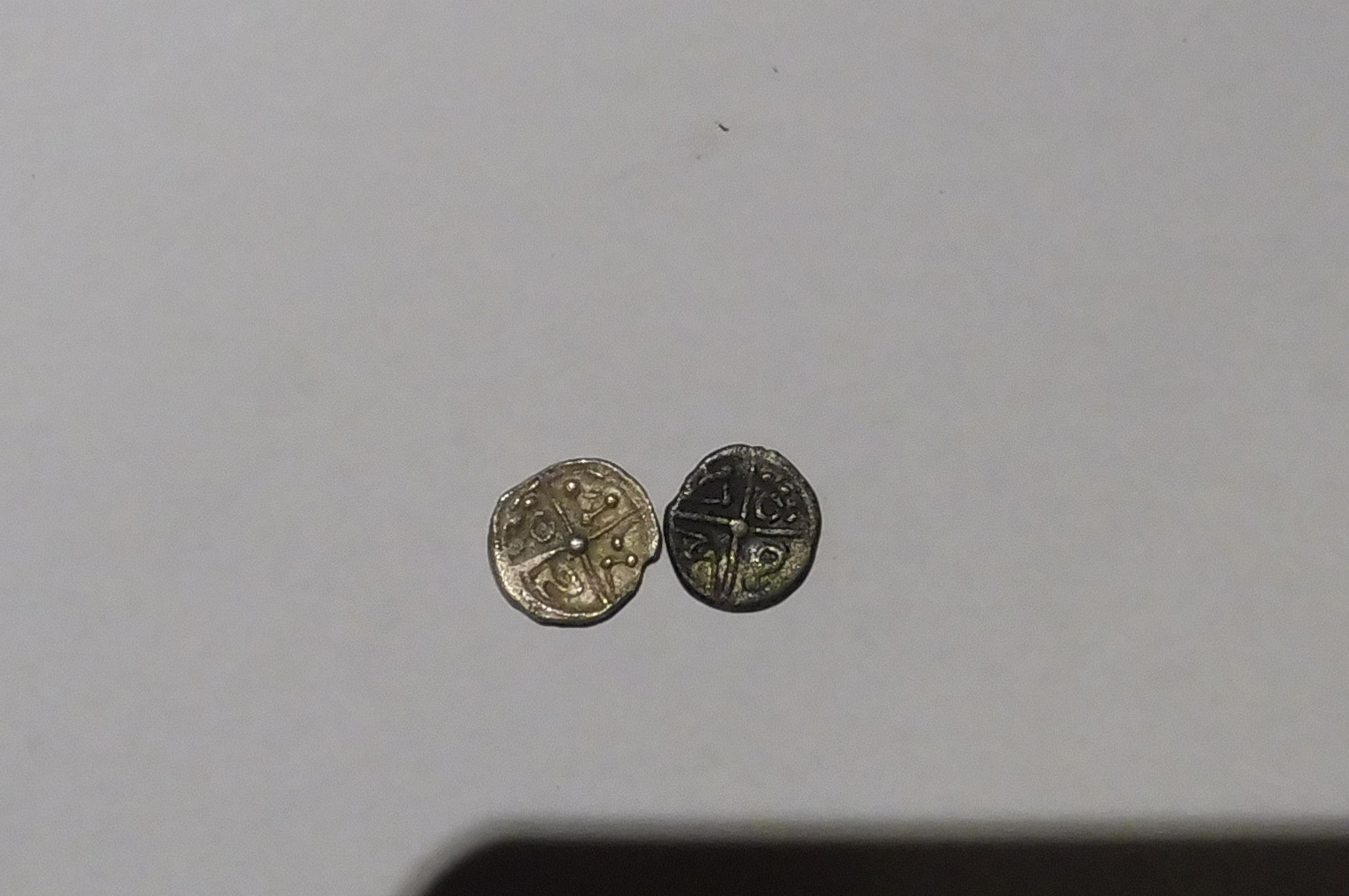

et dans le grand Est j'arrive a trouver facilement des petites Oboles des Séquanes(d'ailleurs pour moi "Marseille" mais là c'est un autre sujet) tous les ans même en terrain pollué il faut quand même une super oreille pour distinguer la monnaie à côté du petit clou
d'ailleurs on en a souvent parlé au téléphone des réglages avec Alain de chez XP
Je modifie quelle trucs si vraiment le terrain de jeu n'est pas adapté mais en général c'est un passe partout

Tu peux difficilement comparer car déjà tu n'utilises pas une tête HF et donc j'en conclue que tu ne connais pas ses subtilités. Tu as même accès à la puissance TX qui a carrément été retirée sur les dernières versions de Deus pour des raisons d'instabilités. Je pense sincèrement avoir une bonne oreille pour la détection en ce qui me concerne et je ne doute pas que la tienne est affutée si tu trouves bien en milieu véritablement pollué ce genre de module à côté des ferrailles
Ceci étant dit, je continue de maintenir que ce programme passerait moyennement sur mes champs les plus pollués.
Ce qui ne veut pas dire que je ne trouverai pas une obole avec ce programme sur ces champs
Cela veut juste dire que le programme ne serait pas opti.
Déjà une sensi 95 et un TX3 pour une base de 11khz c'est plus un programme de profondeur... une sensi à 95 sur le HF c'est plus un détecteur mais une ligne haute tentions portative
Sur un champs qui te donne 5 à 6 sons de ferreux sur un seul balayage (dans un sens - un coup de bras) et un tel réglage, c'est plus une question d'oreille... C'est pour ça que sur un coin vraiment très pollué, je peine à croire qu'il soit bon! Vraiment! En revanche, sur un coin moyennement pollué effectivement, tu pourra aussi bien attraper petit que gros, ça ne change que peu de chose.
Je travaille à partir des programmes sur des bases de 28 à 30 Khz que je modifie... Il est évident qu'en réactivité ce n'est pas la même chose qu'un programme à 11Khz... et ce quel que soit le réglage!
J'obtiens une machine terriblement efficace en séparation et réactivité mais très moyenne au delà de 15cm... Et c'est ce que je recherche! Quoi que j'ai aussi trouvé des gros modules type sesterce à plus de 20cm qui claquaient très fort...
Bref chacun ses réglages, chacun ses champs et conditions et chacun son oreille
Merci d'avoir partagé ton programme et je ne te fais vraiment aucune leçon
(je préfère le préciser tant on peut se tromper dans nos interprétations sur les fora). Je partage juste mon avis
Si ce programme va parfaitement sur TES terrains, surtout gardes le et ne cherche pas à le modifier
