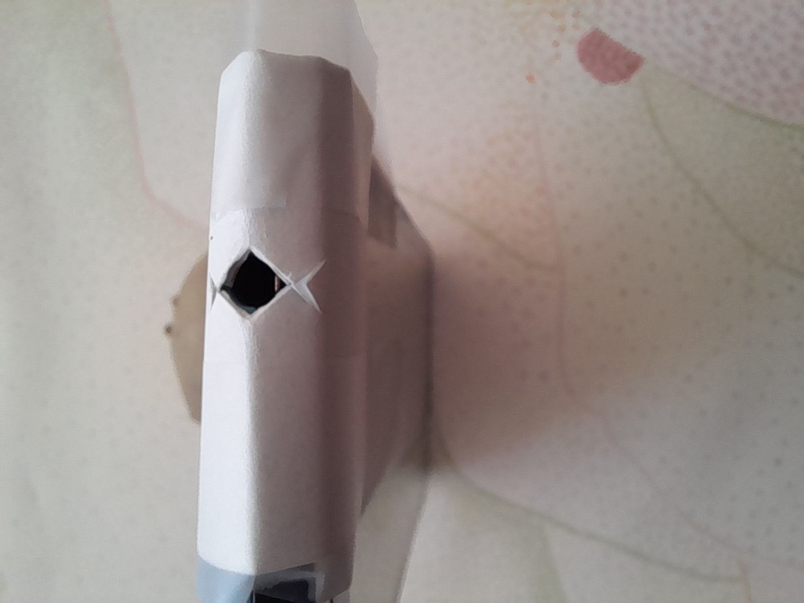

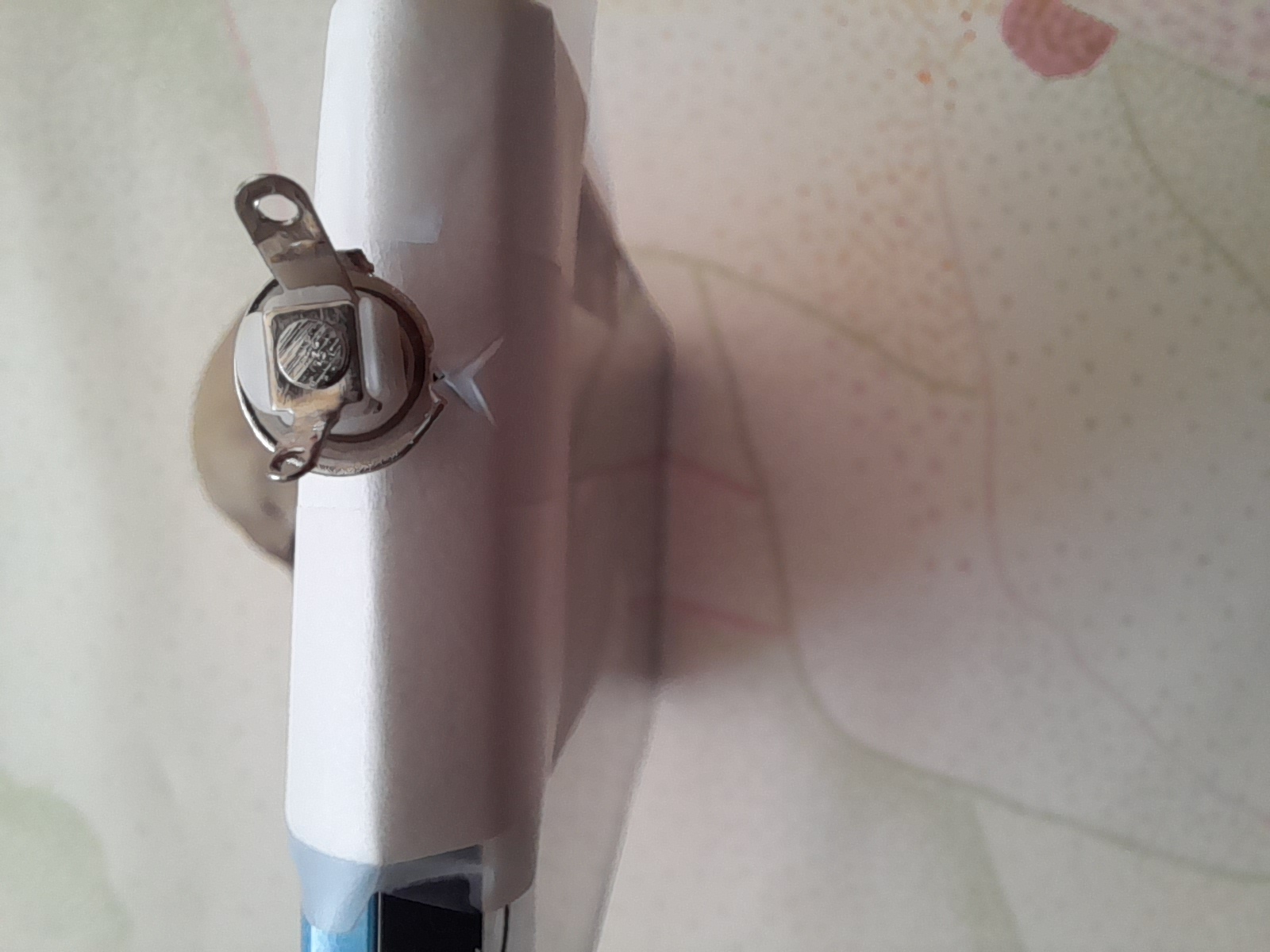

Avant d'attaquer la soudure prévois un champ opératoire comme en chirurgie, ça t'évitera de cramer le tour de ta prise sur ton smart.
Champ 1.jpg (392.58 Kio) Vu 461 fois
Champ 2.jpg (406.45 Kio) Vu 461 fois
Je n'avais pas de fiche cassé pour la photo, mais je pense que tu a compris #xD

Message par Alex15 » lun. févr. 28, 2022 10:45 am
Tu aurai quand même pu en casser une pour le poste :p :p :p :p :p
Merci ;)
