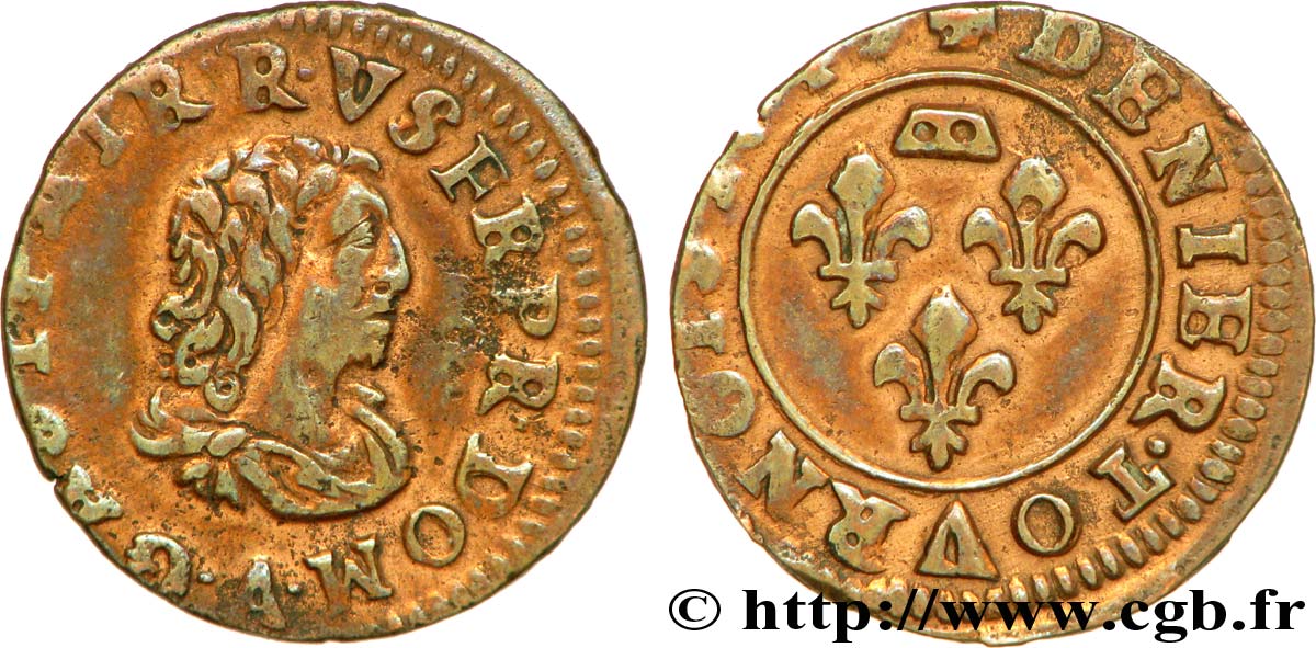

C'est bien un petit lambel...
Pour ceux qui voient un lys supplémentaire, je pense qu'il faudra limiter les excès de liquide au prochain réveillon !!! :p :p :p
monnaies-autres-monnaies-provinciales-principaute-de-dombes-gaston-d-orleans-1627-1650-denier-tournois-1651-0a_73454R.jpg
monnaies-autres-monnaies-provinciales-principaute-de-dombes-gaston-d-orleans-1627-1650-denier-tournois-1651-0a_73454R.jpg (45.55 Kio) Vu 883 fois

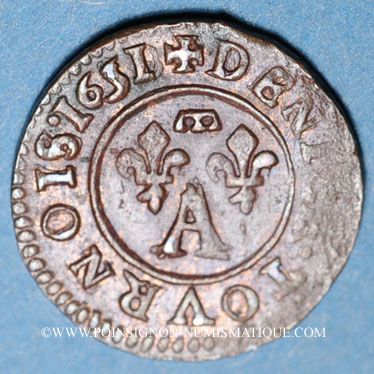

On lit clairement : DENIER TOUR... sur l'exemplaire à identifier,
De plus, il y a rarement trois lys sur un denier tournois mais lorsque il y en a trois,
le troisième est sous les deux premiers...
J'en mets un pour exemple

prosper a écrit : ven. déc. 29, 2023 12:04 pm Pour ceux qui voient un lys supplémentaire, je pense qu'il faudra limiter les excès de liquide au prochain réveillon !!!
Comment ça limiter ? 😂
Re: petite Tournois ? avec un A et deux lys ?
Posté : sam. déc. 30, 2023 11:39 am
Lol,
impossible pour moi de limiter Matt et impossible pour moi, également de l'imiter :p
Ceci dit, je pense que tu as raison Prosper, ne serait-ce que par le positionnement de ce fameux troisième Lys qui, si les proportions étaient gardée, il déborderait allègrement du grènetis.
Merci pour ta sagacité :)
Donc, pour qui serait donné ce denier Tournois ?

Fadista a écrit : sam. déc. 30, 2023 11:39 am Lol,
Gaston d'Orléans. Et celui avec 3 lys aussi
Posté : dim. déc. 31, 2023 1:04 am
Merci Prosper pour la preuve par l'image ;) :) confirmation bienvenue. Lambel = Gaston . Enfin je crois . Jamais vu sur d'autres monnaies #oo'

Antoine, tu peux modifier ton titre en:
Denier Tournois pour Gaston d'Orléans - Atelier de Trévoux
