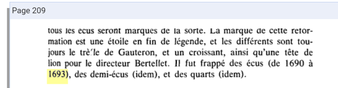

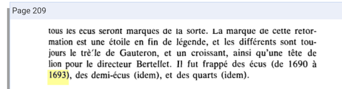

Re: Liard de France 1693 ou 1695 N (MONTPELLIER)
Posté : sam. févr. 01, 2025 10:58 am
par Ormedo44
Salut tout le monde,
J'ai trouvé ce lien sur l'atelier monetaire de Montpellier de Louis XIII à la révolution.
https://books.google.com/books/about/L_ ... 8cAAAAMAAJ
On se rend compte que finalement , il existe 2 différents, le trèfle et le croissant pour cette période .avec 2 graveurs ? (Gautron. Baudeau) ?
La forme du différent du liard de Pierrot ressemble davantage à un croissant
Ça ne nous dit toujours pas l'année, mais peut-être que l'énigme du différent est résolue ! #xD
