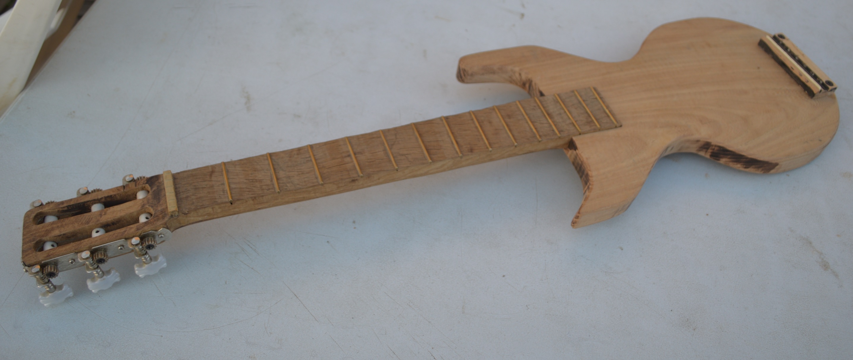

#xD #xD #xD Bon soyez indulgent, c'est ma première et j'ai encore gros de boulot dessus (Emplacement des micros, chambre à potars, jack etc... ensuite ponçage et vernissage il veut la garder couleur bois.
Elle fait 74 cm au total !

A part les frets et les crémaillères que j'ai piqué sur une épave de guitare cassé, tout le reste sort de mon atelier de menuiserie #oo'

Beau travail Philippe !
Par contre attention, les mécaniques sont pour une classique, je doute qu'ils tiennent avec des cordes métalliques...
Le pontet doit être trop loin aussi... il faut que tu mesure du sillet a la douzième case et tu reporte la même longueur de la douzième au pontet . ( encore qu'avec 74 cms au total, tu doit pas être si mal.... )
edit : non laisse tomber , il n'y a que 14 cases , ça ne changera rien ...
Dernier point , avec ce genre de pontet , il faut un angle de renversement ( une cale sous le manche peut suffire) .
Va voir les vidéos de " doctor volox " ( par exemple) .
Mais ça reste du bon boulot ...

Sinon super boulot! Tu ne démérites sacrément pas! #oop Avec quelques ajustements, elle sera au top!!

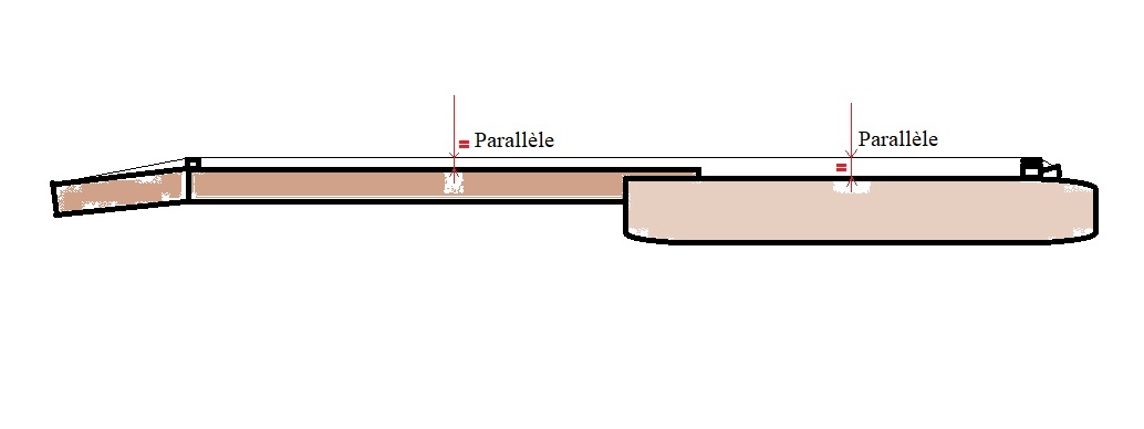

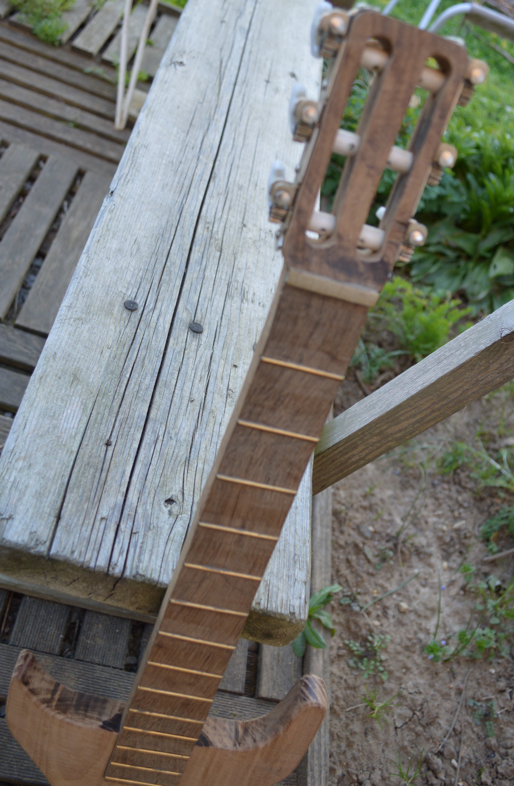

Merci Matt, pour mes crémaillère je pense mettre des petites cordes métal de guitare folk, de façons à ce que ça ne tire pas trop, quant au bras j'ai éssayer de l'aligner avec la table, tout en gardant une surélévation de façon à ce que mes cordes soit parallèles au bras et aussi parallèles à la table, je sait pas si j'ai eu raison, tu me le diras :p :p
