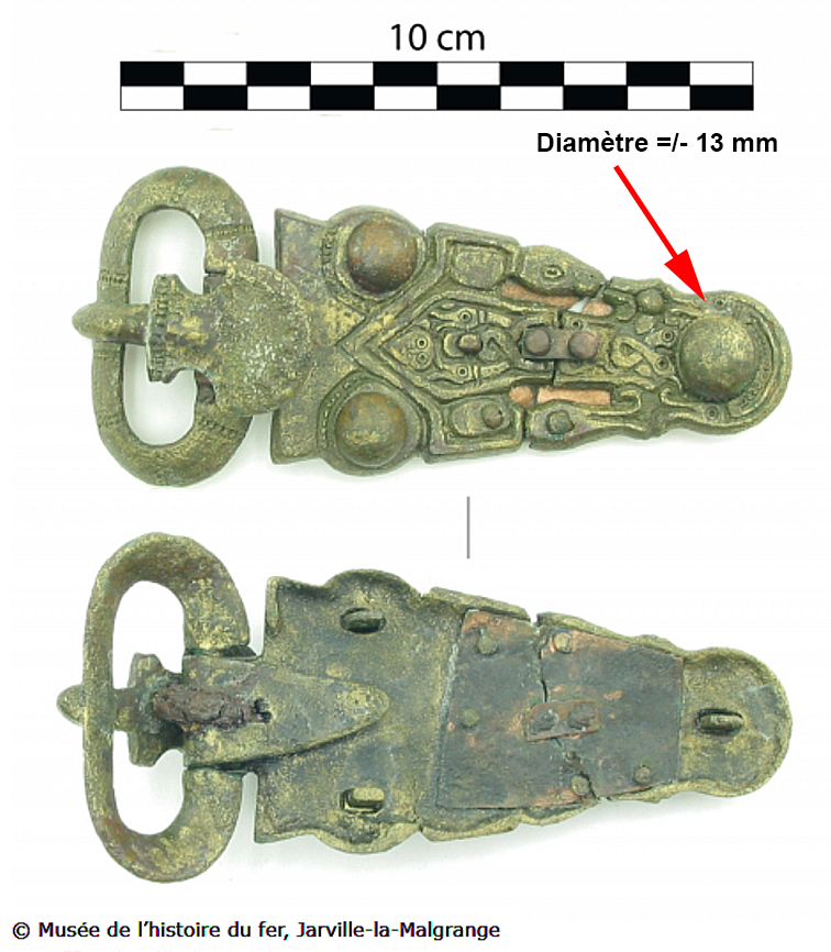

Ensuite, voici des photos d'une plaque-boucle faites au musée de Jarville-la-Malgrange, où l'on voit parfaitement le tenon garni de la bossette.

Alors pourquoi ce décentrement? Et bien je pense que c'est peut-être parce que l'on a à faire à un tenon mis de façon à ce que la bossette soit déportée et déborde de la plaque (ou alors c'est le hasard et c'est un tenon raté).
Je pense à cette possibilité mais ce n'est qu'une idée sans fondement.
