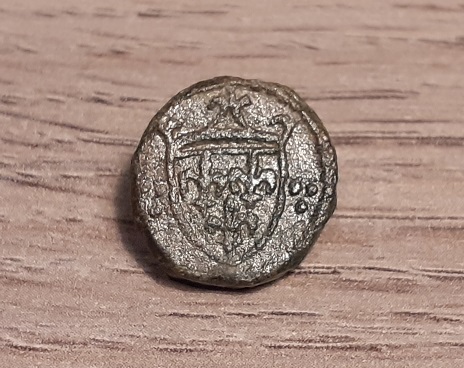

Voici un poids monétaire à identifier, trouvé hier dans le 63.
Son poids est d'environ 3,4g, un peu moins.
Revers lisse sans particularité.

Je t ais mis un petit mot sur ta sortie et de ton poids, mais c est que mon avis ;)

Ok Marco, merci!
Attendons de voir si un expert des poids passe par là. Poids monétaire ou poids de ville? Bonne question...
Il nous faudrait un Moulin ou Fouduroi dans le coin #:oo

Joli poids monétaire, mais je ne pourrai pas t'aider Alex...
Suis allée faire un ptit tour sur le blog de Moulin mais rien trouvé...

Peut être ça ?
Poids monétaire pour l' Ecu à la Couronne OR Charles VI & Charles VII 1385-1435 :
Avers : Ecu de France aux 3 lys, couronné (couronne ouverte)
Revers : Lisse.
Masse Nominale : en 1385 sous Charles VI : 3 D. 4 G. (3 Deniers 4 Grains) soit 4,08 g.
-en 1389 : 3 D. 3 G. soit : 3,99g.
-en 1441-1419 : 3 D. soit : 3,82 g.
-en 1420 : 2 D. 21 G. soit : 3,71 g.
Sous Charles VII en 1424 : 2 D. 17 G. soit : 3,50 g.
Appelé "écu vieux" après 1435.
https://www.dumez-numismatique.com/arti ... icle=16963
https://www.poinsignon-numismatique.fr/ ... 94037.html

Hello Lorans!
Alors, je vais être très honnête :p J'avais regardé par là mais le truc qui me fait étrange c'est les petits points à droite et à gauche de l'écu que je n'ai pas retrouvé ailleurs #:oo
Ceci étant dit, pourquoi pas!? Qu'en penses-tu? Encore une fois, dans un champs à côté, j'ai trouvé un poids pour le lion d'Or mais toujours pas les monnaies qui vont avec :p #:oo
Edit: sur l'écu à la couronne de Charles VII, on trouve des fleurs de Lys dans et A COTE du blason... #:oo Peut-être la raison des 3 petits points sur le poids des deux côtés pour le différencier du poids pour l'écu de Charles VI? Après d'autres recherches, il existe quand même un tas de variante pour ces mêmes écus

J'ai eu une confirmation de l'identification en off (en d'autres lieux) par notre ami moulin.
Il s'agit bien d'un poids pour l'écu d'or à la couronne Charles VI ou VII. Le revers n'ayant pas d'inscription, il n'est pas possible d'être plus précis sur la datation avec les éléments du moment.
