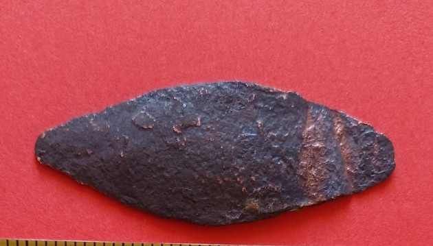

Trouvé dans une vigne de l'Aude et non identifié à ce jour.
Objet en cuivre ; L = 40 mm ; l = 16 mm ; épaisseur au centre = 2 mm , pour un poids de 3,74 gr .
Peut-être pointe de flèche " Palmela " ?

Salut l'ancêtre.
Alors là je ne te serais pas d'une grande aide.... pas d'idée et je ne sais même pas si c'est vraiment une pointe de flèche....
La seule chose que j'ai pût faire c'est te recadrer tes photos.... pour le reste je laisse la place.

Ça a l'air d'être en cuivre, et je ne saurait dire si il y a eu des pointes de flèche faite en cuivre, ça me parait trop mou comme métal pour ce genre d'usage.
Re: pointe de flèche ???
Posté : mer. janv. 18, 2023 7:29 pm
Il existe bien des pointes de flèches en cuivre au chalcolithique mais elles n'ont pas vraiment cette forme là.
La seule qui me vient à l'esprit et qui pourrait peut être s'en rapprocher serai une pointe de type palmela qui aurait été cassée au niveau du pédoncule puis martelé pour être réutilisé mais ceci est de la pure spéculation.

j''ai vu ce doc aussi et je doute un peu comme toi on ne voit pas de cassure et il manque de l'épaisseur à l'endroit ou devait démarrer ce pédoncule #oo'

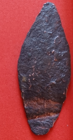

Pour information , plusieurs mines de cuivre exploitées dans l'antiquité dans un rayon de 10 kms du lieu de la trouvaille.
Quand j'ai trouvé l'objet , il était en partie replié sur lui-même au niveau de la partie où apparait le cuivre ( zone jaune ).

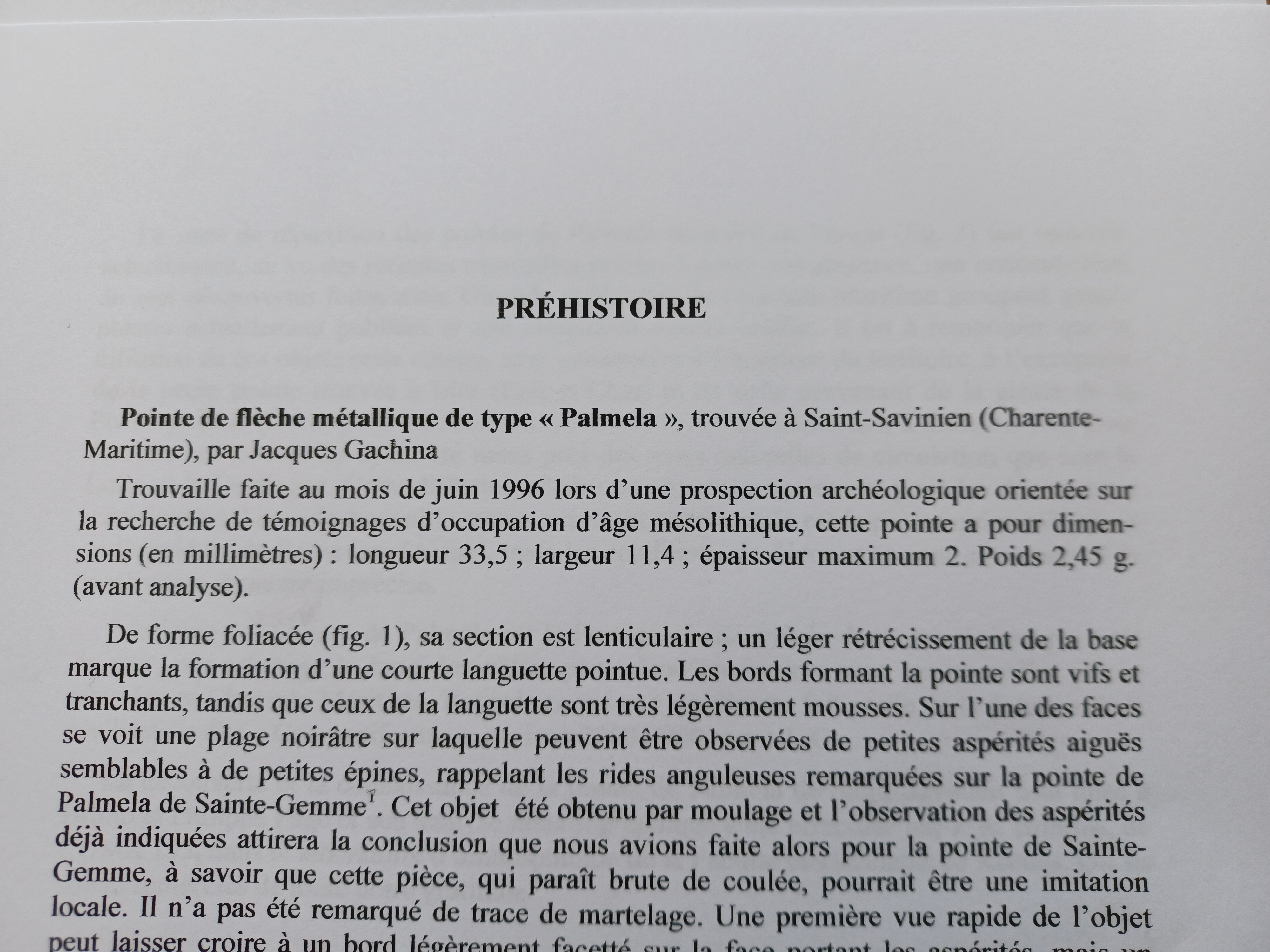

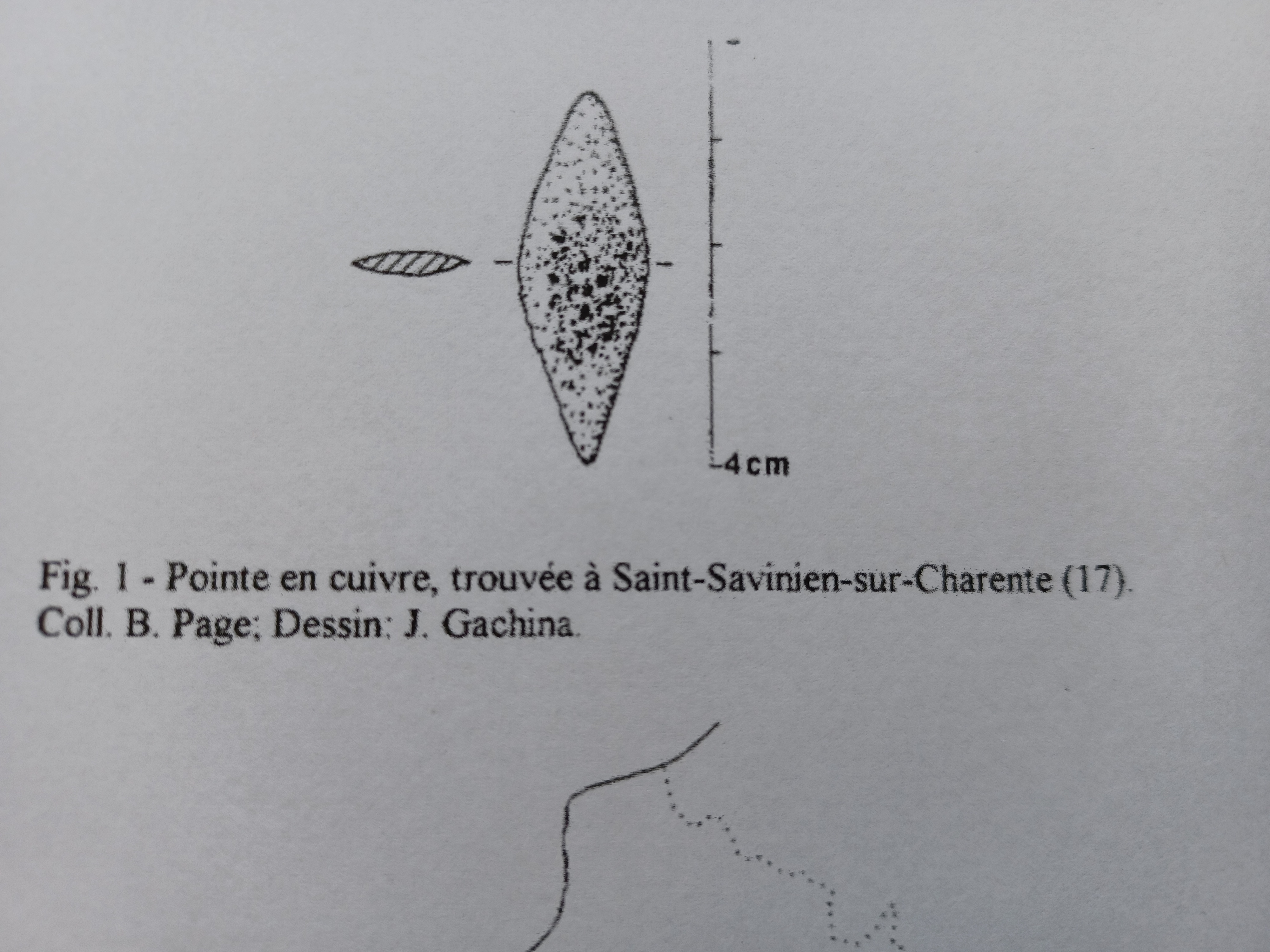

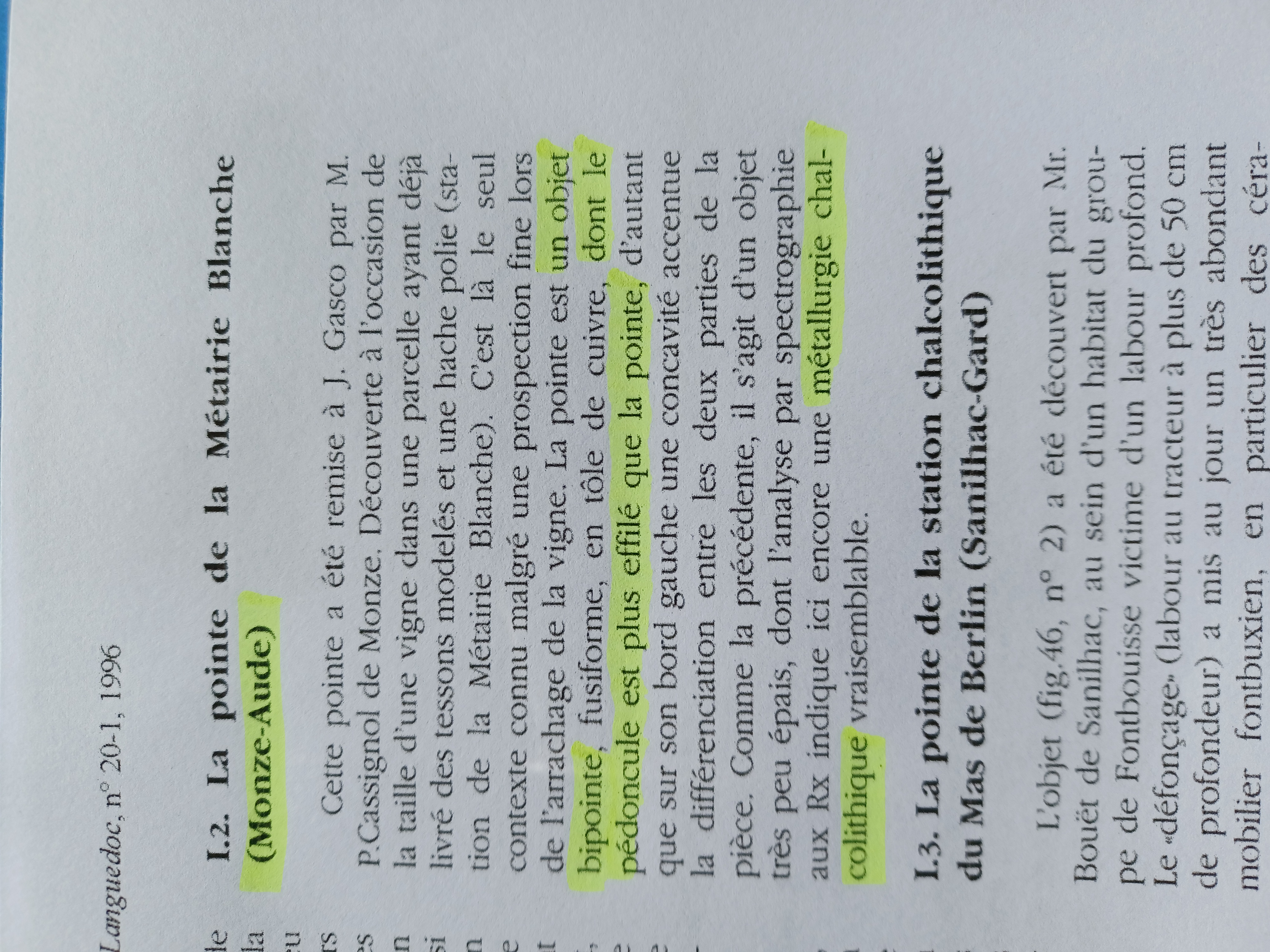

Apport d'un supplément d'information .Archéologie en Languedoc n° 20-1,1996
Titre : Les pointes à soie (type Palmela ) du midi de la France : données nouvelles Paul AMBERT , Jean-Roger BOURHIS , Jean GASCO , etc
Ma trouvaille pourrait correspondre à la n° 4 de la Fig.46 station de la Condamine à Monze-Aude paragraphe I.2. La pointe de la Métairie Blanche
Ci-jointes , photos.

Ben finalement j'en étais pas loin avec mon hypothèse sur le type palmela.
Effectivement la numéro 4 y ressemble fortement.
