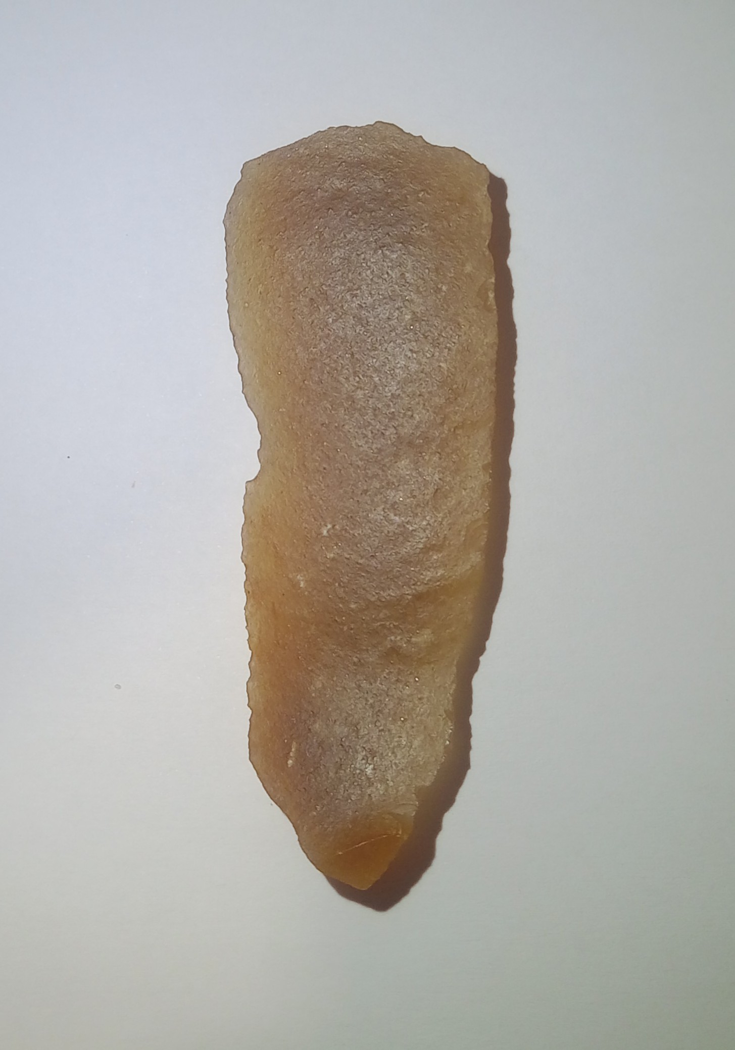

Hello les potos !
Je me torture la cervelle avec ce silex trouvé très récemment sur ma commune sud Touraine . Il me semble être bien travaillé , percuté , avec des tout petits coup sur les tranchants . #oio
Du coup je me demande si BAM ou pas #oo'
Longueur 7 cm
Silex blond type du grand pressing.

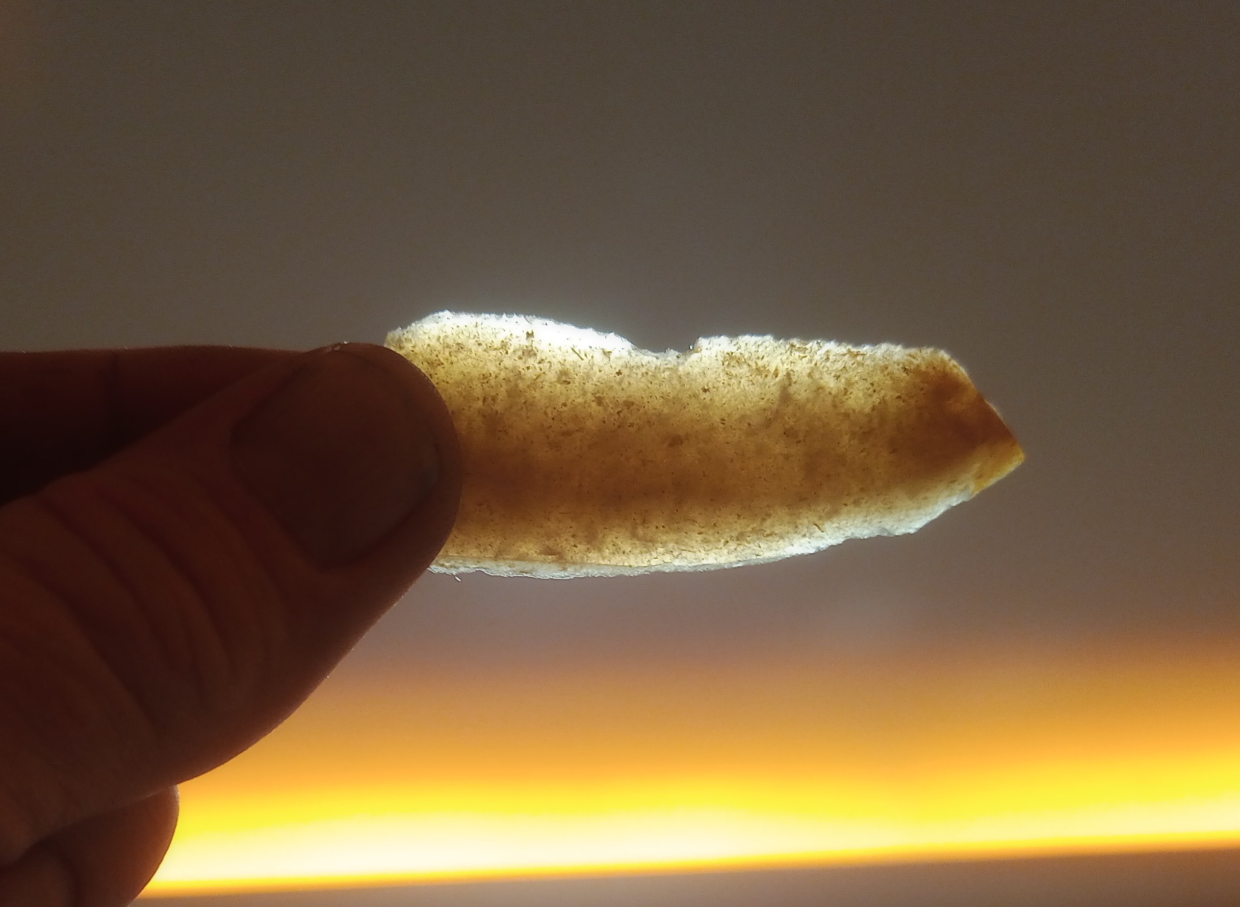

Voyez la finesse il laisse passer la lumière
A votre avis ça dit quoi ?
Bonne soirée

Salut Marco et les copains
Je ne pense pas à une armature et je ne trouve pas non plus d'équivalent ...Peut être juste un éclat de taille #:oo

Ouah grand fou, pas de BAM pour ça. :p (Salut !) #xD

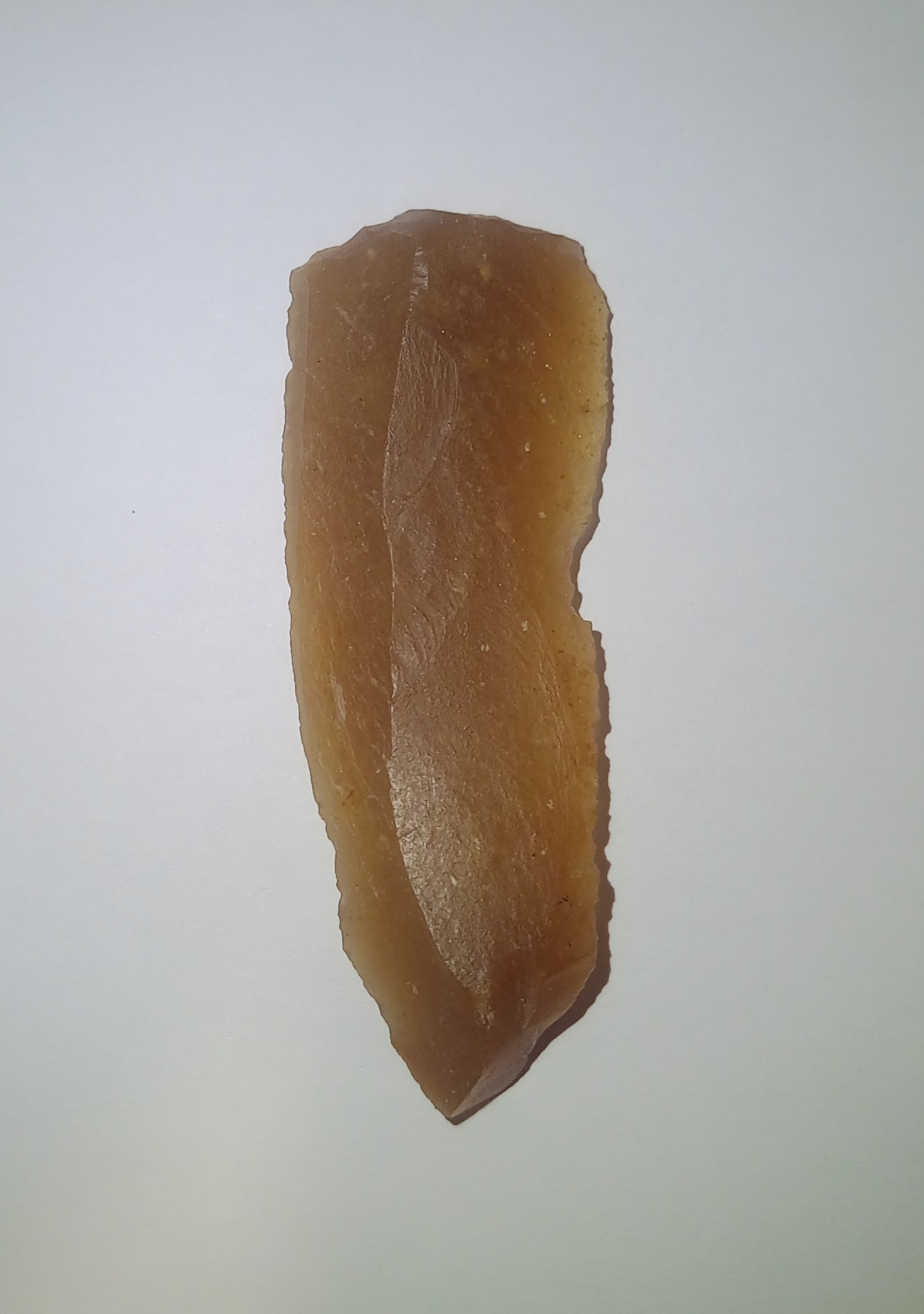

De ce que je vois c'est un grattoir sur lame tout simplement, donc un outil et plutôt assez travaillé car il faut sortir une lame qui ne sera utilisée que pour en faire un grattoir (l'utilité réside dans ses dimensions par rapport aux grattoirs sur éclat).
Sur tes 3 dernières photo le front de grattoir c'est la numéro 2.
Bonne pioche ce ne sont pas les grattoir les plus fréquents. Très probablement néolithique.

Tient d'ailleurs chose intéressante que j'ai oublié, si l'onde est dans ce sens, c'est que la sorte de lèvre d'où est sortie la lame et la forme de la lame permettent de dire que c'était grâce à de la percussion directe au percuteur tendre (bois de cervidé ou bois). Il n'y a pas d'impact mais un arrachement de la lame au contact d'un percuteur tendre sur le petit rebord qu'a préparé l'artisan à l'époque et qui donne par arrachement cette sorte de lèvre qui est différente d'une bulbe de percussion standard.
Ou si onde dans l'autre sens (on ne voit pas sur les photo) alors c'est un éclat envahissant et le bulbe a été supprimé (marron pour savoir).
