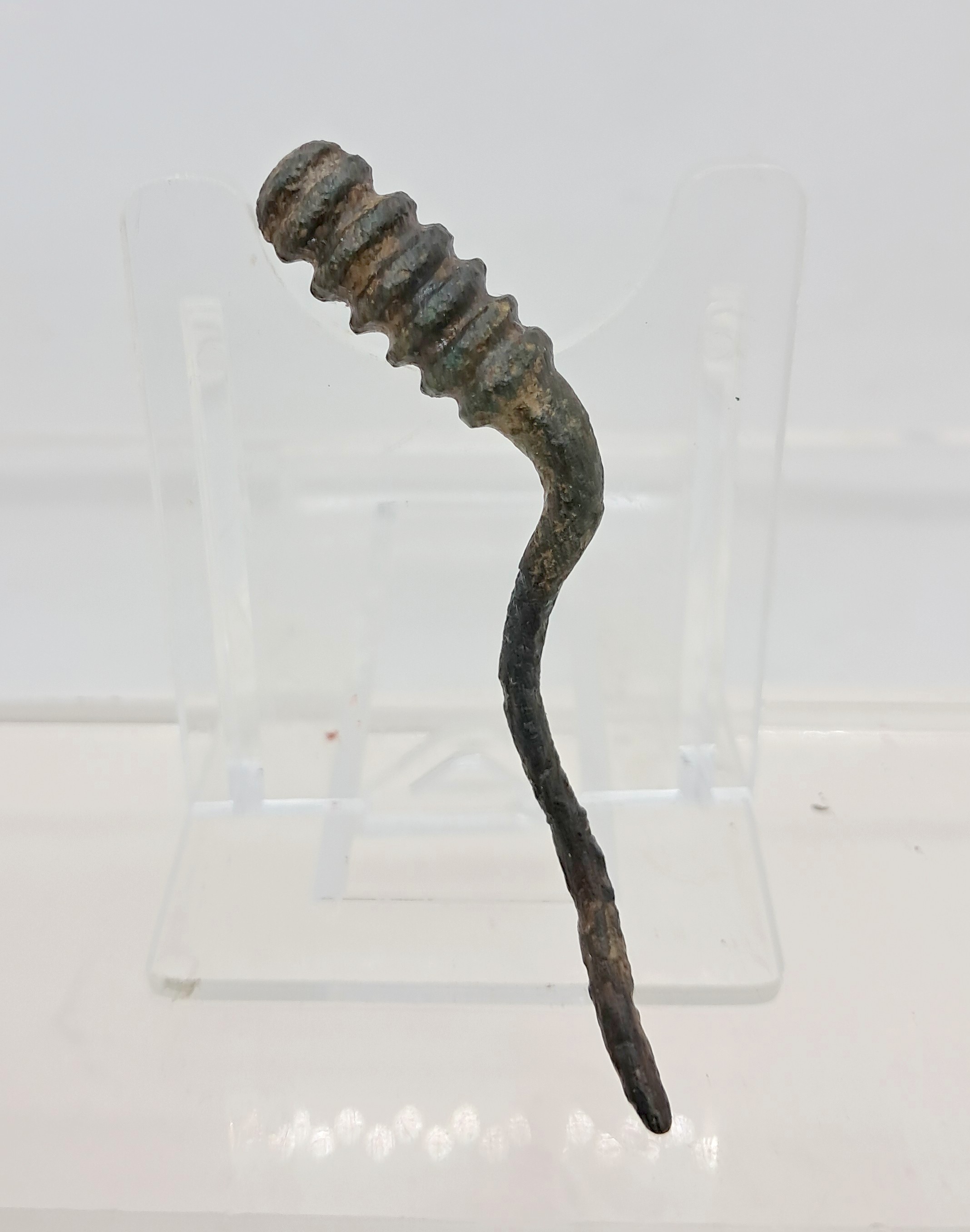

Pour cet objet je pense l'avoir identifié contrairement à mes 2 autres demandes, il doit s'agir d'une épingle de vêtement de l'âge du bronze ou romain, vous validez cette idée ?
Matière bronze, Longueur estimée si elle n’était pas tordue : 8cm
Merci
Re: Est-ce bien une épingle de l’âge du bronze ?
Posté : lun. juil. 01, 2024 10:07 am
par fouduroi
Belle trouvaille.
J'ai tenté de la redresser, avec prudence, pour ne pas la casser.
:have_a_nice_day:
A7 épingle bis .jpg (55.75 Kio) Vu 814 fois
Posté : lun. juil. 01, 2024 10:08 am
par Hugon
Merci pour le redressement :)

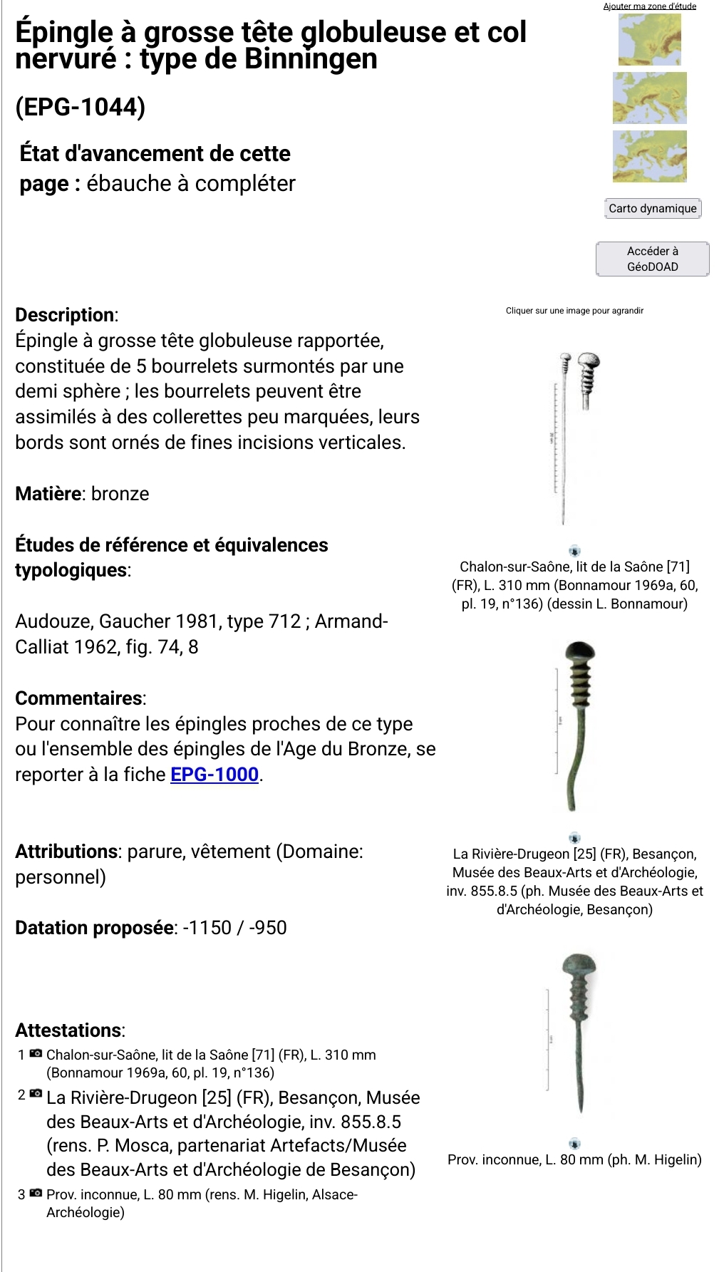

Posté : lun. juil. 01, 2024 10:39 am
Salut Hugon .
Oui plus que probable que ce soit une épingle !
Voici les 2 exemples les plus proches que j'ai trouvé sur artefact.mom

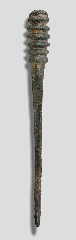

Posté : lun. juil. 01, 2024 10:48 am
faut avouer que c'est beau !
Posté : lun. juil. 01, 2024 12:08 pm
par Hugon
Merci bien Bérus-Brénnus, c'est donc bien cela, il lui manque que sa tête à mon épingle.
Posté : lun. juil. 01, 2024 10:10 pm
par Skull
Bonsoir Hugon et tous,
Il s'agit effectivement d'une très belle épingle 😍
Et pour être précis elle fait partie de la famille des épingles à tête oblongue; groupe à tête oblongue ornée; type de Haguenau
Elle mesure en règle générale entre 19 et 23 cm
Le segment orné mesure sur ces épingles, de 2 à 6 cm de long.
Ce type est relativement rare.
Pour la chronologie, ce type est datée du bronze moyen.
C'est une très belle découverte.
