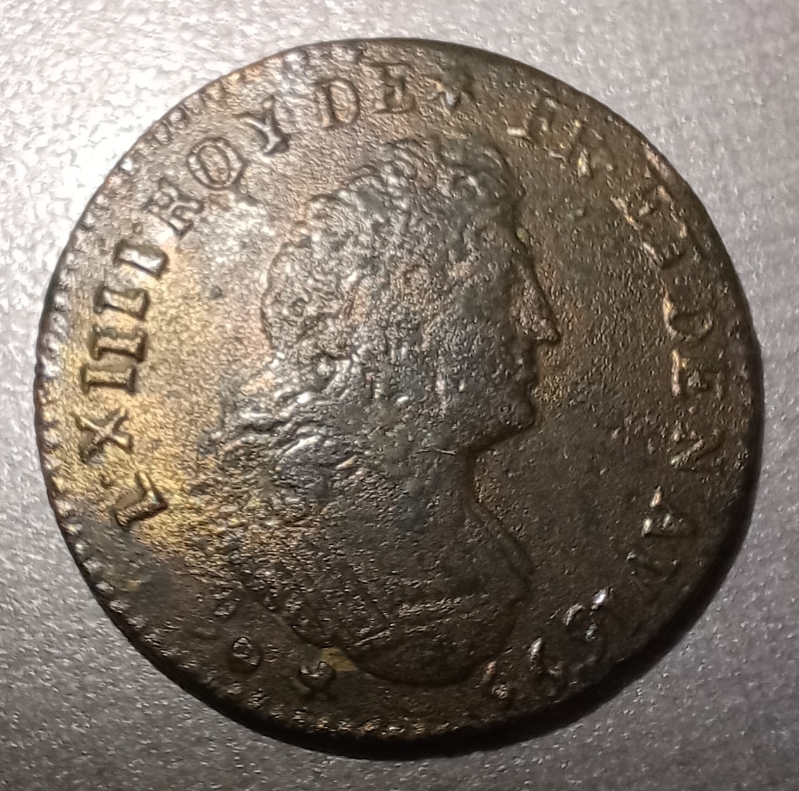

Bonjour à tous !
Voici un liard de France trouvé en bord de vigne il y a quelques années !
21 mm- Atelier MONTPELLIER
C2G - 202
Je n arrive pas à savoir si 1693 ou 1695!
Apparemment pas tiré à beaucoup d exemplaires !
Merci de votre aide!

Salut Pierrot.
Si tu veux qu’on t’aide pour l’année de ta monnaie il faudrait que tu mettes principalement des photos de la face où il y a l’année.
Sur ton post j’ai 3 photos du revers pour 1 de face.

Salut Lorans!
Oui je m en suis aperçu je ne maîtrise pas encre tout à fait le partage d image! Mais réussi à rectifier

Moi j’y verrais bien 1695, mais on ne vois pas trop bien la date sur ta photo.

Salut Pierre.
Je vois 1695 aussi...

Point facile de faire la différence de visu ! A priori oui pour 1695 mais....
Le différent sous le buste est bizarre, on dirait un gallinacé ou c'est ma vue ... On retrouve cette marque d'ailleurs 100 ans plus tard avec la famille Bazille pour ce même atelier. Voir le lien Coïncidence..
https://fr.numista.com/catalogue/mint.php?id=82
Sinon, sauf erreur, le différent 'devrait être plutôt un trèfle pour l'année 1695 si je regarde bien le CGKL
On ne le voit pas de trèfle sous le buste de ton liard, donc tenté de dire 1693....par déduction mais...

Ben on peut y voir une poule ou alors moi j’y verrais bien quand même un trèfle avec une frappe molle vers le bas.

Merci à tous de votre aide! Je vais observer ça rigoureusement à la loupe et je vous tiendrais au courant!!!!

Bon d’après ce que l’on observe sur ta monnaie, on a les poinçons de 2 graveurs :
Le masque de Bertellet et le trèfle de Gautron.
Ce qui classe ta monnaie dans (b) d’après ton livre.
Ce type de marque ce retrouve sur les monnaies de 1694 à 1697 (toujours d’après ton livre).
Ceci permet d’éliminer l’année 1693, donc on peut dire avec certitude que ta monnaie date de 1695.
