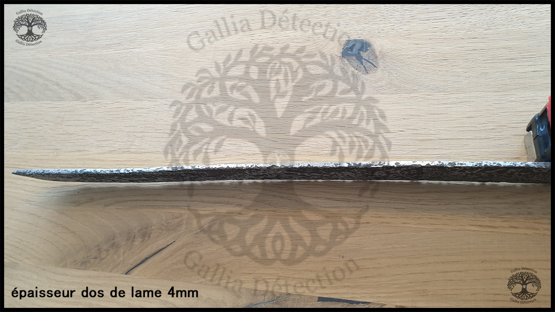

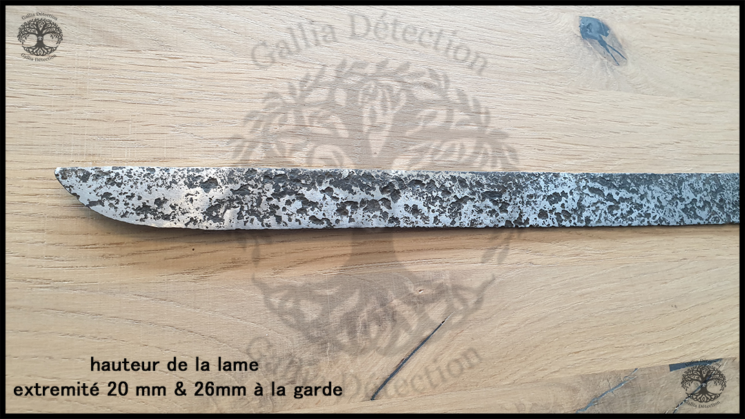

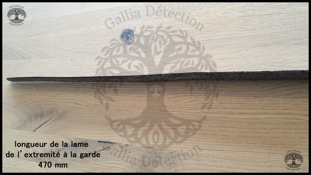

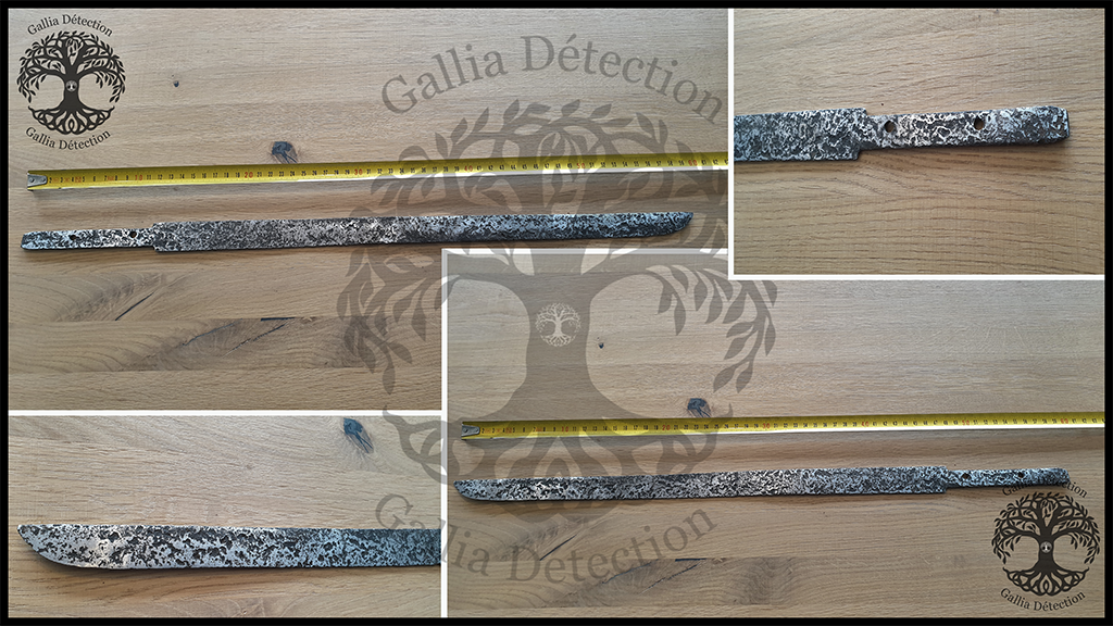

Bonjour à vous tous !
Je poste ici, cette lame trouvée ce dimanche sur un chemin en pleine forêt Haute Savoyarde !
Nous allons essayer de l'identifier et pourquoi pas de la reconstituer ;)
Si vous avez des connaissances sur le sujet où que vous connaissez des personnes calées sur les lames ..
" a consommer sans modération " #xD #xD
sabre_Djé forum.png (1.12 Mio) Vu 13417 fois

Salut Djé,
nous avons déjà bien discuté en off sur cette lame qui semble, là encore peu commune.
Je rappelle à nos amis, le fruit de notre réflexion.
Dans un premier temps, la forme globale de la lame m'évoquait une lame de sabre court japonais.
Hors, beaucoup d'éléments s'y opposent. une lame droite, la forme de la soie, le manque de gorge pouvant orienter vers une baïonnette...
Alors, l'idée de la baïonnette, pour le coup, je la garde. mais pas japonaise :)
Deux trous pour rivets d'ancrage dans le manche. Manche entièrement en bois ou composite dont une partie aurait disparu.
47cm de lame, ça fait petit sabre ou grosse baïonnette mais le fait que la lame ne soit pas courbe par en défaveur d'un sabre, cavalerie ou marine...
Bref encore un objet atypique qui ne sera pas aisé d'identifier avec certitude.
Tu m'avais parlé de probables inscriptions. Sont-elles visibles ?
Et merci pour le coup de pub sur les photos :)

Alors, oui , ces fameux marquages #xD
C'est chaud ! vu l'état ! il faudrait trouver l'astuce pour éliminer les tâches noires !
Je regarde bien, j'ai l'impression de voir des choses écrite, mais... est-ce vraiment ça !!

Je n’y connais rien en lame mais pourquoi pas une machette ?

Possible que cela soit une lame de tisserand.
A voir.

Pas japonais, pour plusieurs raisons. Souvent courbé et bien plus finement forgé. De plus le nakago (manche) est souvent plus grand. Bien qu’il en existe de plus courts mais pas souvent utilisé.
Très très difficile à forger vu la pliure de ces lames particulières et l’équilibre Dont elle dépend.
J’ai essayé d’en faire un en Damas et n’y suis jamais arrivée. La lame cassait à chaque fois après la trempe.

Franz Kafka a écrit : mar. nov. 26, 2019 1:23 pm Possible que cela soit une lame de tisserand.
A voir.
Kafka.
Un peu de lecture qui pourrait accréditer ta thèse.
https://journals.openedition.org/rae/8550?lang=en

Sly a écrit : mar. nov. 26, 2019 2:11 pm Pas japonais, pour plusieurs raisons. Souvent courbé et bien plus finement forgé. De plus le nakago (manche) est souvent plus grand. Bien qu’il en existe de plus courts mais pas souvent utilisé.
Sylvie !! Tu travailles le métal ? Le Damas, c'est vraiment pas donné à tout le monde et encore moins pour forger un Katana.
Je suis épaté :)
Pour cet exemplaire Marcel, la lame de tisserand est une bonne piste, mais ici, je n'y crois guère. La soie des lame de tisserand que j'ai pu voir, est souvent axiale. Ici, elle semble déportée vers le dos de la lame.
Un outils de forestier genre machette ? J'ai également du mal à adhérer à cette hypothèse: Le rapport entre les longueurs, largeur et épaisseur rendrait cette lame très fragile aux chocs.
Cet outil est dédié à de la coupe, voire de l'estoc mais je doute.
Pour moi, usage militaire à peu près sûr mais je n'exclue pas un usage civil qui "tranche dans le lard" genre abatage, équarrissage, boucherie...
