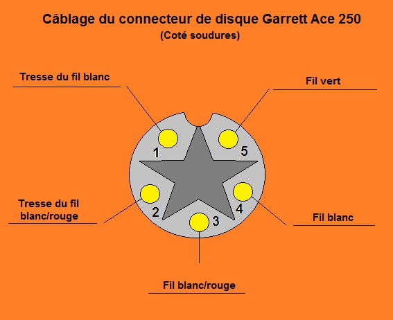

Ayant été possesseur d'un Garrett ACE 250, il m'est arrivé d'avoir des coupure dans la prise du disque, à force de brancher et débrancher lors de changement de disque.
je devais donc soit envoyer le disque en SAV si sous garantie, ou bien me dépanner moi même si garantie terminé.
Dans le premier cas cela peut prendre plusieurs jours, voir plusieurs semaines, suivant la rapidité du SAV #g:)
Dans le second cas, si vous êtes assez bricoleur et que vous savez faire des belles soudures fines (Attention pas du collage!) :ka_boom:
Je vous livre le plan de câblage des prises de disques d'origine, employé sur les Garrett ACE 250.
Attention les couleurs de fil des autre disque comme Karma, SEF, et autre marques, ne sont peut être pas les mêmes
L'outillage dont vous aurez besoin:
Un fer à souder à l'étain. (pas le model couvreur pour le zinc si possible, 20w suffiront)
De la soudure à l'étain tri-canaux en 0,8 mm max.
Une petite pince coupante.
Un cuter, pour dénuder vos fils.
Ensuite à vous de respecter les longueurs dénudé qui sont dans la prise, pour permettre sa fermeture sans problème.
Câblage prise Garrett ACE 250.jpg (47.47 Kio) Vu 1413 fois
Aller, au boulot, et sachez que qui ne risque rien, n'est pas obligatoirement un trouillard :p !
