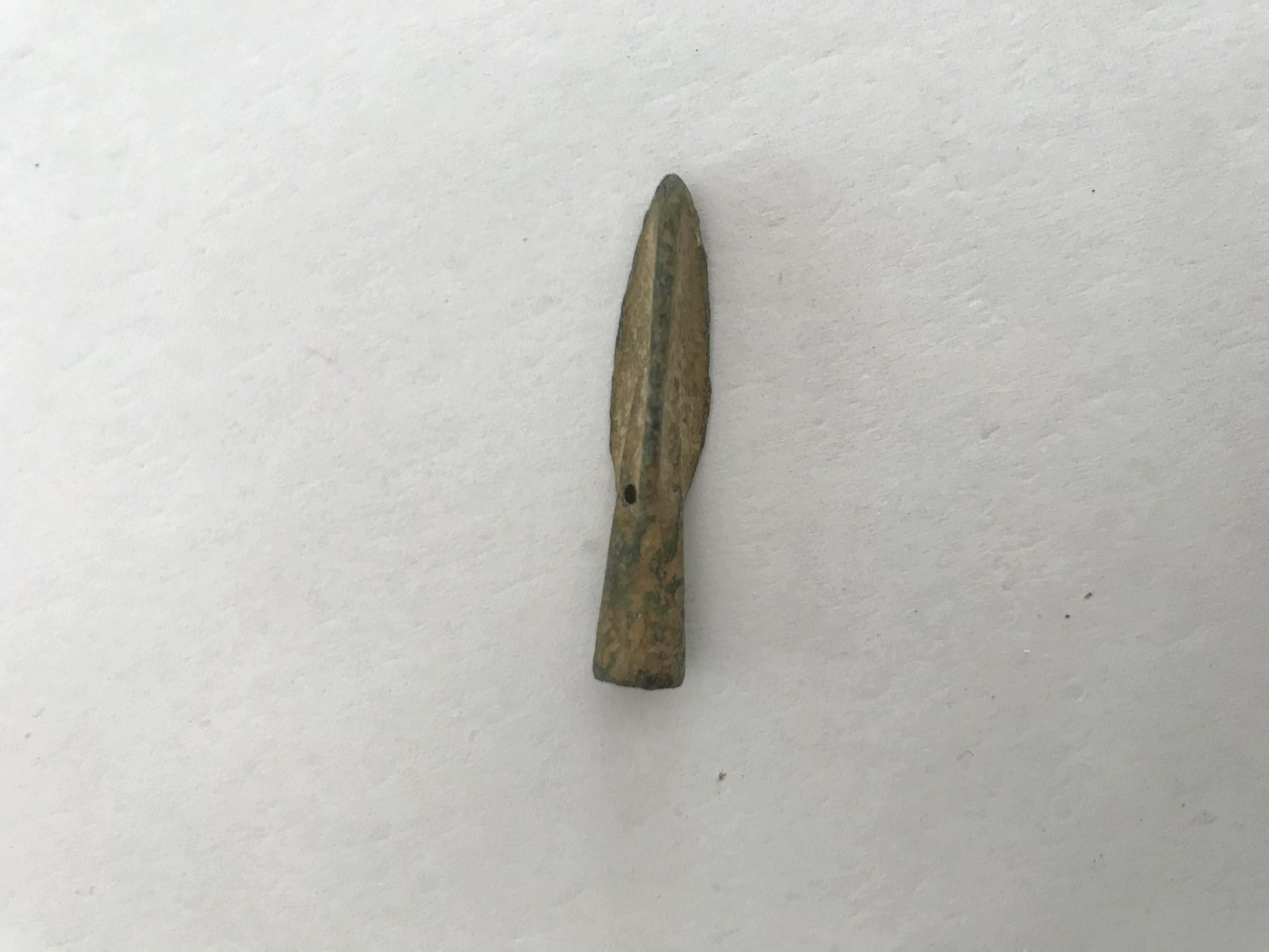

Salut les copains !
J ai trouvé sur mon terrain cette petite pointe de flèche ( d ailleurs je ne savais pas ou il fallait la poster )
Si qlq peut la dater c est top , et me dire si cela vient d une flèche ou d une arbalète...
Merci d avance
Trouver ds le 13
Elle a 3 faces
Probablement en cuivre
Pèse 3,56gr
Mesure 36mm
Bali

Je peux juste te dire qu'à mon humble avis, il ne s'agit pas d'un carreau d'arbalète.
Pour le reste, une pointe de flèche à douille. Probablement âge du bronze final.
Je laisse les pro d'artefacts te trouver un lien car je ne trouve pas… ;)

Trés belle fleche a douille foliacée a deux ailerons du Bronze Moyen environ -1400 a -1100

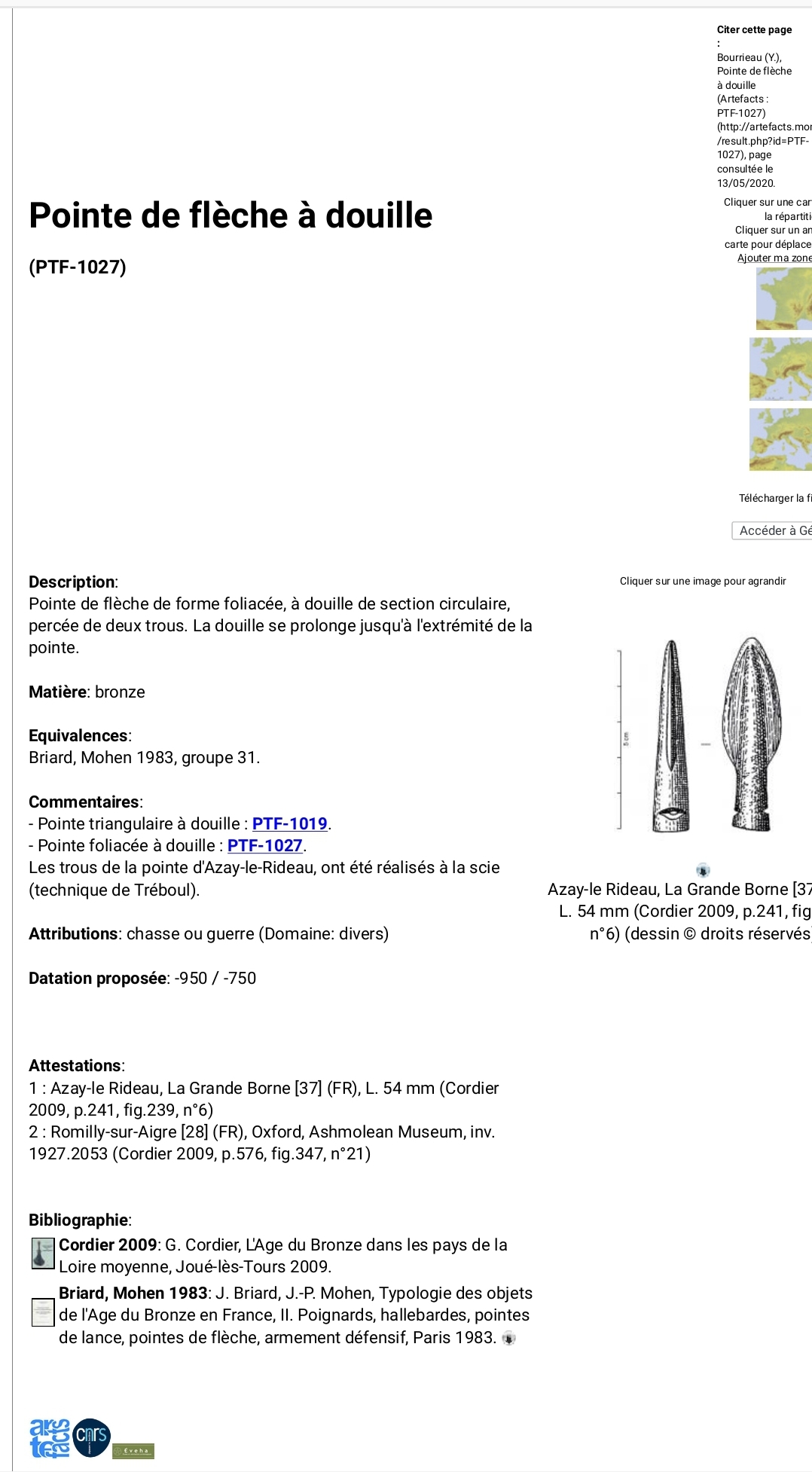

PS:Réf DP
Photo prise sur la toile!!

Mais vs êtes sûr que c est si vieux ? j aurai plutôt dit moderne voir moyen âge au mieux ...
Mais là entre -1100 et -1400 ans je reste sur cul

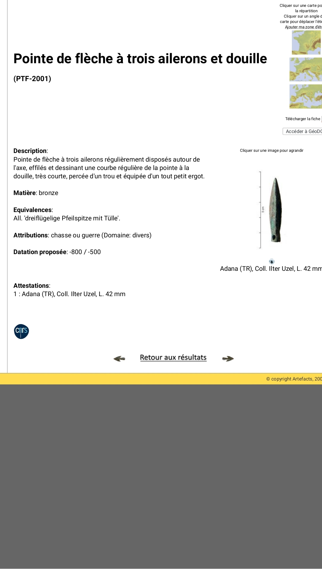

superbe ça bali !!!
voilà sur artéfact.mom
https://artefacts.mom.fr/fr/result.php? ... fmode=vign

Message par Marco Taupman » mer. mai 13, 2020 3:34 pm

Mais c est de la bombe alors , j aurai jamais imaginer qu il y a plus de 3000 ans ont fabrique de si jolie pointe de flèche .... je pensais réellement que c était moderne , car j avais trouvé il y a 2 ans une autre pointe ( que j imagine pointe de flèche ) bcp plus épaisse et lourde sur le meme terrain
Qui me semblait être gauloise ....
En tout cas merci
Je vais faire identifier du coup mon autre pointe et vs me dirait si c est de la même époque !!!!
Plus de 3000 ans la pointe ça c est un truc de malade !

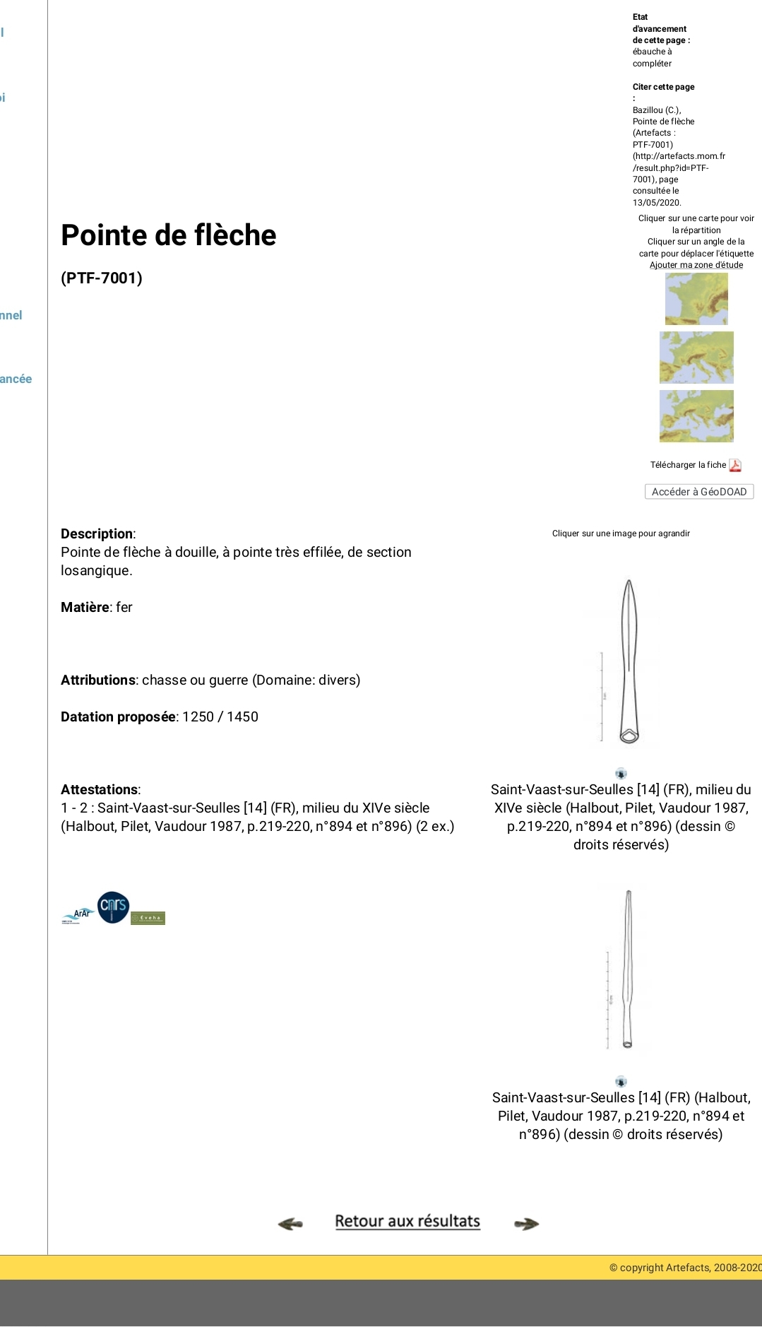

Marco Taupman a écrit : mer. mai 13, 2020 3:34 pm https://www.inrap.fr/l-age-du-bronze-10223 fau choisir!
pas très calé là-dessus ... mais une pointe en bronze ne veut pas forcément dire qu'elle date de cette période non ?
les artefacts ont étés répliqués sur des centaines d'années , enfin il me semble ...
une autre ressemblante mais plus ancienne
pas foliacée mais d'une période relativement comparable .
une de la période donnée plus haut mais du coup pas la même ...
je n'affirme rien bien sûr , les gens de chez DP peuvent se tromper , artéfact.mom peut se tromper ...
