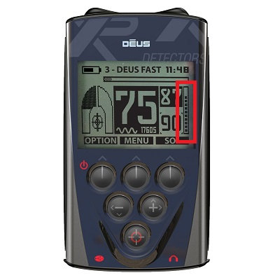

Il est assez facile d’entendre un sol minéralisé. Les sons sont traînant, il n’y a pas vraiment d’indices (à part dans certains cas inutiles à aborder) et on sent vraiment que c’est la misère. Si ceci ne vous suffit pas et que vous n’avez pas le « feeling », le barographe vous sera utile. Au-delà de 4 barres, la force de minéralisation est importante. Il faut passer par un réglage d’effet de sol.

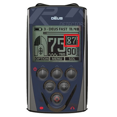

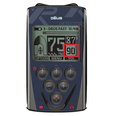

La télécommande du Deus vous donne deux chiffres.
L’un indique la phase sol ou l’indice de minéralisation du sol qui est la valeur calculée à l’instant T.
L’autre indique le niveau de correction de la phase de sol qui est actuellement paramétrée sur le Deus.
Le but du jeu, en cas de forte minéralisation (indice sol qui va réduire petit à petit) étant de coller le plus possible à la phase de sol. Attention à toujours être légèrement au-dessus. Coller pile poil à la phase sol est une mauvaise idée. Je vous conseil de rester deux points au dessus. C’est pourquoi 90 est le paramètre par défaut. Les ¾ du temps, la phase sol est à 87/88.
La télécommande prise en exemple est donc une aberration ; avec une telle force de minéralisation, la phase sol devrait être autour des 75 à 80 croyez moi, voir même 70… Testé et approuvé sur les pentes des volcans du Cantal.

clair, net précis j'avais jamais vu la barre graphe à droite.
