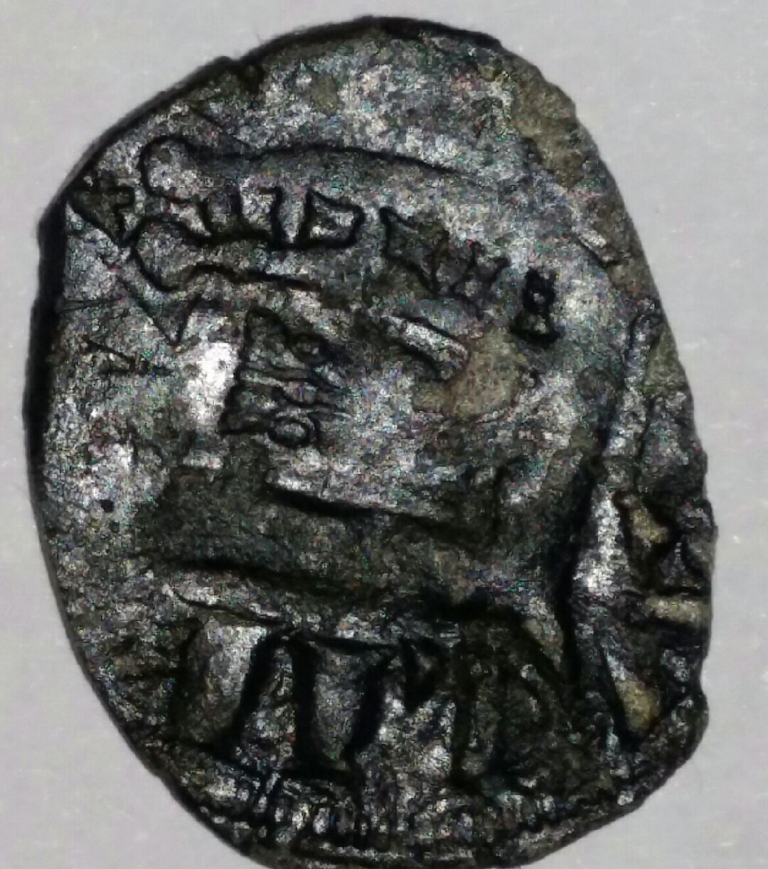

Bonjour à tous
Un ami a trouvé cela dans mes vignes.
A votre avis ?
Merci

Message par detecteur1969 » ven. mai 21, 2021 2:02 pm
Bonjour à tous, elle a bien morflée et je ne pourrais malheureusement pas tant dire plus , ancien surement , denier ?

Message par Bérus-Brénnus » ven. mai 21, 2021 3:17 pm
Salut.
Féodale, mais après...

Messages : 10786
Re: A vos avis !
Message par Benedictvs » ven. mai 21, 2021 5:48 pm
Hello
rapide comme l'éclair Charlotte ;)
Déjà sans le diamètre et éventuellement le poids on peux pas savoir si c'est un denier ou une obole #oo'
mais c'est bien une monnaie au portrait bléso-Chartrain de Vendôme, Blois ou Chartres j'imagine #oo'
sous le portrait pas de lys mais un II ?

Message par cd607 » ven. mai 21, 2021 5:51 pm
Le poids 1g environ... diamètre 18mm

Message par EttoloL » ven. mai 21, 2021 5:58 pm

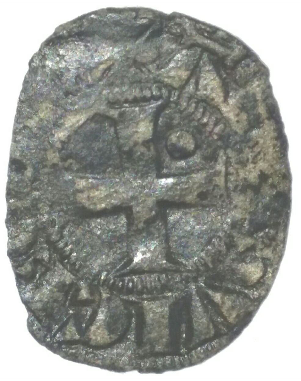

Oui Ben, ce sont ces 2 barres verticales qui me chagrinent car je ne les retrouve nulle part... #:oo

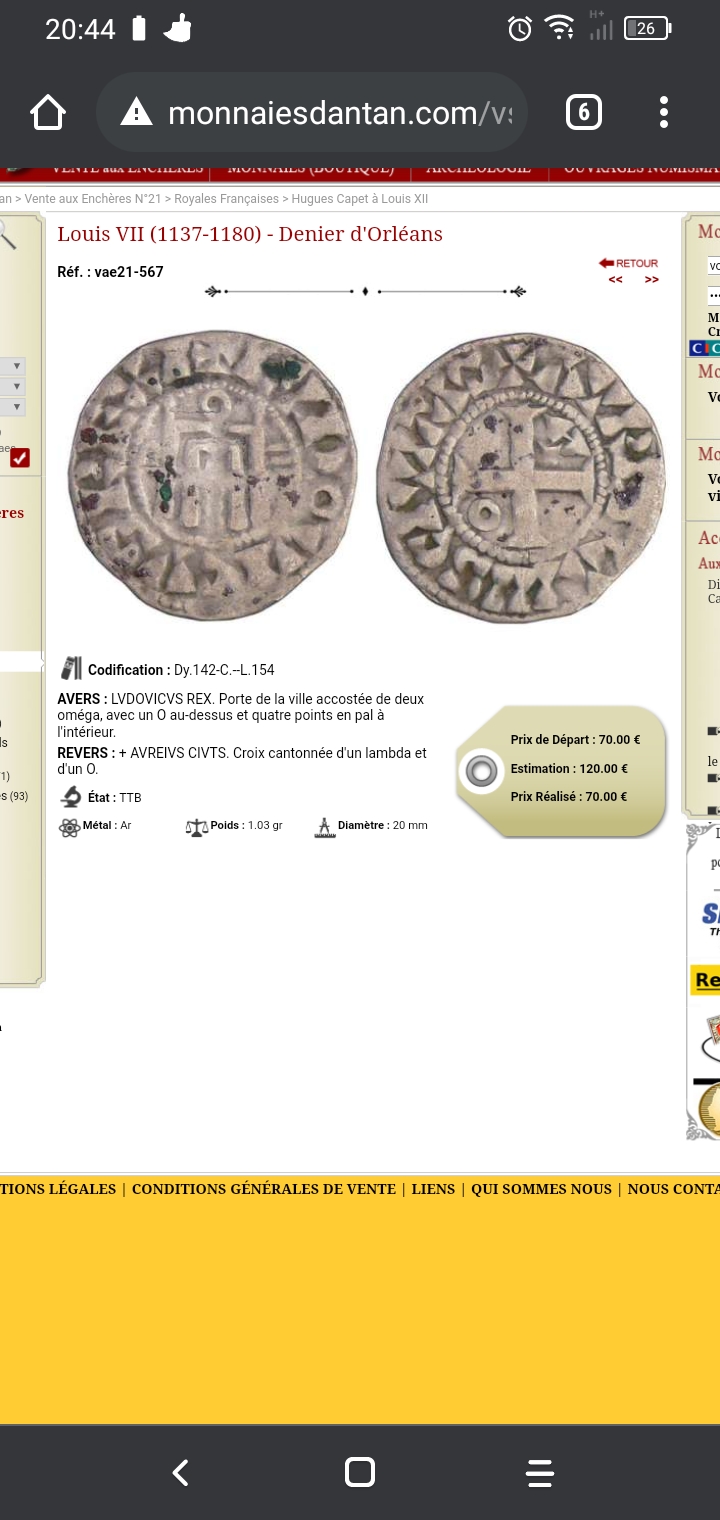

Message par Benedictvs » ven. mai 21, 2021 6:46 pm
Ça ressemble à un denier d'Orléans mais c'est bizarre car sur les deniers d'Orléans pas de portrait mais la porte de la ville .

Message par Benedictvs » ven. mai 21, 2021 6:52 pm
Si on oriente bien la monnaie je verrai un A après la croisette comme pour Orléans #oop #oo'
Belle trouvaille qui nous donne du grain à moudre merci cd #g:)
