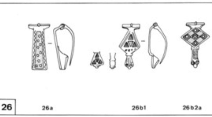

Marco Taupman a écrit : dim. déc. 12, 2021 5:53 pm Bonsoir
Très belle cette fibule, je ne suis pas l ami Matt mais je pense à une fibule a charnière de type Feugere 26b1
Environ +70 à +150 environ??
Presque mon vieil ami. 😉😘
Voici la description de la 26b1
Et en image
Re: Fibule pour Matt
Posté : lun. déc. 13, 2021 12:09 pm
Bonjour tout le monde.
lolo , merci de présenter cette superbe fibule.
Elle fait bien parti des fibules à charnière, son classement est ( d'après mr Feugère) dans les géométriques ( à charnière de type f ) .
C'est bien un type 26 mais catégorie a ...
Donc , fibule géométrique de type Feugère 26a .( la datation donnée par Marco est bonne par contre)
