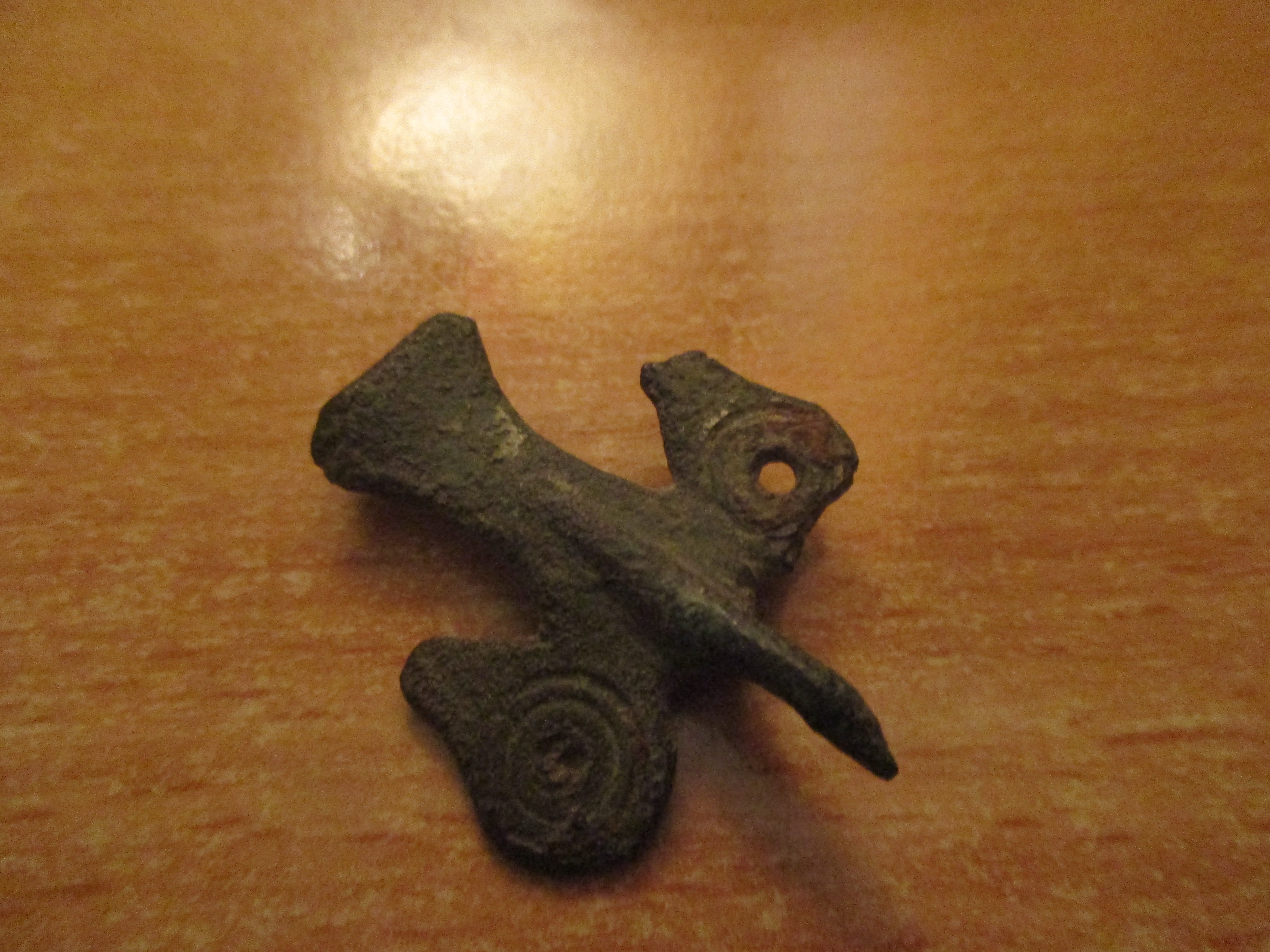

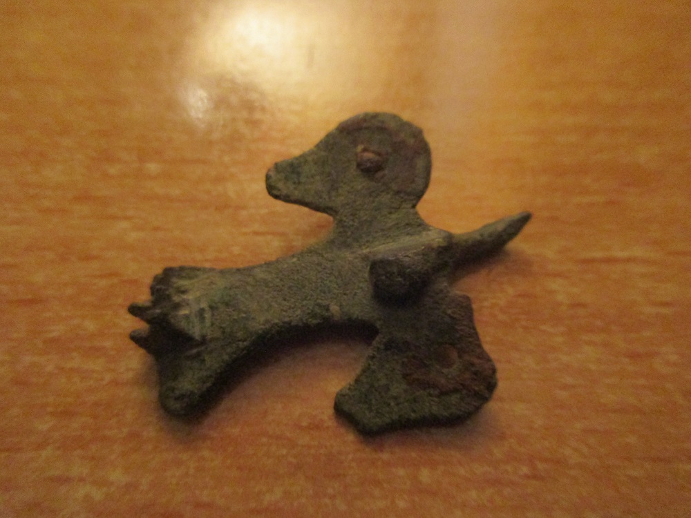

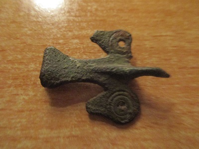

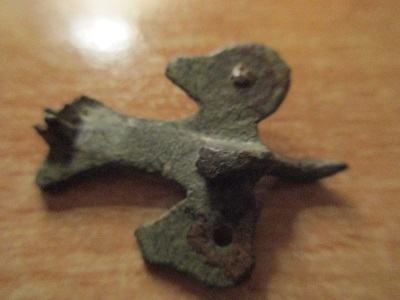

Message par Michel » mar. mars 08, 2022 4:35 pm
Voici ce que le petit fils a ramenait, je crois que c'est une fibule, bien abimée, a vous de me le dire, il était dans le Vaucluse
Longueur 4cm
A vos commentaires

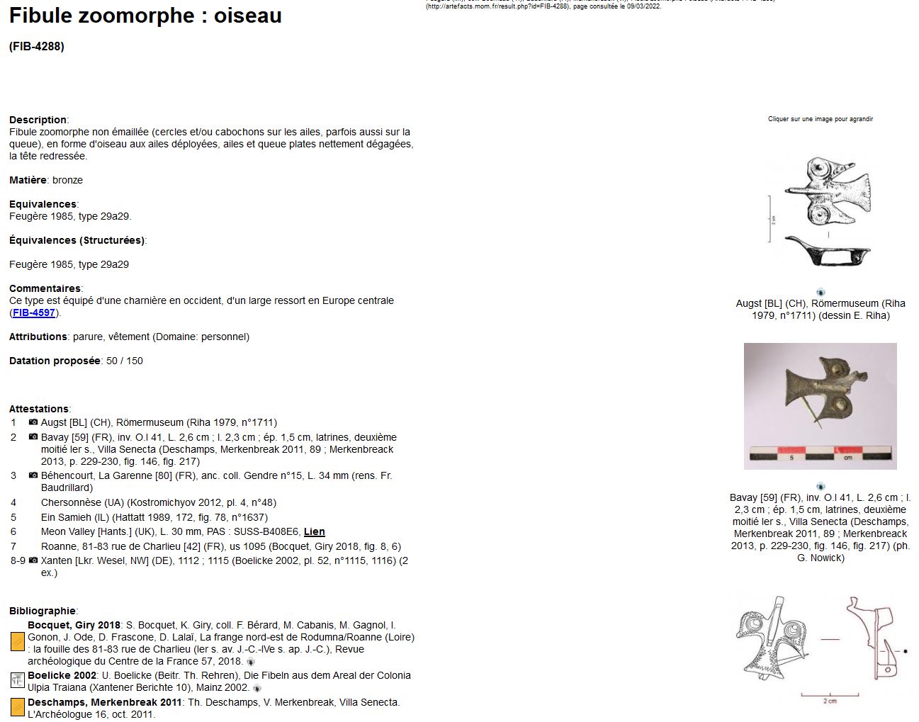

Message par Fadista » mer. mars 09, 2022 8:19 am
Voilà un lien:
fib zoomorphe oiseau.JPG (176.66 Kio) Vu 963 fois
Messages : 4187
Re: Fibule zoomorphe Gallo Romaine en bronze, de type 29a29
Message par Lorans3 » mer. mars 09, 2022 5:05 pm
Fadista a écrit : mer. mars 09, 2022 8:19 am Voilà un lien:
Merci Carlos pour la capture d'écran.
je n'avais pas mis le lien car sur artefact il faut être connecté et avec ma tablette je n'ai pas trouvé comment faire une capture! :p :p :p
