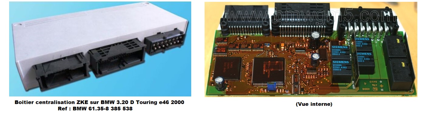

Salut les pottos, comme le titre l'indic, j'ai besoin d'aide.
Je suis l'heureux possesseur d'une mamie de 22 ans, une BMW 3.20 D Touring e46 de 2000, que j’essaie de maintenir du mieux que je peut en bon état.
Seulement hier ma centralisation de portière ma lâché, et sur la 3.20 Touring, une seul sérrure coté chauffeur qui commande tout les autres accès.
Je ne peut donc plus que monter seul dans ma voiture, les autre portes étant resté condamnés par la centralisation en panne.
Donc, si l'un de vous à eu un jours une BMW série 3 E46 de 1998 à 2006 : Berline, coupé, cabriolet, compact, touring...
OU
Toutes les BMW Z4 E85 : de 2002 à 2008.
OU
Toutes les BMW X3 E83 : de 2003 à 2010.
Et que vous auriez gardé quelques pièces détachés, ça peut arriver, je recherche le boitier ZKE de centralisation, à petit prix car pas riche :p
Ce boitier bien souvent était monté derrière la boite à gans coté passager !
Photo de la bête:
Boitier ZKE.JPG (169.13 Kio) Vu 827 fois
Merci d'avance à celui qui pourra sauver ma pauvre vielle titine ;)

J'ai lu que cette carte chauffe derriere la boîte à gants et crame... P.. d'électronique ! T'as essayé Leboncoin ?

Merci les gars, effectivement j'ai déjà visualisé tout ces sites, par contre sur la photo de la carte avec les relais numérotés de 1 à 6,
ce sont les relais 1 et 2 qui commandent l'ouverture des porte, je pense donc que je vais les commander et les changer moi même.
Les relais 3 et 4 commandent les glaces électrique, et les 5 et 6 les essuie-glace et laves-glaces.
Sur la carte certains processeurs commande les plafonniers, l'alarme, la détection d'obstacle lors du recul etc...
Un vrais petit micro-ordinateur, raison de son prix aussi élevé !
