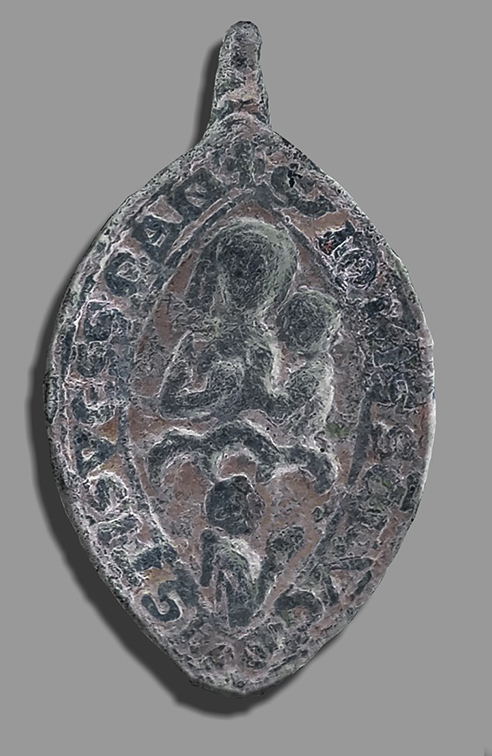

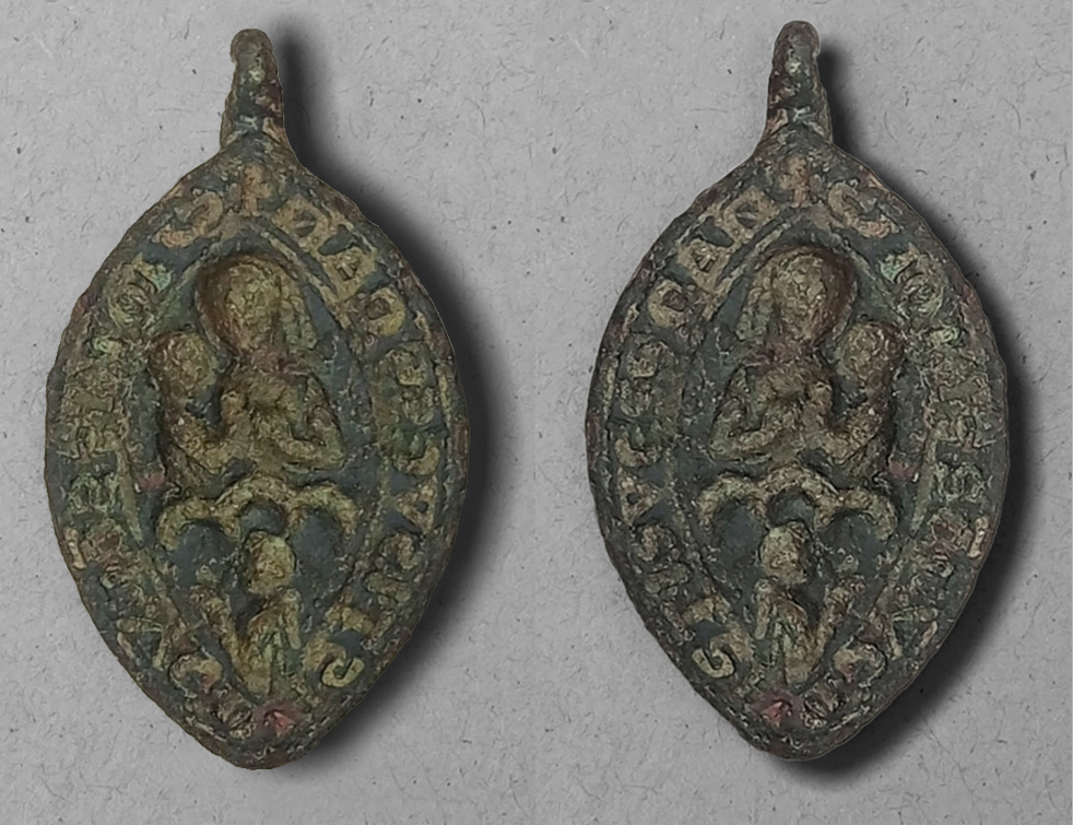

J'ai fait un petit récapitulatif de la superbe matrice de sceau de Benoît.
C'est aussi pour expliquer le cheminement pour arriver à identifier ce genre d'objet, ça pourrait peut-être aider certain qui débutent.
D'abord, la matrice et son empreinte virtuelle.
matrice et empreinte .jpg (457.89 Kio) Vu 903 fois

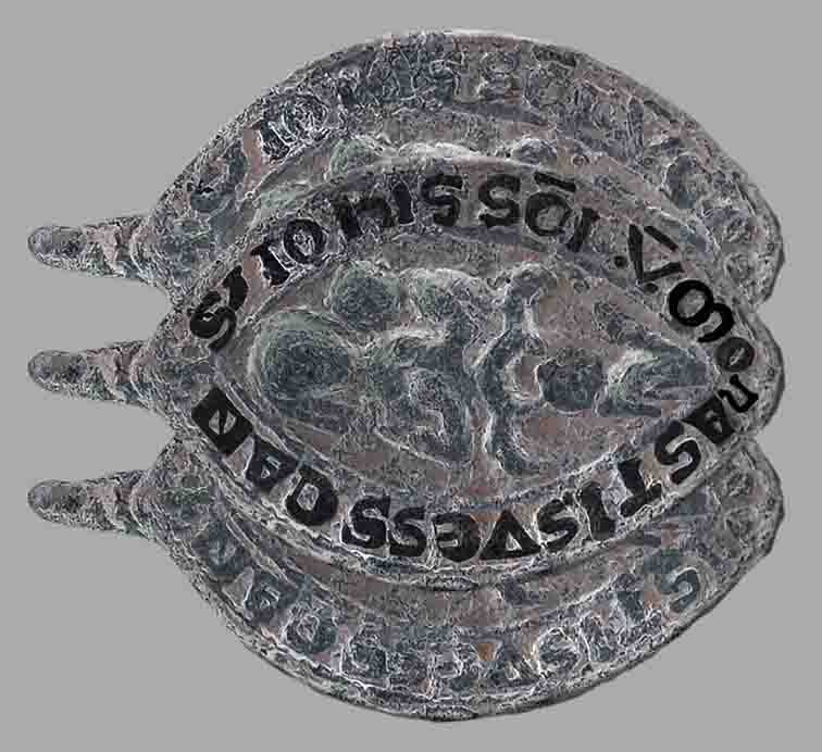

Puis un renforcement du texte sur le sceau.
légende renforcée bis .jpg (63.3 Kio) Vu 903 fois

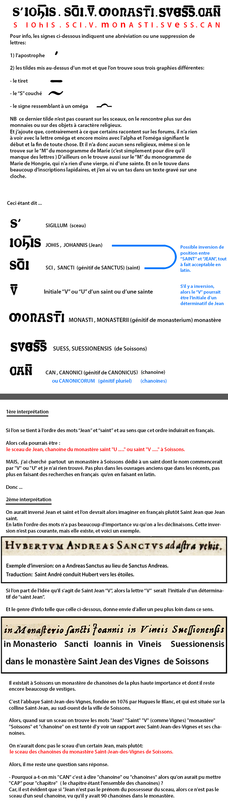

 Et mes conclusions
sceau d'un monastère de Soissons .jpg (721.73 Kio) Vu 903 fois
