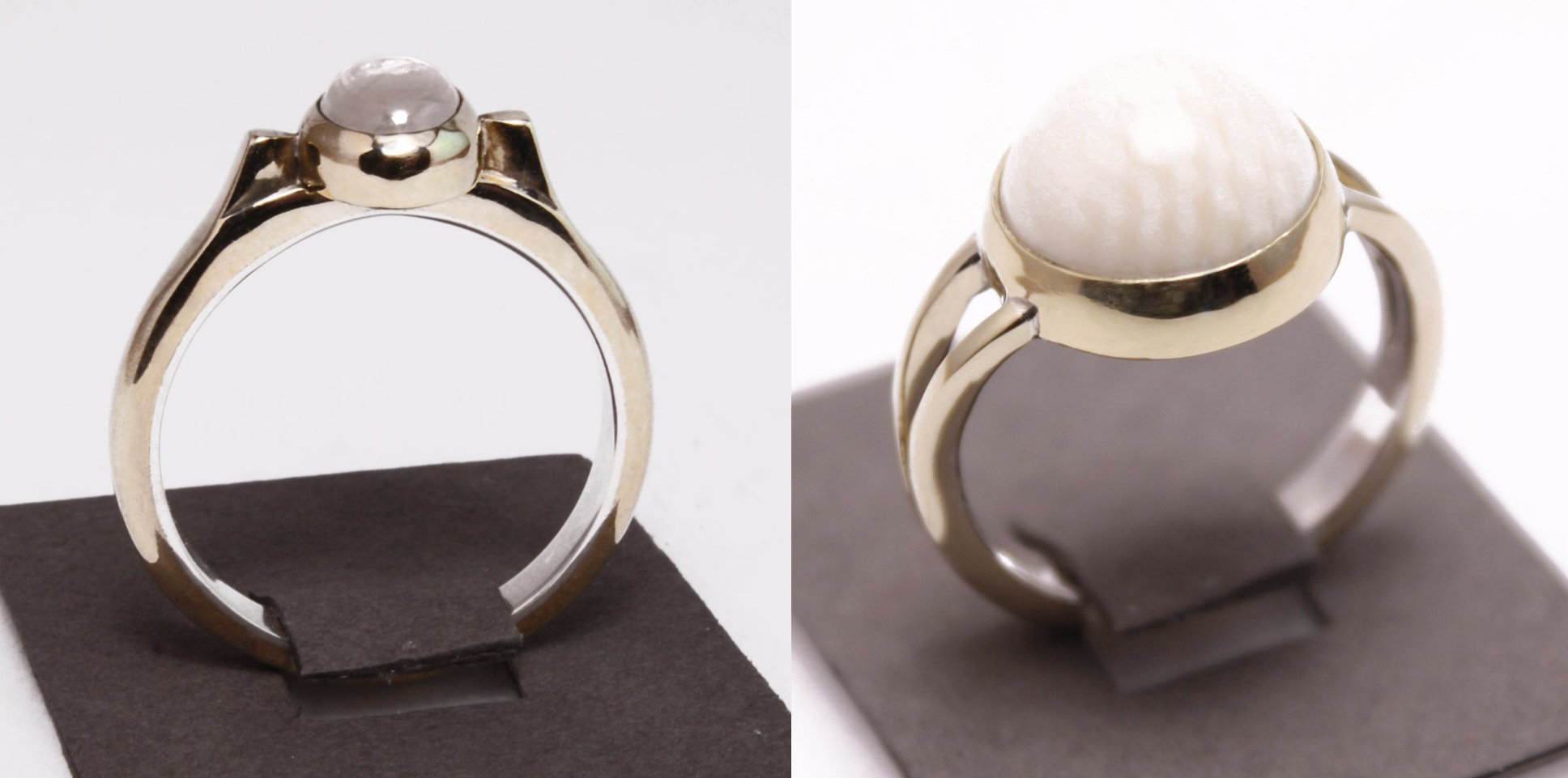

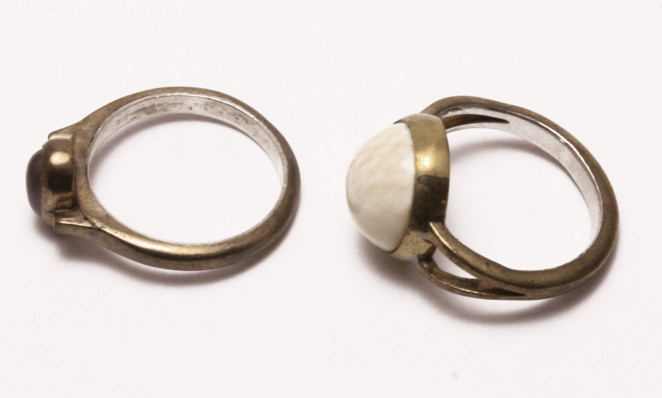

Durant le confinement, l'approvisionnement en métaux étant très difficile, je me suis amusé à produire quelques bagues dans cet alliage en faisant fondre des centimes d'euro. mais j'ai systématiquement chemisé le corps de bague en argent pour éviter le vert de gris sur la peau. Ces bagues sont aujourd'hui ternes, tavelées et peu attirantes, bien plus que si elles avaient été forgées dans une nuance de laiton ad hoc.
Sorties de l'établi :
Après 3 ans passés dans une boîte :
