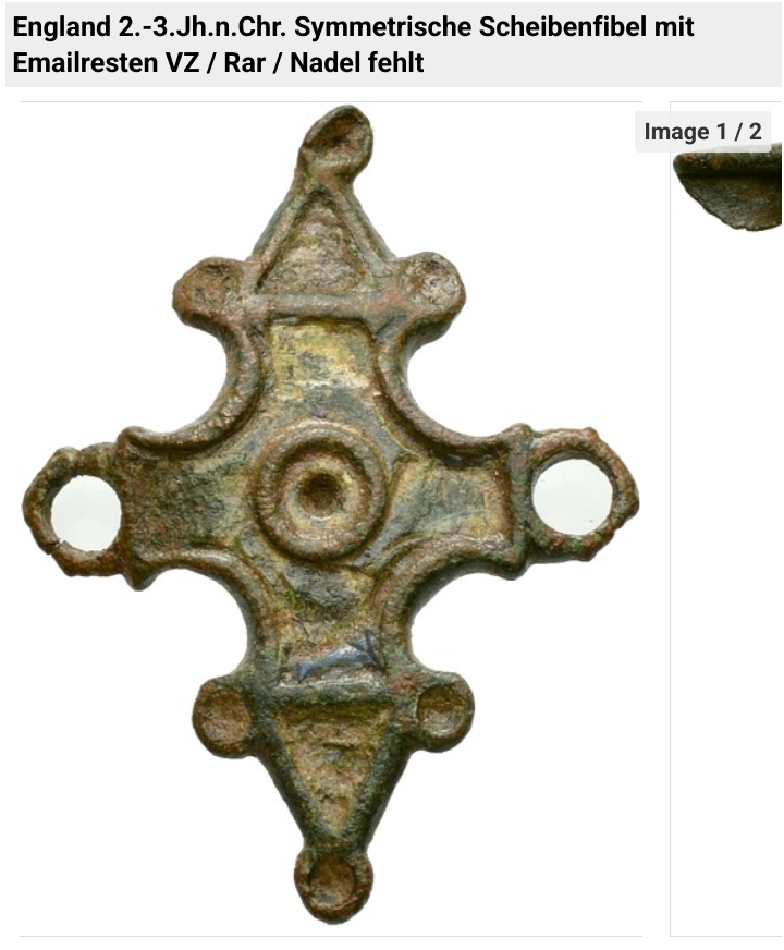

Comme ça au premier abord, je dirais géométrique...
La plus approchante que j'ai trouvé est celle-ci , mise en vente sur un site anglais... mais aucun descriptif !

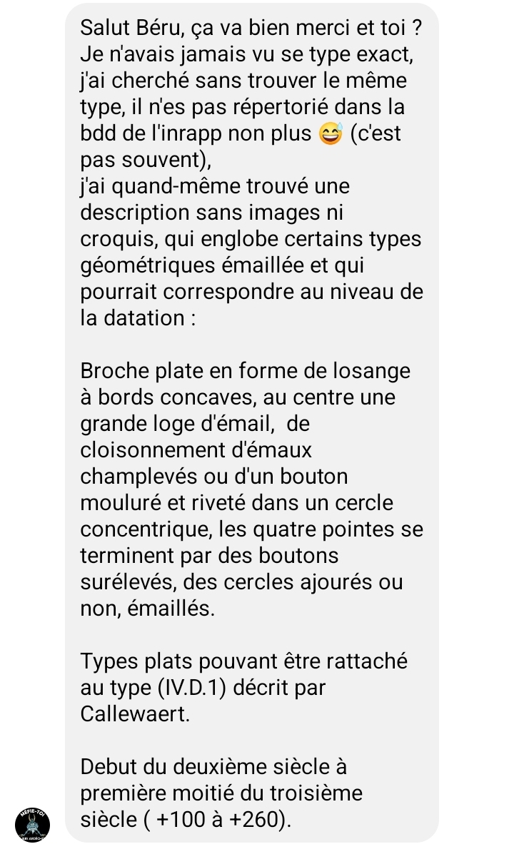

Je pense que je vais demander à Thierry D'Ardèche de jeter un œil sur cette petite beautée...

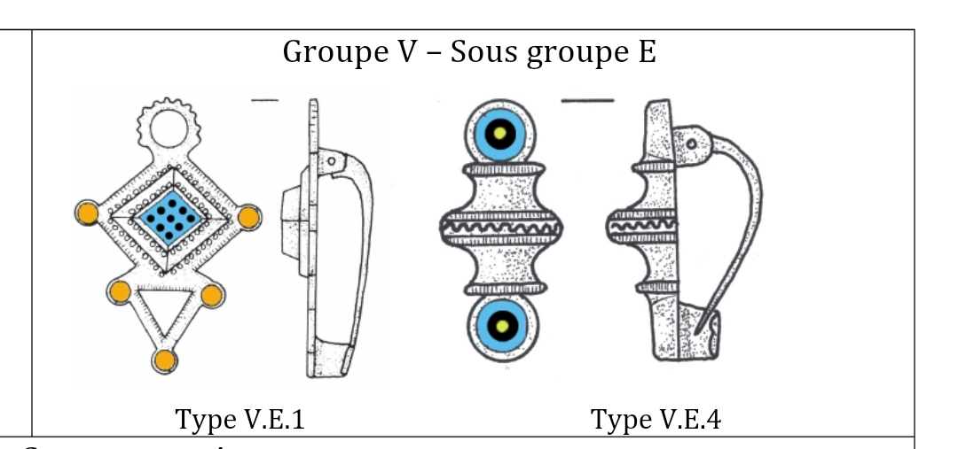

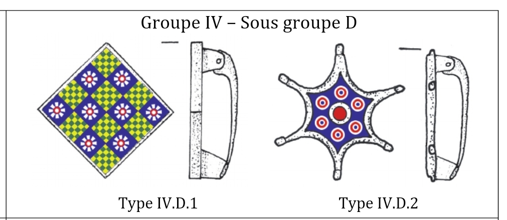

Par contre le type IV.D.1 de chez M.Callewaert donné par son ami ne correspond pas non plus:
et pour M.Callewaert son type V.E.1 correspond au type 26e de M. Feugère.

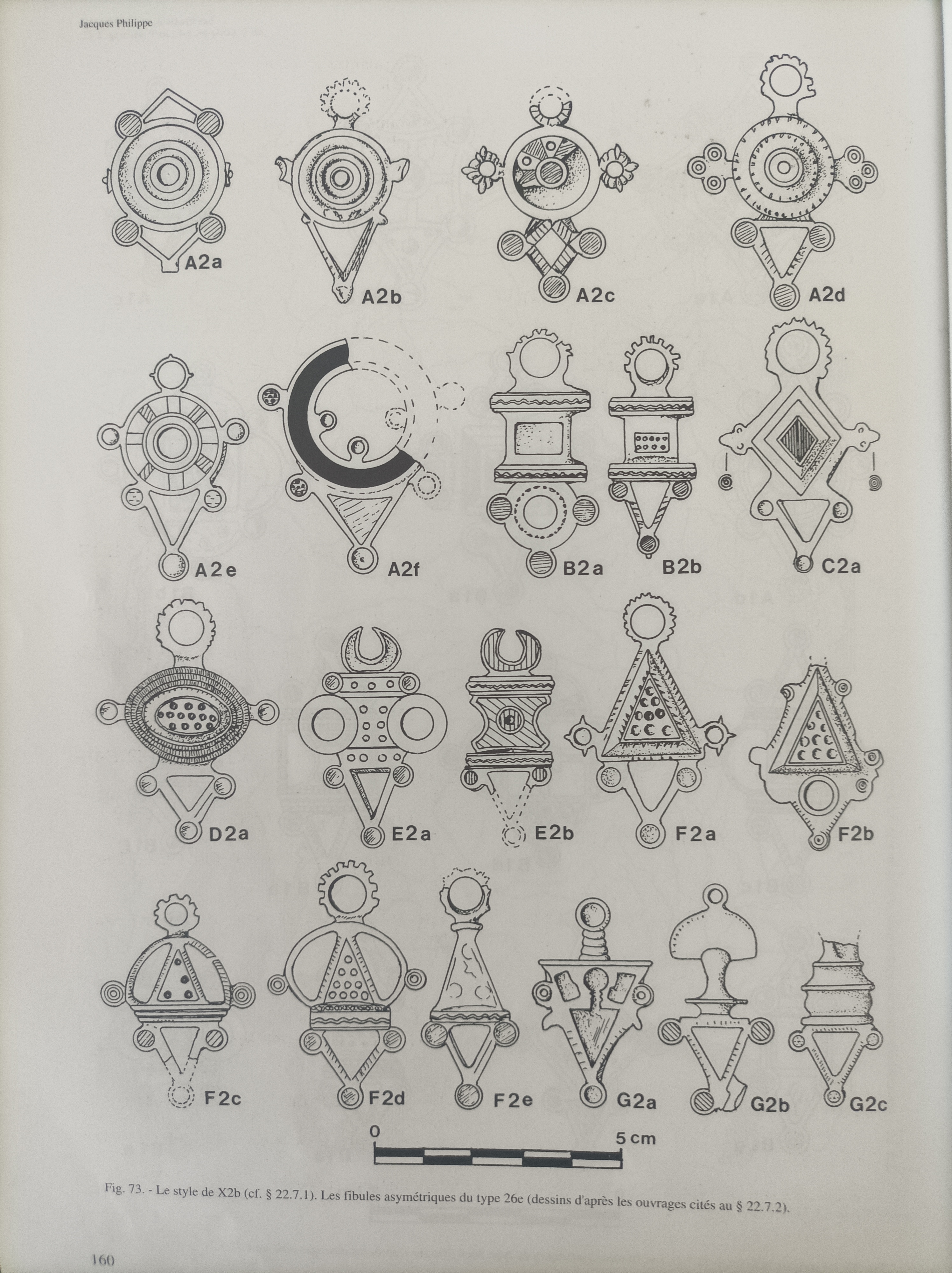

Néanmoins dans la typologie de J. Philippe il a classé le type 26e (asymétrique) au style X2b.
Voici quelques exemples X2b avec des sous références de sa typo :

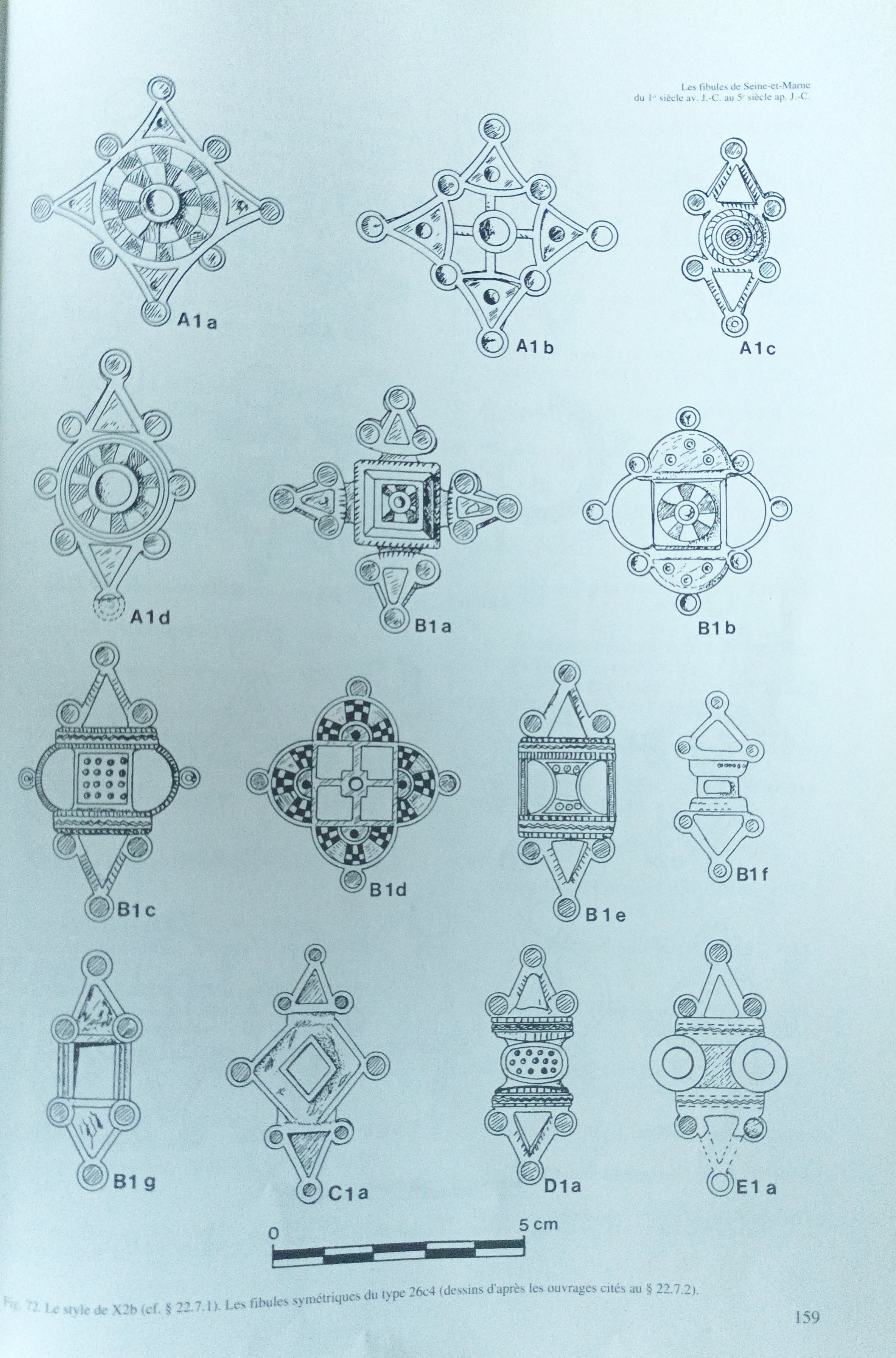

Mais comme ici elle est symétrique je me suis égaré avec cet anneau crénelé désolé on est donc sur le 26c4 sur la typo de M. Feugère et classé X2b chez J. Philippe mais aucune n'a d'anneau crénelé :
Alors pour le moment j'hésite pour la classer mais la ça restera que ma propre hypothèse bien évidemment.
