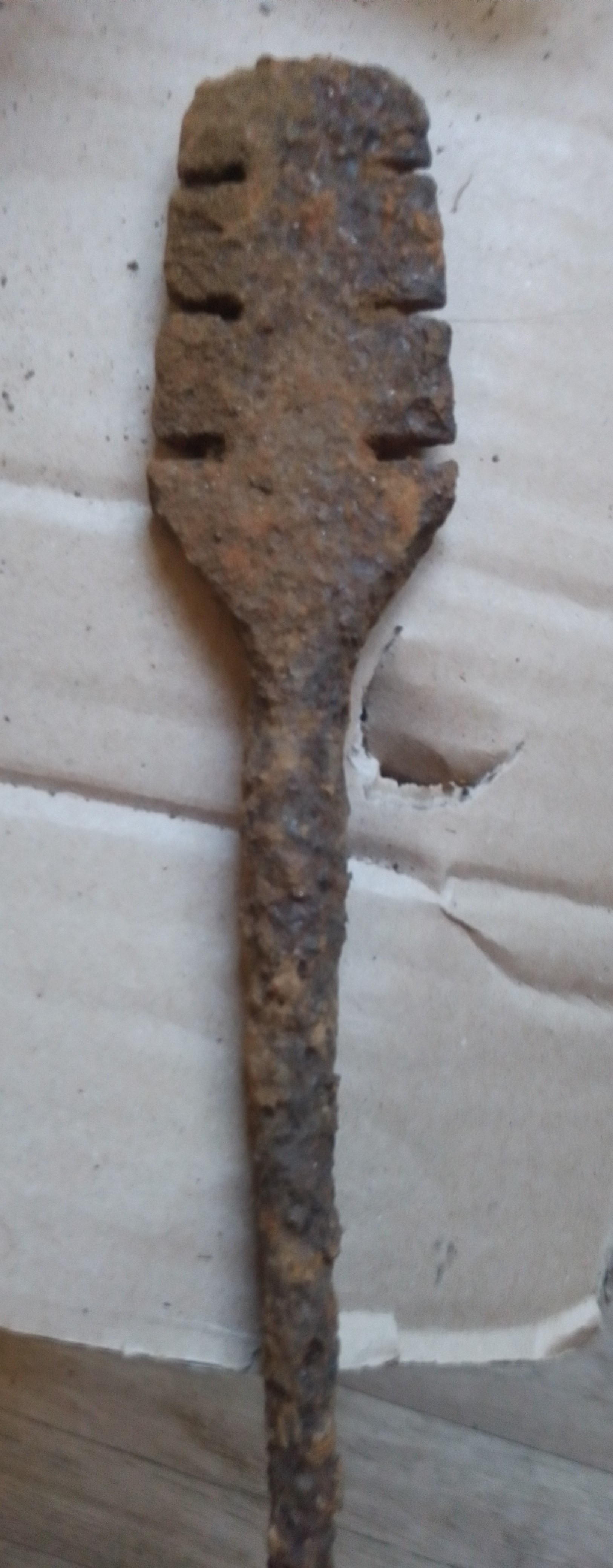

Voilà un outil de retrouvé dans une pâture. Le bout est pas plat simple mais avec des cran de chaque côté, aucune idée de ce que ça peut être en tous cas. Si quelqu'un Auris une idée

Donne les dimensions stp

Longueur total 19 cm, au plus large le plat fait 4cm.
Au début je croyait a un burin mais ça a rien a voir

C'est une clé à avoyer les lames de scie (écarter plus ou moins les dents pour avoir une largeur de coupe optimale ).

Nickel, ça me semblais bizard les ouverture, j'aurais au moin apris quelque chose aujourd'hui c'est top #xD

Salut Benoît,
Non, ce n'est pas pour dénuder, c'est un outil de menuisier qui a deux fonctions:
- faire des rainures dans du bois (c'est son côté "RAINETTE" )
- avoyer les dents de scie (c'est son côté BAILLE-VOIE)
C'est donc une RAINETTE BAILLE-VOIE

Je pense que j'ai pas fini de faire ce type de trouvaille dans cette pâture. J'ai aussi une sorte d'engrenage de trouver.

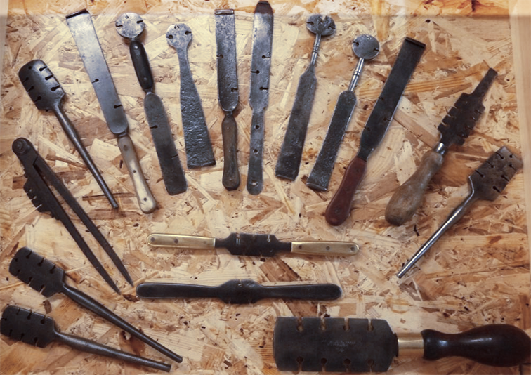

Voici une série de "rainettes baille-voie"
et parmi les rainettes, il y a un compas baille-voie.
Mais il y a surtout la même que la tienne.
N'oublie pas de renommer ton sujet.

Celle qu j'ai trouvé ressemble a celle en bas a gauche, du coup elle est complète
