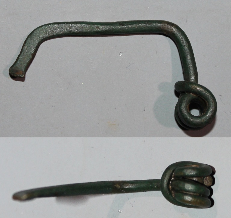

Message par Lorans3 » lun. janv. 13, 2025 6:29 pm
Métal cuivreux
Longueur : 5.2cm
Trouvé dans le Loir et Cher

très sympatique fibule qui pour mooi date de la tène mais le type précis oualou pour moi #g:)

Pour moi, fibule pseudo La Tène II , type Feugère 3c .

A ben oui je vois mieux comme ça !
Ca y ressemble bien. #xD

Il ne peut pas s'agir du type 3c car ici c'est un ressort à 4 spires avec une corde interne hors les 3c sont à cordes externes.

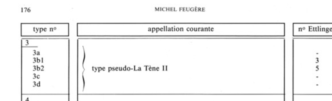

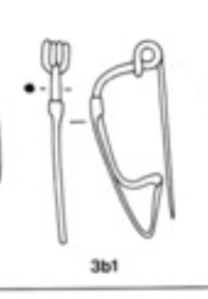

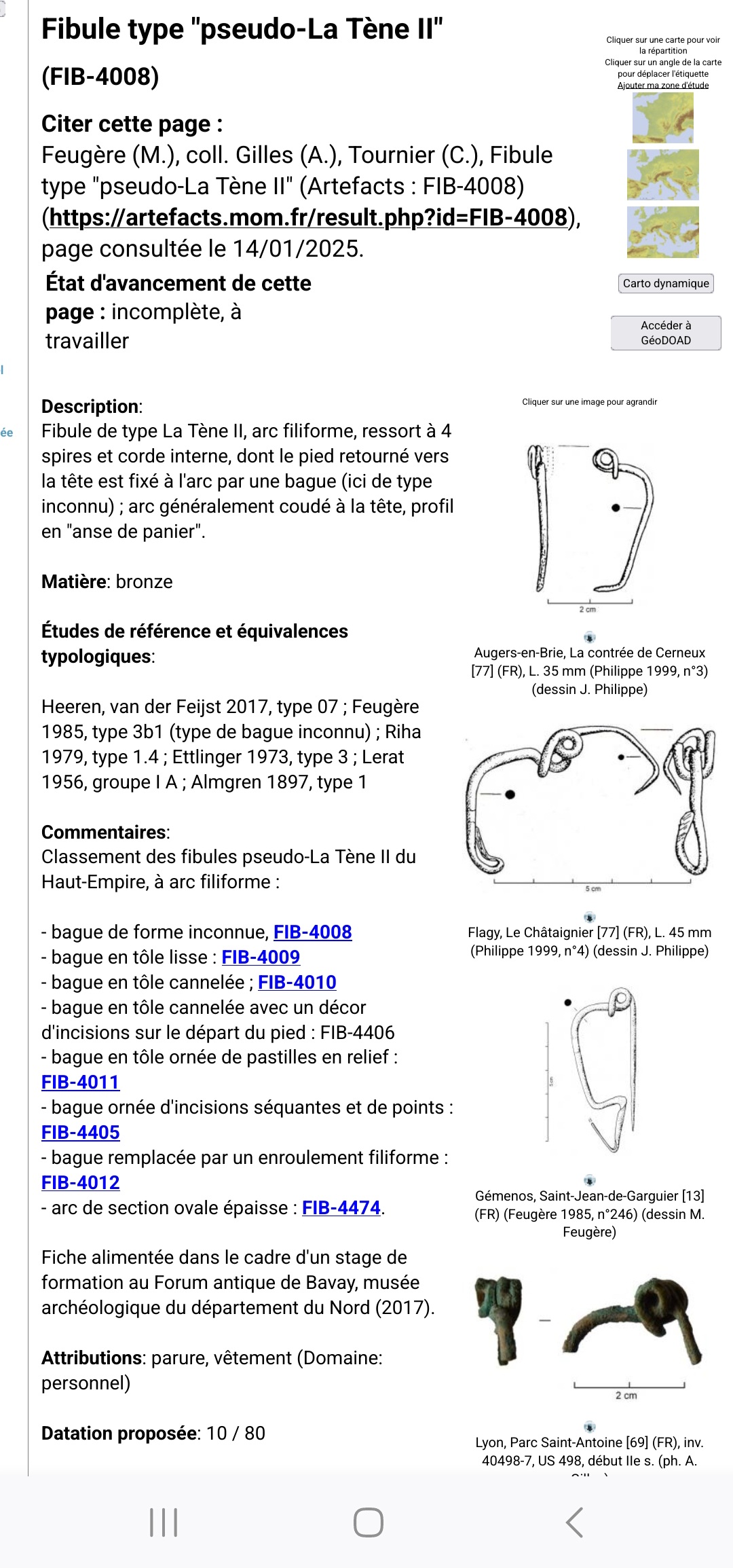

3b1 ...

Oui Matt, c'est exactement ça il n'y a pas de doute.
