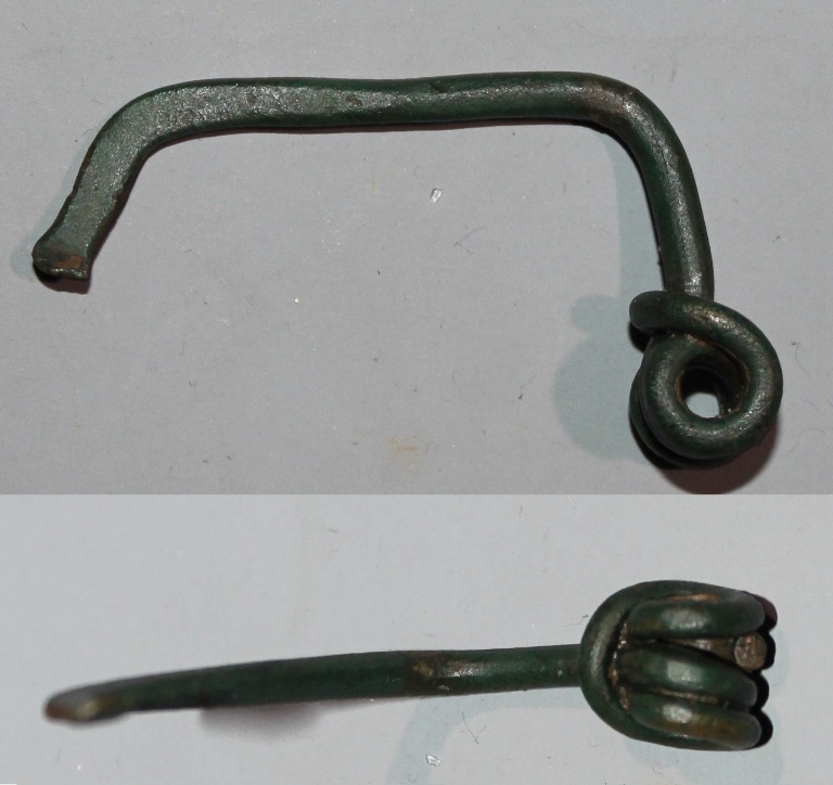

Fibule pseudo La Tène II type Feugère 3b1 ( type de bague inconnue )
Messages : 4151
Message par Lorans3 » lun. janv. 13, 2025 6:29 pm
Métal cuivreux
Longueur : 5.2cm
Trouvé dans le Loir et Cher
Messages : 8097
Re: Reste de fibule à identifier SVP
Message par Bérus-Brénnus » lun. janv. 13, 2025 6:53 pm
Salut Lorans.

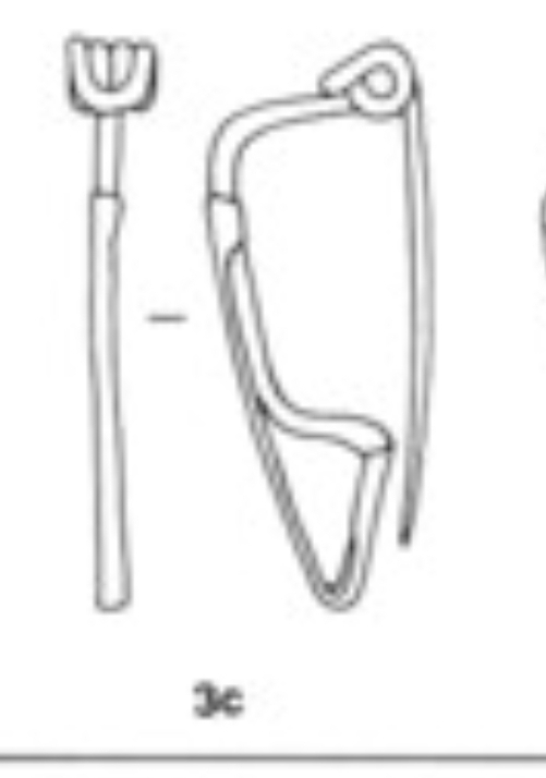

Pour moi, fibule pseudo La Tène II , type Feugère 3c .

Message par Skull » lun. janv. 13, 2025 8:13 pm
Bonsoir à tous,
Il ne peut pas s'agir du type 3c car ici c'est un ressort à 4 spires avec une corde interne hors les 3c sont à cordes externes.
Mais on doit pas bien loin
Je regarde ça dès que je peux #xD
Messages : 8097
Message par Bérus-Brénnus » lun. janv. 13, 2025 8:45 pm
Skull a écrit : lun. janv. 13, 2025 8:13 pm Bonsoir à tous,
Ah oui bien vu Jérémie !
Je me suis fait avoir...
Messages : 8097
Message par Bérus-Brénnus » lun. janv. 13, 2025 8:47 pm

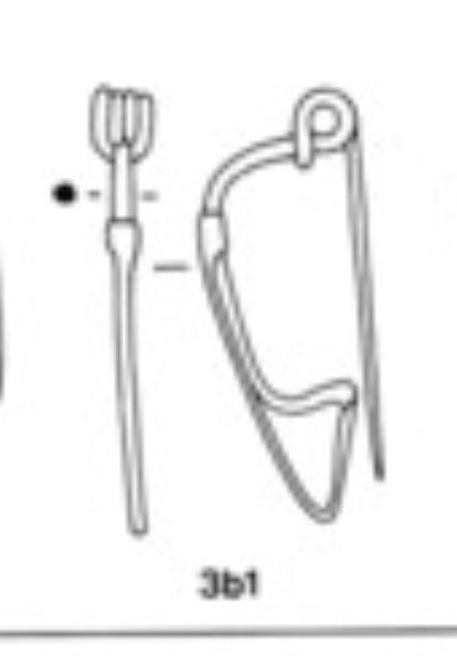

3b1 ...
Skull
Messages : 311
Message par Skull » lun. janv. 13, 2025 9:43 pm
Enfin ma petite pause #xD
Oui Matt, c'est exactement ça il n'y a pas de doute.
