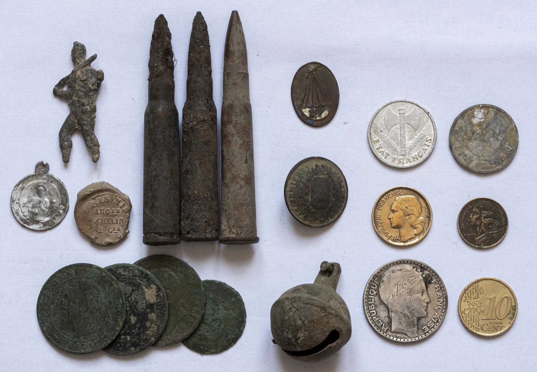

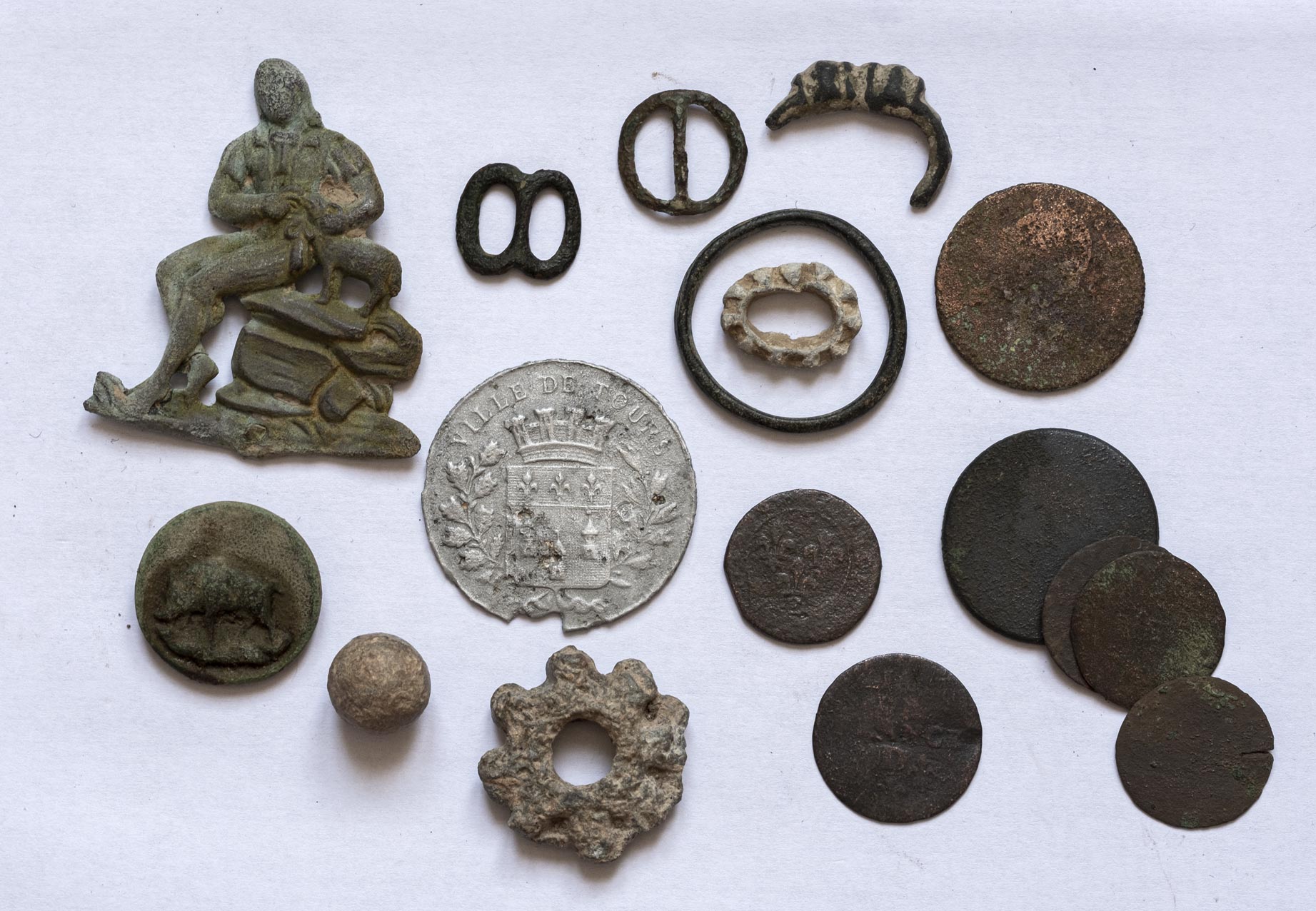

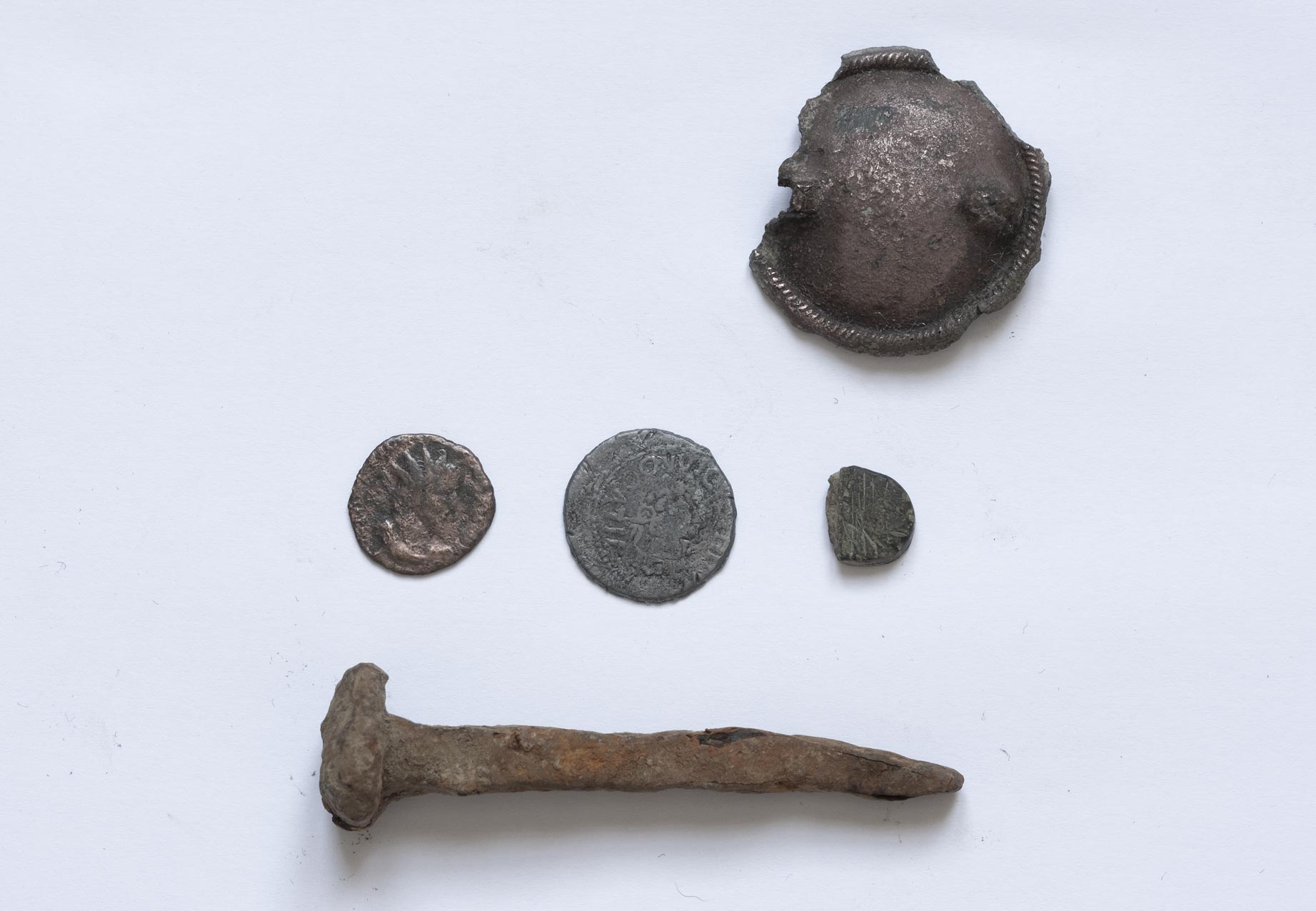

et puis ici, les différents tableaux de chasses de mes dernières sorties ((notamment la SUPER TOP sortie groupir GALLIENNE #:)ôô ))
donc, encore un grand merci pour tous vos très précieux conseils camarades #oio

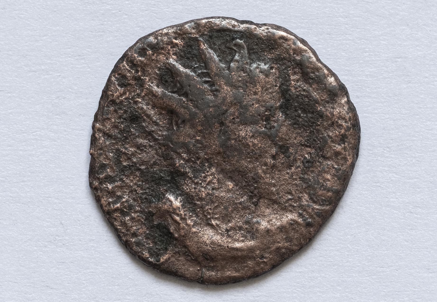

notamment le COUP DE L'ACIDE #oio #oop que j’apprends donc à manier avec beaucoup de précaution .. j'ai cramé deux pièces au début #:r: #:oo
et puis après j'ai trouvé le bon équilibre #:))
bref..
du coup voici les résultats
du plus ancien au plus récent en gros #oio
aller
passons au choses sérieuses #:))
au plaisir de vous lire
et c'est quand vous voulez pour une SESSION GROUPIR N°2 :p
et je m'occupe des sandwichs du midi promit ;) (((en ce moment j'en fais des super cools au ragout de joue de boeuf à la guiness et érable cuit pendant 48H00.. toute une expérience #oio #oo' je dis ça.. je dis rien hein :p )
apluche
Coridalement
Druide ANTOINOUX

Salut Druide !
Y'a plein de belles choses dans ce que tu nous montre !!!
Grand bravo et merci du partage...

il y a meme un plomb #xx et un crochet de tablier sympa...... ;)

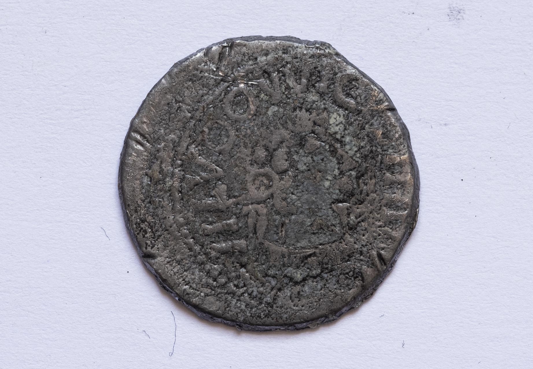

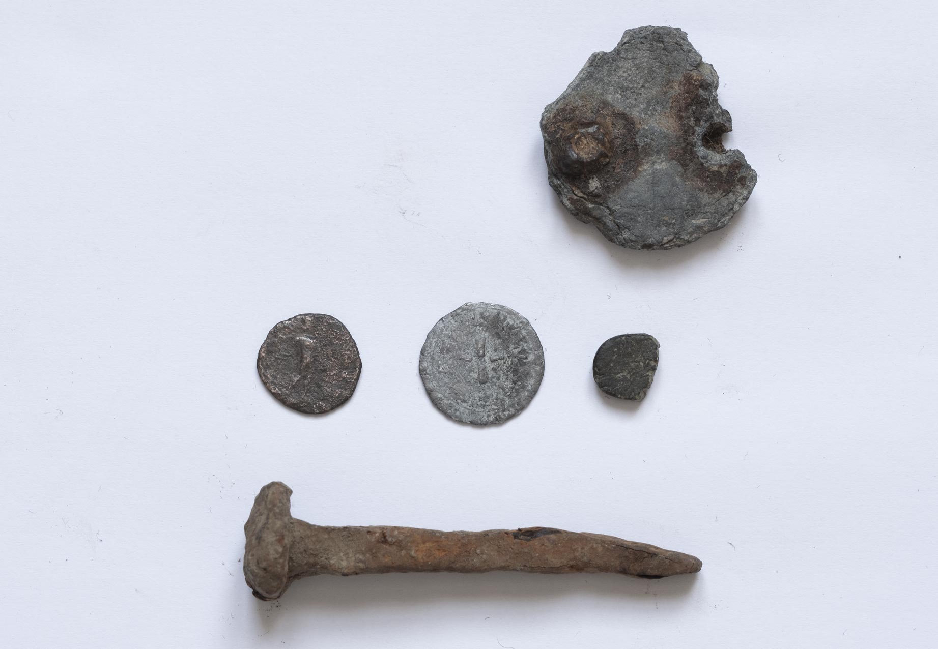

ah plmb #oop ? mais c'est quoi ou ça .??. y a une monnaie ou que j'vois bien marqué un LUDOVIC #oio ?? mmmmm .. et puis le truc qui ressemble à la "chose" de benedictus #'oo du coup je l'ai mise sur la photo car j'allais la jeter #:r: en gros :p .. et bref.. et y a aussi des AVEC et SANS acide !! sur le tableau "GUERRE" !!
