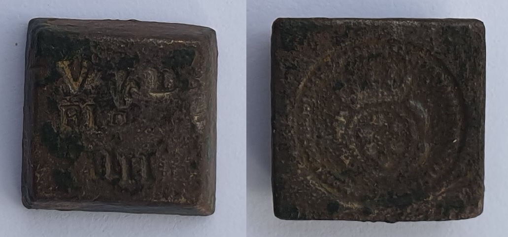

Bonjour à tous,
Je recherche des compléments d'information en ce qui concerne ce petit poids monétaire trouvé dans des vignes du Var:
Il est en bronze et mesure 13 mm x 13 mm sa base pour une épaisseur de 3 mm environ, la section est trapézoïdale.
Au niveau des inscriptions à l'avers: VD IIII pour 5 deniers 4 grains, une fleur de lys entre le V et le D
Des armoiries au revers.
Mes recherches m'ont orienté vers un poids monétaire de la Toscane (Doppia) si je m'en réfère à ce lien:
https://www.poinsignon-numismatique.fr/ ... 93867.html
Mais ce qui me gène, c'est la fleur de lys à l'avers, qui se retrouve plus sur du royal français.
Vous en pensez quoi?
Merci par avance pour vos réflexions et bonne détection à tous!

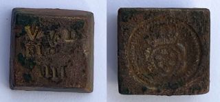

5 deniers 4 grains , ça fait une monnaie vers les 6,58 grammes ...

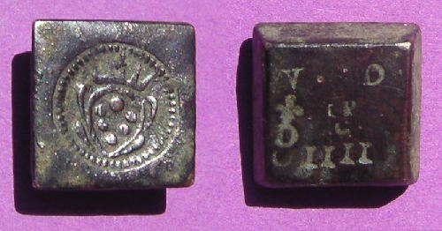

Je pense avoir trouvé une référence très proche sur le blog OFilDuTemps:
Descriptif associé:
Poids monétaire pour la Doppia de Florence, dite Pistole des Médicis (fin XVIIe-début XVIIIe).
Blason des Médicis: Ecu des Médicis aux tourteaux sommé d'une couronne et d'un soleil.
V deniers IIII grains = 6g58
D fleurdelisé avec un annelé dessous, possible poinçon de balancier juré Lyonnais de Jacques Olive.

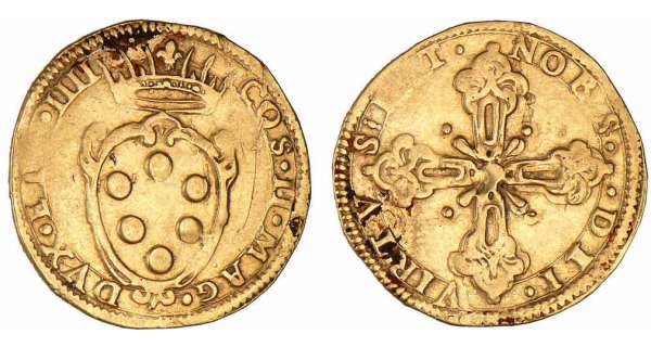

Et voici la fameuse Doppia:
