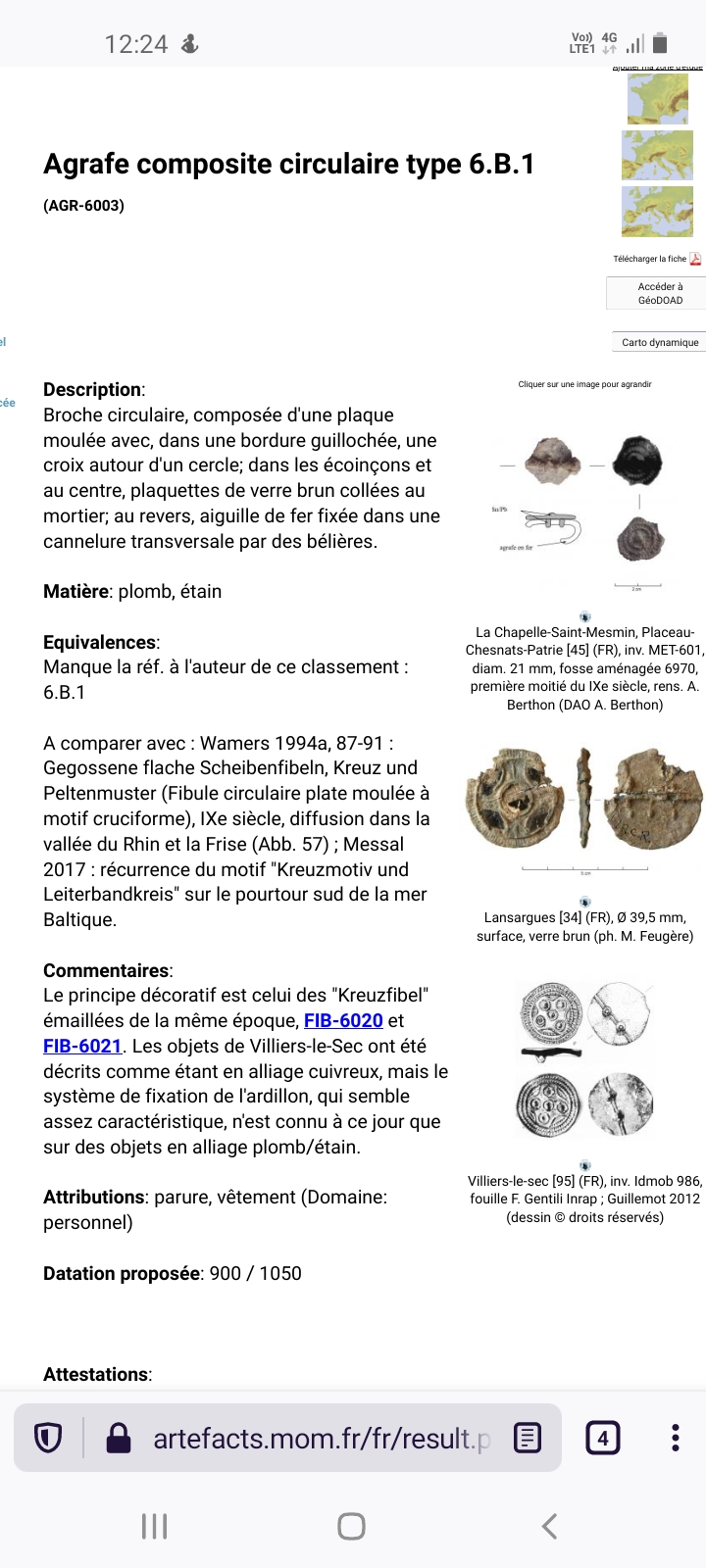

L'identification vient d'où ? C'est une certitude ?
Messages : 10828
Re: Agrafe vestimentaire carolingienne en Plomb VIII a Xe s.
Message par Benedictvs » jeu. janv. 14, 2021 10:07 pm
On dirait bien ça oui
https://artefacts.mom.fr/fr/result.php? ... fmode=vign
Messages : 10828
Message par Benedictvs » jeu. janv. 14, 2021 10:12 pm
On a pas les mesures mais ça doit être bon hein Marco #g:)

Bien vu benedictvs ca y ressemble grandement, il y a du texte aussi sur artefacts? (pas d'accès)

Oui il faudrait faire une capture d'écran mais j'arrive pas. Tu devrais t'inscrire c'est top
Broche circulaire, composée d'une plaque moulée avec, dans une bordure guillochée, une croix autour d'un cercle; dans les écoinçons et au centre, plaquettes de verre brun collées au mortier; au revers, aiguille de fer fixée dans une cannelure transversale par des bélières.
Matière: plomb, étain
Equivalences:
Manque la réf. à l'auteur de ce classement : 6.B.1
A comparer avec : Wamers 1994a, 87-91 : Gegossene flache Scheibenfibeln, Kreuz und Peltenmuster (Fibule circulaire plate moulée à motif cruciforme), IXe siècle, diffusion dans la vallée du Rhin et la Frise (Abb. 57) ; Messal 2017 : récurrence du motif "Kreuzmotiv und Leiterbandkreis" sur le pourtour sud de la mer Baltique.
Commentaires:
Le principe décoratif est celui des "Kreuzfibel" émaillées de la même époque, FIB-6020 et FIB-6021. Les objets de Villiers-le-Sec ont été décrits comme étant en alliage cuivreux, mais le système de fixation de l'ardillon, qui semble assez caractéristique, n'est connu à ce jour que sur des objets en alliage plomb/étain.
Attributions: parure, vêtement (Domaine: personnel)
Datation proposée: 900 / 1050
