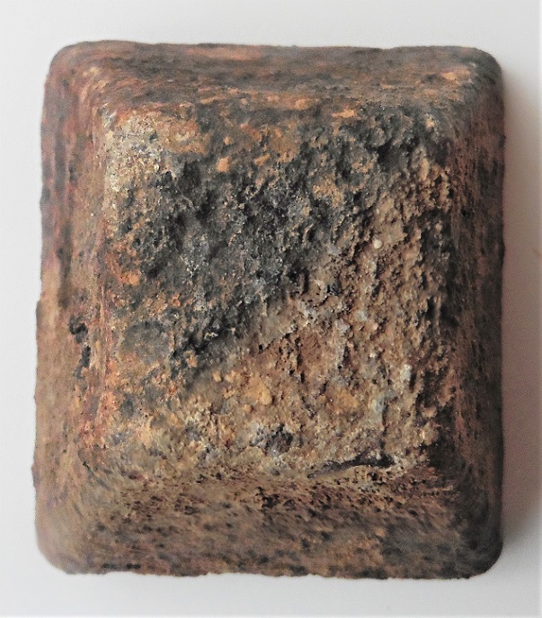

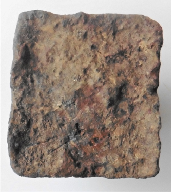

Bonsoir à tou(te)s.
Voici un gros objet #oop trouvé dans un champ du valenciennois.
Lors de la sortie de terre j'ai cru à du plomb et par conséquent avec cette forme à une tare pour un poids de balance.
Mais en fait il s'agit de bronze. Quelques traces de rouille un peu partout en surface alors l'hypothèse évoquée ci-dessus tient peut-être ? #xD Ou pas du tout ? #g:)
Bien massif 1,2 kg (cela a bien claqué dans le casque).
Dimensions : A'D' et B'C' = 4 cm. A'B' et C'D' = 3,5 cm.
AD et BC = 8,5 cm. AB et CD = 7,5 cm.
H = 6,5 cm.
Les petits malins vont certainement évoquer un fromage de chèvre cendré.... :p
Je vous propose 3 photos.
Merci d'avance pour votre aide. #xD
Kafka.

Re: Gros pavé à identifier.
Salut Marcel
C'est vrai que ça ressemble à un bon fromage de Valençais mais bien sur Je préfère un petit Sainte Maure de Touraine demi-sec accompagné d'un verre de Chinon BREF ! :p
Tu es sur que c'est du bronze ? on dirait de la fonte #oio
Message par fouduroi »
Il y a un petit problème.
Si les mesures des deux bases sont justes, si la hauteur est juste et si le poids est juste, alors cet objet est fait dans un alliage de titane (ce qui m'étonnerait).
D'après ses mesures, il a une densité de 5,15  ???????????????????????????????????????????????????????????
Salut Marcel.
J'ai déjà vu une chose pareil... sur un engin agricole il me semble ( mais pas sûr à 100%...).
Ça devait bien gêner dans les poches ce truc !
Message par Alex15 »
1,2 Kg pour un objet aussi petit??? Tu es certain? #:oo
fouduroi a écrit : jeu. févr. 18, 2021 7:37 pm
Ah bah voilà... Un bout de SR-71? Ou fusée carrément :p
Bonjour Marcel
On aurais pu dire plot de calage sur engin agri?? en tout cas ton fromage n ais plus mangeable :p
Au premier abord j'aurais pensé à un intérieur de poids de balance en plomb, mais si c'est du bronze ???
Peut être un contre poids de machine agricole mais rien de sur. #?

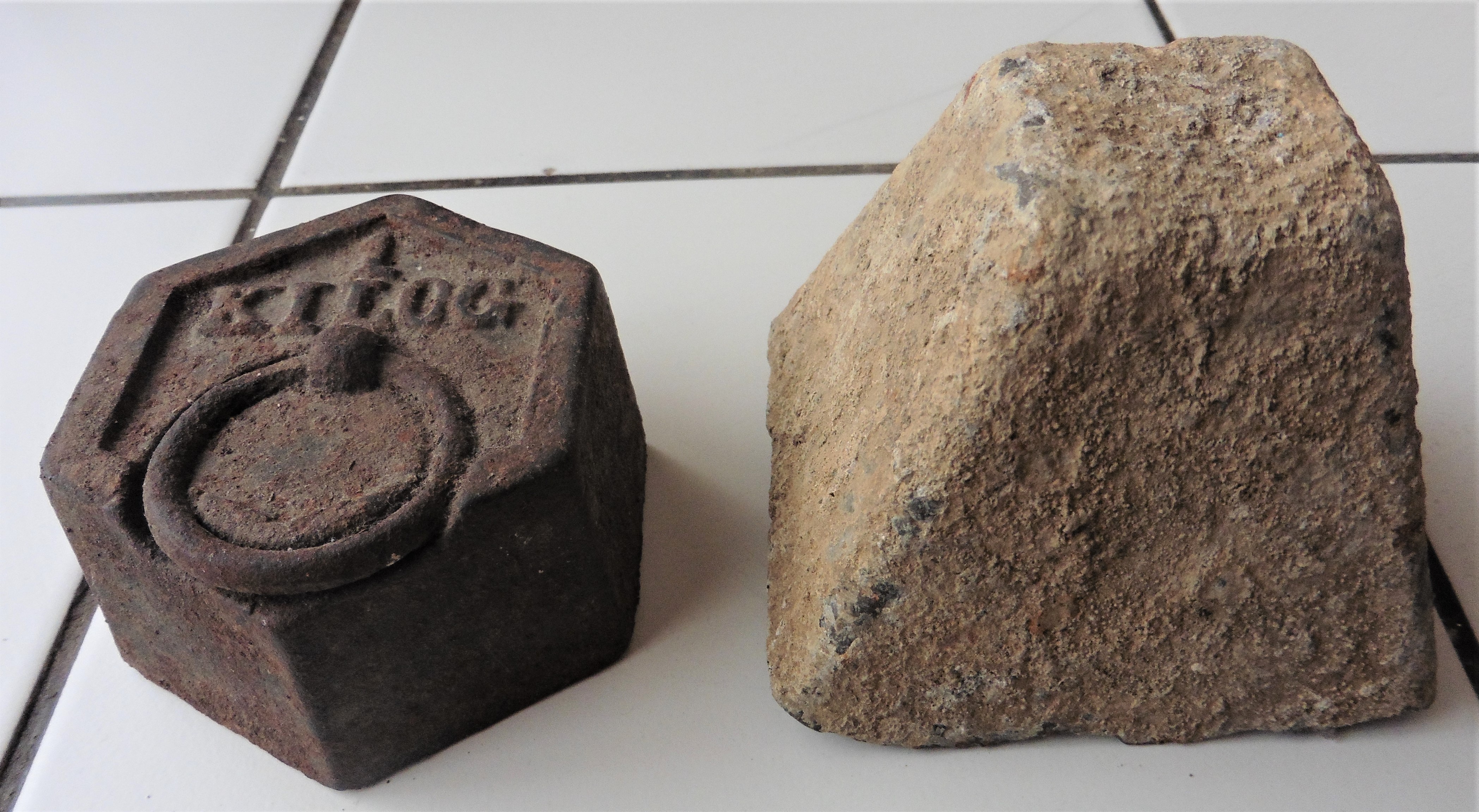

Alex15 a écrit : ven. févr. 19, 2021 7:06 am 1,2 Kg pour un objet aussi petit??? Tu es certain? #:oo
Salut Alex.
Pour le poids il n'y a aucun doute aucun doute.
Ci-dessous par comparaison avec un poids de 1 kg.
Marcel.
P1030719 (2).JPG (2.3 Mio) Vu 493 fois
Message par Rascar Capac »
Ben, pour le bronze, je ne suis sûr de rien. :|
Par contre cela n'est pas de la fonte car mon objet est totalement amagnétique.
Pour le "bronze", c'est facile à vérifier, un coup de lime pour retrouver l'alliage et regarder la couleur. Si c'est jaune, c'est un alliage cuivreux, si c'est blanc, peu de chance.
J'ai mis "bronze" entre guillemets, car c'est une appellation souvent abusive, le bronze étant un alliage principalement de cuivre et d'étain. Si c'est du cuivre et du zinc, ça ne s'appelle plus "bronze", mais "laiton", deux alliages cuivreux qui n'ont pas du tout les mêmes propriétés physico-mécaniques. Il y en a d'autres, bien entendu...
Dans le cas d'un objet coulé en alliage cuivreux, il y a plus de chance que ce soit du bronze que du laiton.
Par contre, tu parles de rouille de surface, or les alliages cuivreux n'en produisent pas.
(Petit aparté de gai savoir : On a l'habitude d'assimiler "fonte" et "acier", or, une fonte, c'est simplement l'appellation d'un métal porté à son point de fusion en vue d'une coulée. On devrait dés lors parler de "fonte d'acier", car du bronze, du cuivre, de l'argent, de l'or, de l'aluminium, en fait, tous métaux alliés ou non, portés à l'état liquide et coulés, portent également le nom de fontes.)
