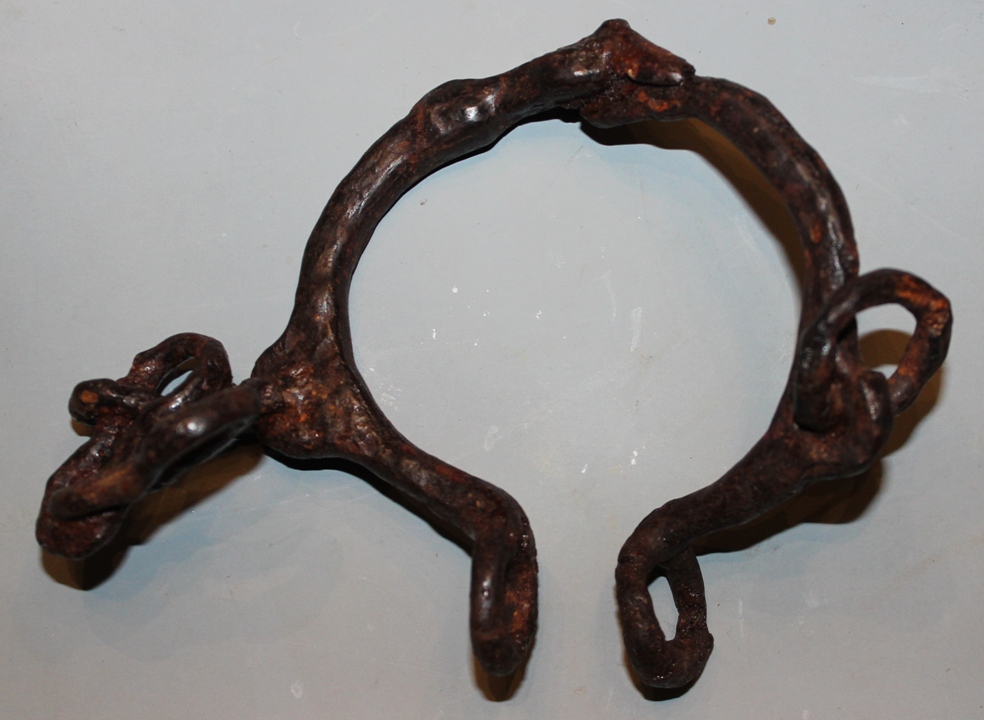

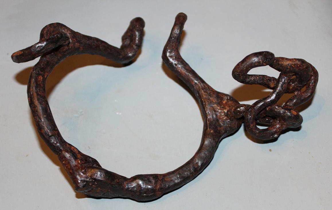

Bon alors je vous présente ma participation au concours qui ce trouve maintenant hors concours mais c'est pas grave. :p :p :p
Je n'ai pas pu vous en faire profiter lors du concours car pas d'internet dans le Lot.
Il s'agit d'une entrave d'esclave Gallo romaine d'un autre modèle et trouvé exactement au même endroit que l'autre que je vous avais présenté exactement à 50cm de l'autre et à la même profondeur avec d'autres objets toujours en cours de nettoyage que je vous présenterais à l'occasion.

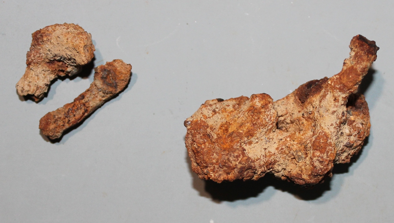

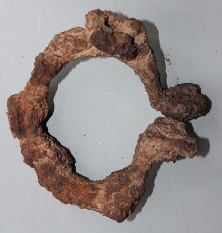

Voici quelques photos avant le nettoyage:
Les maillons de chaines

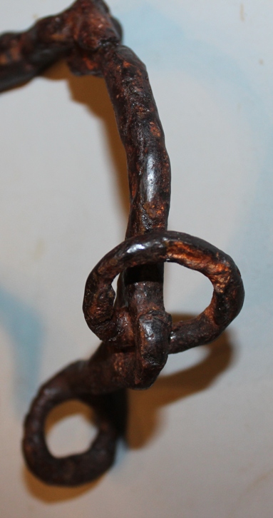

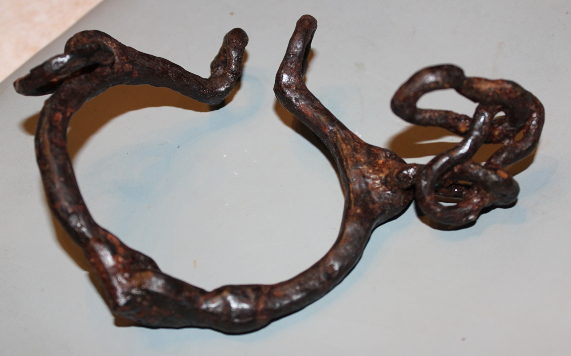

L'objet après restauration:

Pour répondre à Alex, non je n'ai pas effectué d'électrolyse car ces objets sont entièrement minéralisés ce qui signifie qu'il ne reste quasiment plus de fer sous sa forme métallique.
L'électrolyse détruirait complètement l'objet.
Dans ce cas j'utilise une DREYMEL avec différentes fraises au carbure et de la loctite verte: Superglue ultra liquide qui pénètre dans les fissures afin de consolider l'objet.
Et après c'est patience et huile de coude.
Pour stabiliser l'objet je lui met un antirouille incolore type Rustoll et c'est tout.
