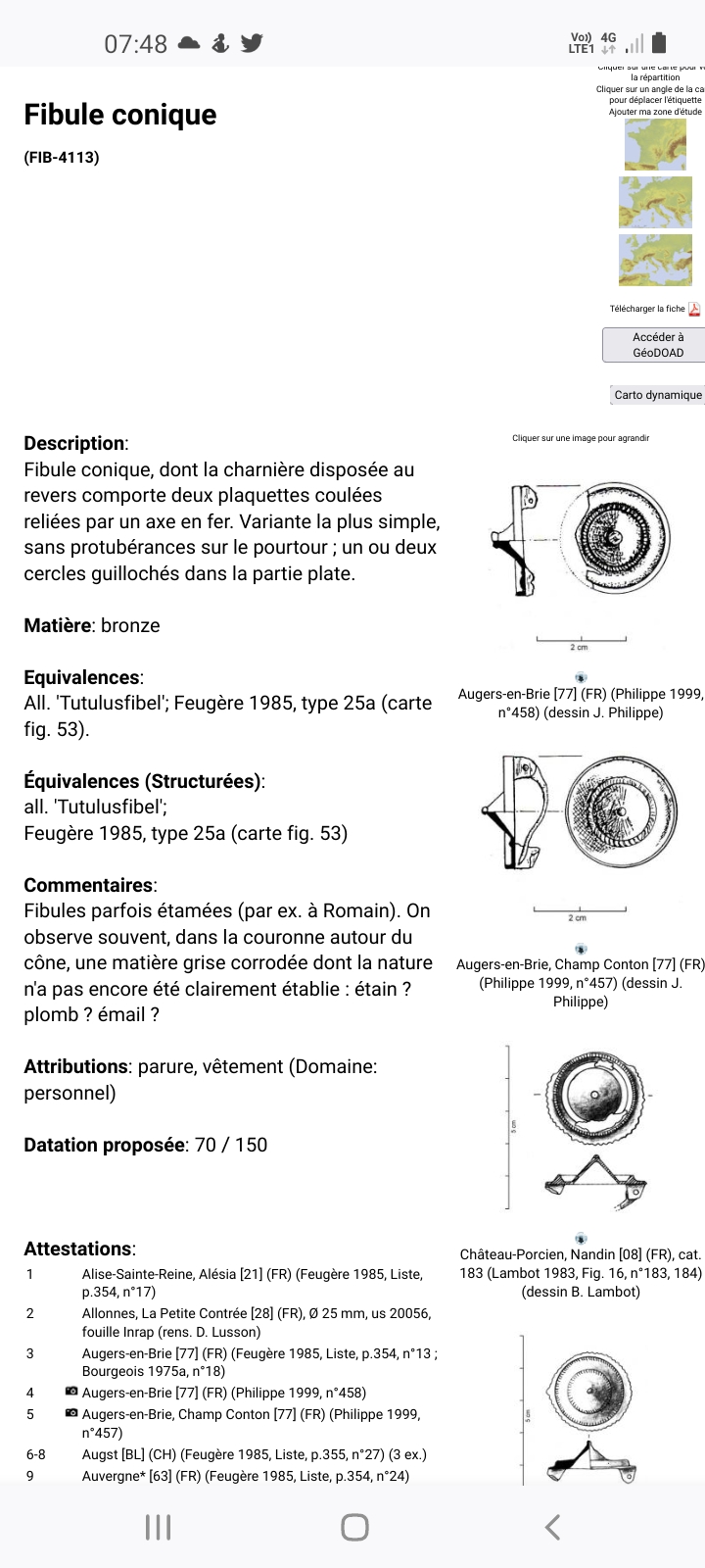

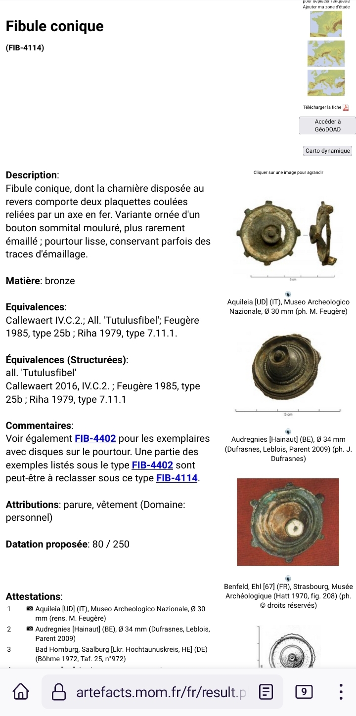

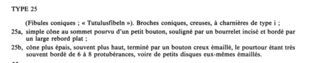

Message par Bérus-Brénnus » ven. mars 18, 2022 6:51 am
Salut Alex.
Bravo pour ce bel exemplaire !
Probablement un type 25a , mais pourquoi pas une variante entre le type 25a et le type 25b ...
Je met les deux exemples pour vous faire une idée.
