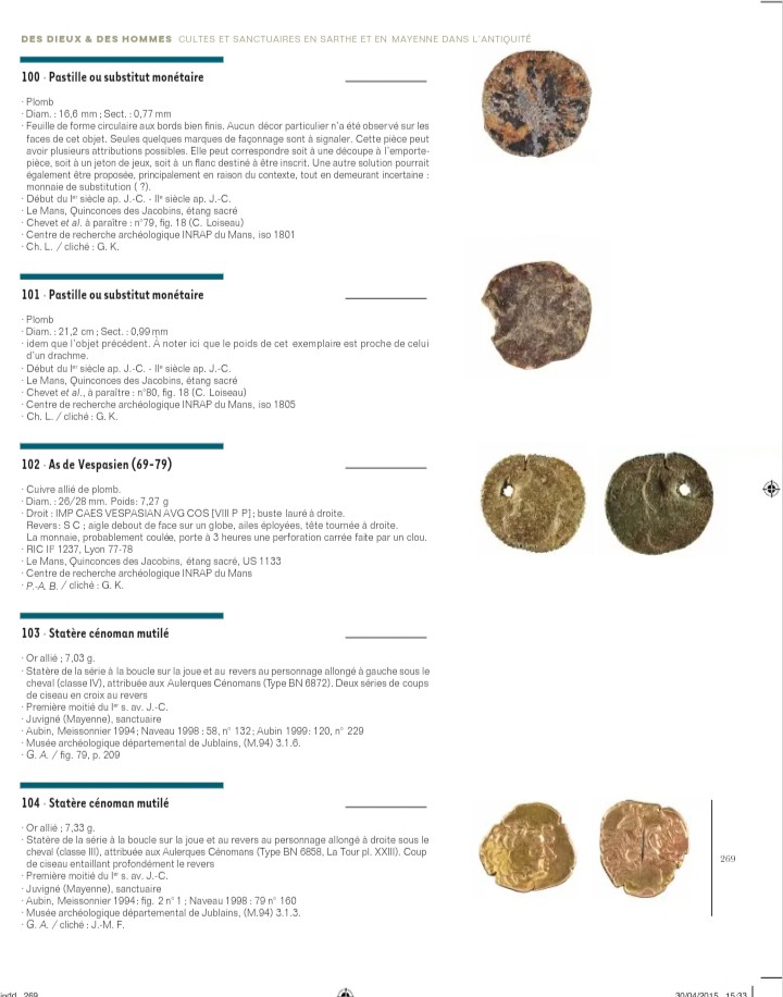

Message par Benedictvs » mer. févr. 01, 2023 6:17 pm
On aura tout vu !
J'ai trouvé ça sur les monnaies mutilées il y en a une transpercée par un clou
https://www.academia.edu/42999065/Monna ... fi%C3%A9es

Message par archeo63 » jeu. févr. 02, 2023 8:56 am
Merci pour toutes ces infos intéressantes, je viens d'apprendre aussi ce qu'est une " bédane" #oop
Ta photo Benedictvs , montre et confirme ce perçage à section carré , et bravo et merci à Rascar , avec photos et expérience à l'appui , c'est très parlant , c'est un pas de plus .
