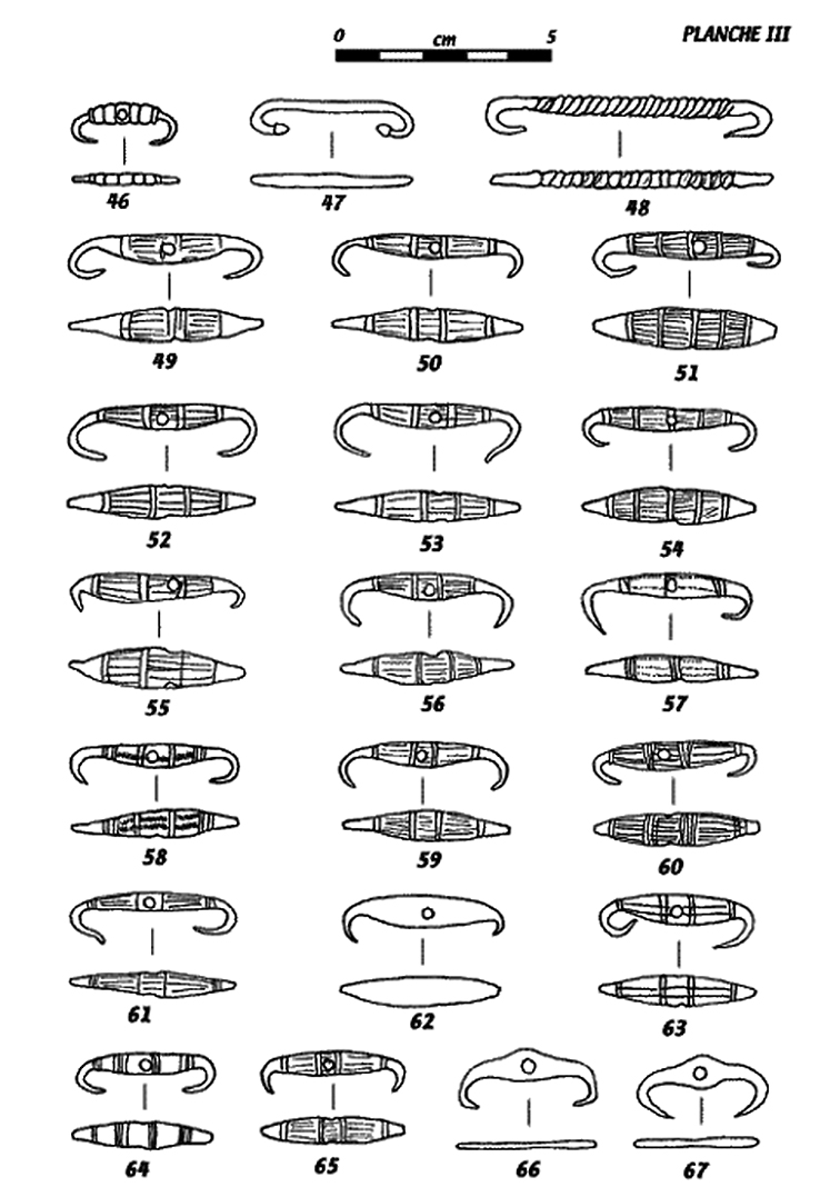

4.3 Groupe 3 :
Bien que composées d'un corps cylindrique, les agrafes de ce groupe restent à classer dans une catégorie bien à part. En effet, elles ont la particularité de posséder un corps entièrement creux. Les décors utilisés sont ceux des agrafes des types 2a et 2b, ce qui fait laisse penser qu’elles sont contemporaines. Nous avons vraisemblablement affaire à une production provenant d'un seul et même atelier situé près du Massif des Alpilles.
La partie inférieure de ces agrafes présente une longue rainure qui est le résultat du pliage de la pièce métallique constituant le corps de l'agrafe. Elles sont souvent décorées de nombreuses stries longitudinales coupées par des séries de deux à cinq stries transversales.
Très fragiles, car creuses, certaines de ces agrafes ont été trouvées légèrement aplaties.
Autre lieu de découverte : Eyguières (Bouches-du-Rhône).
n° 49. Bronze ; L. : 47 mm ; h. : 7 mm ; ép. : 8 mm.
Agrafe à corps cylindrique de section circulaire dont le corps est entièrement creux. Le décor est formé par incisions de stries longitudinales tracées entre deux stries transversales, près d’un crochet, d’une strie, près de l’autre et de quatre stries placées près du trou central.
n° 50. Bronze ; L. : 46 mm ; h. : 6 mm ; ép. : 8 mm.
Agrafe à corps cylindrique de section circulaire dont le corps est entièrement creux. Le décor est formé par incisions de stries longitudinales comprises entre quatre séries de deux stries transversales. La perforation est légèrement décentrée
n° 51. Bronze ; L. : 45 mm ; h. : 6,5 mm ; ép. 10 mm.
Agrafe à corps cylindrique de section circulaire dont le corps est entièrement creux. Le décor est formé par incisions de stries longitudinales comprises entre cinq séries de deux stries transversales séparées de la même distance
n° 52. Bronze ; L. : 45 mm ; h. : 6 mm ; ép. 8 mm.
Agrafe à corps cylindrique de section circulaire dont le corps est entièrement creux. Le décor est formé par incisions de stries longitudinales comprises entre quatre séries de deux stries transversales : une série de chaque côté du trou central et une autre près de chaque crochet.
n° 53. Bronze ; L. : 45 mm ; h. : 6 mm ; ép. 7,5 mm.
Agrafe à corps cylindrique de section circulaire dont le corps est entièrement creux. Le décor est formé par incisions de stries longitudinales comprises entre quatre séries de deux stries transversales : une de chaque côté du trou central et une en bordure de chaque crochet.
n° 54. Bronze ; L. : 42 mm ; h. : 6 mm ; ép. 9 mm.
Agrafe à corps cylindrique de section circulaire dont le corps est entièrement creux. Le décor est formé par incisions de petites stries longitudinales comprises entre cinq séries de deux stries transversales séparées de la même distance.
n° 55. Bronze ; L. : 42 mm ; h. : 7 mm ; ép. 10 mm.
Agrafe à corps cylindrique de section circulaire dont le corps est entièrement creux. Le décor est formé par incisions de stries longitudinales comprises entre deux séries de deux stries transversales, d’un côté du trou de suspension, et de deux stries transversales de l’autre côté.
n° 56. Bronze : L. : 42 mm ; h. : 8 mm ; ép. 6 mm.
n° 57. Bronze : L. : 42 mm ; h. : 6 mm ; ép. 6 mm.
Agrafe à corps cylindrique de section circulaire dont le corps est entièrement creux. Elle est ornée de lignes longitudinales formées par de petits points, comprises entre trois séries de trois stries transversales : une en bordure de chaque crochet et une au niveau du trou de suspension.
n° 58. Bronze : L. : 41 mm ; h. : 7 mm ; ép. 6 mm.
Agrafe à corps cylindrique de section circulaire dont le corps est entièrement creux. Elle est ornée avec des lignes longitudinales présentées sous la forme de « dents de loup » et comprises entre quatre séries de stries transversales : une série de quatre en bordure de chaque crochet et une série de deux de part et d’autre du trou de suspension.
n° 59. Bronze : L. : 41 mm ; h. : 7 mm ; ép. 6 mm.
Agrafe à corps cylindrique de section circulaire dont le corps est entièrement creux. Le décor est formé, par incisions, de stries longitudinales comprises entre quatre séries de deux stries transversales.
n° 60. Bronze : L. : 40 mm ; h. : 8 mm ; ép. 5,5 mm.
Agrafe à corps cylindrique de section circulaire dont le corps est entièrement creux. Le décor est formé, par incisions, de stries longitudinales comprises entre quatre séries de stries transversales : une série de deux en bordure de chaque crochet et une série de quatre de part et d’autre du trou de suspension.
n° 61. Bronze : L. : 40 mm ; h. : 6 mm ; ép. 4,5 mm.
Agrafe à corps cylindrique de section circulaire dont le corps est entièrement creux. Le décor est formé, par incisions, de stries longitudinales comprises entre des stries transversales : une série de trois en bordure de chaque crochet et une strie de part et d’autre du trou de suspension.
n° 62. Bronze : L. : 39 mm ; h. : 7,5 mm ; ép. 8 mm.
Agrafe à corps cylindrique de section circulaire dont le corps est entièrement creux. Elle ne présente aucun décor, mais cela peut être dû à son usure avancée.
n° 63. Bronze : L. : 38 mm ; h. : 6 mm ; ép. 7 mm.
Agrafe à corps cylindrique de section circulaire dont le corps est entièrement creux. Le décor est formé, par incisions, par de petites lignes longitudinales coupées par quatre séries de deux stries transversales : une série de part et d’autres du trou de suspension et une autre en bordure de chaque crochet.
n° 64. Bronze : L. : 35 mm ; h. : 6 mm ; ép. 5,5 mm.
Agrafe à corps cylindrique de section circulaire dont le corps est entièrement creux. Le décor est formé, par incisions, de stries longitudinales comprises entre quatre séries de stries transversales : une série de part et d’autres du trou de suspension et une autre en bordure de chaque crochet.
n° 65. Bronze : L. : 34 mm ; h. : 7 mm ; ép. 5 mm.
Agrafe à corps cylindrique de section circulaire dont le corps est entièrement creux. Le décor est formé, par incisions, de séries de deux à quatre stries transversales : une série en bordure de chaque crochet et une autre de part et d’autre du trou de suspension.

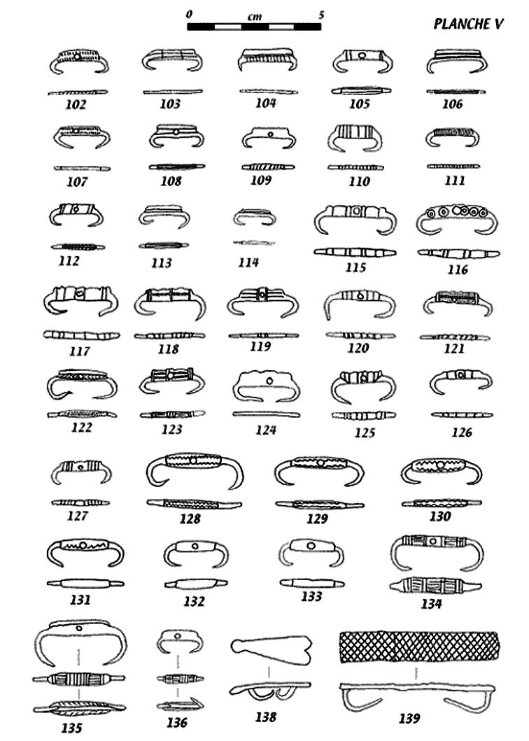

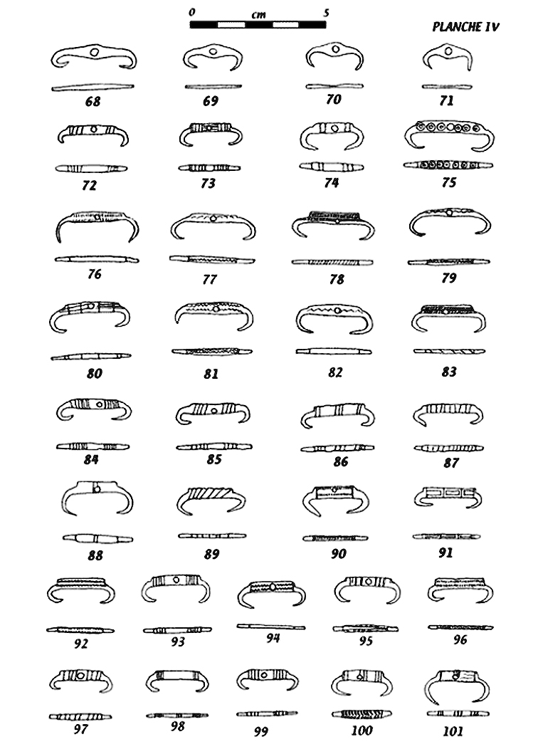

Type 5a :
Ce type concerne les agrafes dont le corps est en forme de parallélépipède rectangle de section carrée. Beaucoup moins nombreuses que celles qui possèdent un corps de section rectangulaire (type 5b), leur longueur est comprise, pour les exemplaires présentés, entre 24 et 27 cm. Elles sont quasiment toutes décorées de stries transversales formées par incisions.
Autres lieux de découvertes : Saint-Gilles (Gard), Saint-Etienne en Dévoluy,
n° 72. Bronze : L. : 27 mm ; h. : 3,5 mm ; ép. 3 mm.
Agrafe moulée dont le corps est en forme de parallélépipède rectangle de section carrée. Elle est décorée de quatre stries transversales en bordure d’un crochet et de trois stries transversales en bordure de l’autre crochet. Le dessus présente quatre stries en bordure de chaque crochet.
n° 73. Bronze : L. : 24 mm ; h. : 3 mm ; ép. 2,5 mm.
Agrafe moulée dont le corps est en forme de parallélépipède rectangle de section carrée. Elle est ornée de cinq stries transversales de chaque côté du trou de suspension. La partie centrale présente de petites stries longitudinales.
n° 74. Bronze : L. : 24 mm ; h. : 4 mm ; ép. 3,5 mm.
Agrafe moulée dont le corps est en forme de parallélépipède rectangle de section carrée. Elle présente deux stries transversales en bordure de chaque crochet.
Type 5b :
Ce type comprend l’ensemble des agrafes dont le corps est de section rectangulaire. Certaines agrafes sont très plates (1 mm ou légèrement moins), d’autres sont plus épaisses, sans néanmoins dépasser 3 mm.
Ce type a aussi la particularité de posséder le plus grand nombre d’agrafes sans trou central. Sur les trente-huit exemplaires répertoriés, treize n’en possède pas (34,21 %). Les décors sont aussi très variés : stries transversales, stries longitudinales, « dents de loups »… et ne sont généralement visibles que sur trois faces : les côtés latéraux et la partie supérieure de l’agrafe.
Les agrafes numéros 76, 79, 81 et 82 proviennent vraisemblablement du même atelier. C’est doit être également le cas pour les numéros 78 et 83, 93 et 99.
Autres lieux de découvertes : Saint-Etienne de Candeau (Gard) Saint-Martin-de-Verson, Monsegur, Augery de Corrèges (Camargue Bouches-du-Rhône), Caen (Calvados), Villiers-le-Sec, Saint-Martin-de-Fontenay (Calvados)…
n° 75. Bronze : L. : 35 mm ; h. : 4,5 mm ; ép. 3 mm.
Agrafe moulée dont le corps est de section rectangulaire. Elle est ornée sur les côtés latéraux de trois ocelles situés de part et d’autre du trou de suspension et de sept autres ocelles sur le dessus.
n° 76. Bronze : L. : 33 mm ; h. : 3 mm ; ép. 2 mm.
Agrafe moulée dont le corps est de section rectangulaire. Elle présente, sur les deux côté latéraux, six petites stries (trois de chaque côté du trou de suspension) et une strie longitudinale en «dents de loup» sur le dessus.
n° 77. Bronze : L. : 32 mm ; h. : 4,5 mm ; ép. 1,5 mm.
Agrafe moulée dont le corps est de section rectangulaire. Elle est décorée sur les deux côté latéraux par deux alignements de petites stries de l’ordre d’un millimètre. La partie supérieure de l’agrafe présente également de petites stries transversales.
n° 78. Bronze : L. : 32 mm ; h. : 4 mm ; ép. 2 mm.
Agrafe moulée dont le corps est de section rectangulaire. Elle présente, sur les deux côté latéraux, deux rainures en creux sur lesquels ont été incisés de petites stries. La partie supérieure de l’agrafe présente également de petites stries transversales.
n° 79. Bronze : L. : 31 mm ; h. : 3 mm ; ép. 2 mm.
Agrafe moulée dont le corps est de section rectangulaire. Elle présente une strie longitudinale en «dents de loup» sur les deux côté latéraux et sur le dessus.
n° 80. Bronze : L. : 31 mm ; h. : 4 mm ; ép. 2 mm.
Agrafe moulée dont le corps est de section rectangulaire. Elle présente quatre stries transversales, sur les côtés latéraux et le dessus, coupées par des stries longitudinales.
n° 81. Bronze : L. : 30 mm ; h. : 4 mm ; ép. 2,5 mm.
Agrafe moulée dont le corps est de section rectangulaire. Elle présente deux stries longitudinales en «dents de loup» sur les deux côtés latéraux et sur le dessus.
n° 82. Bronze : L. : 29,5 mm ; h. : 4 mm ; ép. 2 mm.
Agrafe moulée dont le corps est de section rectangulaire. Elle présente une strie longitudinale en «dents de loup» sur les deux côté latéraux.
n° 83. Bronze : L. : 29 mm ; h. : 4,5 mm ; ép. 1,5 mm.
Agrafe moulée dont le corps est de section rectangulaire. Elle est décorée sur les deux côté latéraux, deux alignements de petites stries de l’ordre d’un millimètre. La partie supérieure de l’agrafe présente également de petites stries transversales.
n° 84. Bronze : L. : 29 mm ; h. : 4 mm ; ép. 2 mm.
Agrafe moulée dont le corps est de section rectangulaire. Elle est ornée par incisions de stries transversales situées de part et d’autre du trou de suspension.
n° 85. Bronze : L. : 29 mm ; h. : 4,5 mm ; ép. 2 mm.
n° 86. Bronze : L. : 28 mm ; h. : 4 mm ; ép. 2 mm.
Agrafe moulée dont le corps est de section rectangulaire. Elle est décorée avec de petites stries transversales : trois au centre et deux en bordure de chaque crochet. Cette agrafe ne présente pas de trou de suspension.
n° 87. Bronze : L. : 27 mm ; h. : 3 mm ; ép. 2 mm.
Agrafe moulée dont le corps est de section rectangulaire. Elle présente sur toute sa longueur une dizaine de stries transversales. Cette agrafe n’a pas de trou de suspension.
n° 88. Bronze : L. : 26 mm ; h. : 4 mm ; ép. 3 mm.
Agrafe moulée dont le corps est de section rectangulaire. Elle est ornée de deux stries transversales incisées au niveau du trou de suspension.
n° 89. Bronze : L. : 26 mm ; h. : 3 mm ; ép. 2 mm.
Agrafe moulée dont le corps est de section rectangulaire. Elle présente sur toute sa longueur sept stries transversales légèrement en biais et ne comporte pas de trou de suspension.
n° 90. Bronze : L. : 26 mm ; h. : 4,5 mm ; ép. 1,5 mm.
Agrafe moulée dont le corps est de section rectangulaire. Les côtés latéraux sont ornés de deux rangées formées par de petites « dents de loup ». Le dessus présente également le même type de décor, mais sur une seule rangée.
n° 91. Bronze : L. : 26 mm ; h. : 3,5 mm ; ép. 2 mm.
Agrafe moulée dont le corps est de section rectangulaire. Elle est ornée de quatre stries transversales entre lesquelles sont gravés de petits rectangles. Cette agrafe ne présente pas de trou de suspension.
n° 92. Bronze : L. : 26 mm ; h. : 4 mm ; ép. 2 mm.
Agrafe moulée dont le corps est de section rectangulaire. Elle présente sur les côtés latéraux deux petites rainures sur lesquelles sont incisées de petites stries. Les bordures de la face supérieure sont également ornées de petites stries.
n° 93. Bronze : L. : 26 mm ; h. : 4 mm ; ép. 1,5 mm.
Agrafe moulée dont le corps est de section rectangulaire. Elle est décorée de cinq stries transversales en bordure de chaque crochet.
n° 94. Bronze : L. : 26 mm ; h. : 4 mm ; ép. 1 mm.
Agrafe moulée dont le corps est de section rectangulaire. Elle présente sur les côtés latéraux deux stries transversales en « dents de loup ».
n° 95. Bronze : L. : 26 mm ; h. : 3 mm ; ép. 2,5 mm.
Agrafe moulée dont le corps est de section rectangulaire. Elle présente sur les côtés latéraux de petites stries transversales de part et d’autre du trou de suspension. Les bordures de la face supérieure sont également ornées de petites stries ainsi que de deux stries longitudinales centrées.
n° 96. Bronze : L. : 25 mm ; h. : 4 mm ; ép. 1 mm.
Agrafe moulée dont le corps est de section rectangulaire. Elle présente sur les côtés latéraux deux rangées de petites stries. Le dessus de l’agrafe est orné de petites stries transversales du même type. Cette agrafe n’a pas de trou de suspension.
n° 97. Bronze : L. : 24 mm ; h. : 4 mm ; ép. 2,5 mm.
Agrafe moulée dont le corps est de section rectangulaire. Elle est décorée de quatre stries transversales de part et d’autre du trou de suspension.
n° 98. Bronze : L. : 24 mm ; h. : 3 mm ; ép. 1 mm.
Agrafe moulée dont le corps est de section rectangulaire. Elle est décorée de trois stries transversales en bordure d’un crochet et de quatre autres en bordure de l’autre crochet. Le dessus de l’agrafe présente, en plus, trois stries transversales au centre.
n° 99. Bronze : L. : 24 mm ; h. : 3,5 mm ; ép. 1 mm.
Agrafe moulée dont le corps est de section rectangulaire. Elle est décorée de cinq stries transversales en bordure d’un crochet et de quatre autres en bordure de l’autre crochet.
n° 100. Bronze : L. : 24 mm ; h. : 4 mm ; ép. 3 mm.
Agrafe moulée dont le corps est de section rectangulaire. Elle est décorée de trois stries transversales au centre et en bordure d’un crochet, de deux autres en bordure de l’autre crochet. Le dessus de l’agrafe est quant à lui orné de petites stries disposées en biais.
n° 101. Bronze : L. : 24 mm ; h. : 4 mm ; ép. 2 mm.
Agrafe moulée dont le corps est de section rectangulaire. Elle est décorée, sur les côtés latéraux, de trois stries transversales au centre ainsi que de petites stries transversales et longitudinales légèrement incisées. Le dessus de l’agrafe est orné de petites stries transversales au nombre de deux, en bordure de chaque crochet et de trois, au centre.
n° 102. Bronze : L. : 23,5 mm ; h. : 4,5 mm ; ép. 1 mm.
Agrafe moulée dont le corps est de section rectangulaire. Elle présente sur les côtés latéraux deux rangées de petites stries et sur le dessus de petites stries disposées en biais.
n° 103. Bronze : L. : 23,5 mm ; h. : 4 mm ; ép. 1 mm.
Agrafe moulée dont le corps est de section rectangulaire. Elle est décorée, sur les côtés latéraux, par deux stries longitudinales coupées par deux stries transversales. Elle ne présente pas de trou de suspension.
n° 104. Bronze : L. : 23 mm ; h. : 5 mm ; ép. 1 mm.
Agrafe moulée dont le corps est de section rectangulaire. Elle présente, sur les côtés latéraux, deux fines stries longitudinales sous lesquelles ont été incisées de petites stries transversales légèrement en biais.
n° 105. Bronze : L. : 23 mm ; h. : 3,5 mm ; ép. 3 mm.
Agrafe moulée dont le corps est de section rectangulaire. Elle est décorée, sur les côtés latéraux, de deux stries transversales en bordure de chaque crochet et, sur le dessus, de deux stries longitudinales.
n° 106. Bronze : L. : 23 mm ; h. : 4 mm ; ép. 1 mm.
Agrafe moulée dont le corps est de section rectangulaire. Elle est décorée, sur les côtés latéraux, de deux stries longitudinales et sur le dessus par une strie longitudinale. Elle ne possède pas de trou de suspension.
n° 107. Bronze : L. : 22 mm ; h. : 3,5 mm ; ép. 1 mm.
Agrafe moulée dont le corps est de section rectangulaire. Elle présente, sur les côtés latéraux, deux rangées de petites stries.
n° 108. Bronze : L. : 21 mm ; h. : 5 mm ; ép. 2 mm.
Agrafe moulée dont le corps est de section rectangulaire. Elle est décorée sur les côtés latéraux et sur le dessus par deux stries longitudinales.
n° 109. Bronze : L. : 21 mm ; h. : 4 mm ; ép. 2 mm.
Agrafe moulée dont le corps est de section rectangulaire. Elle présente, seulement sur le dessus, un décor formé par de petites stries disposées en biais.
n° 110. Bronze : L. : 21 mm ; h. : 5 mm ; ép. 1 mm.
Agrafe moulée dont le corps est de section rectangulaire. Elle est ornée sur les côtés latéraux ainsi que sur le dessus par de petites stries transversales.
n° 111. Bronze : L. : 21 mm ; h. : 2,5 mm ; ép. 1 mm.

Planche III : n° 46 à 67
agrafes doubles planche 1.jpg (188.56 Kio) Vu 634 fois
agrafes doubles planche 4.jpg (203.44 Kio) Vu 634 fois
