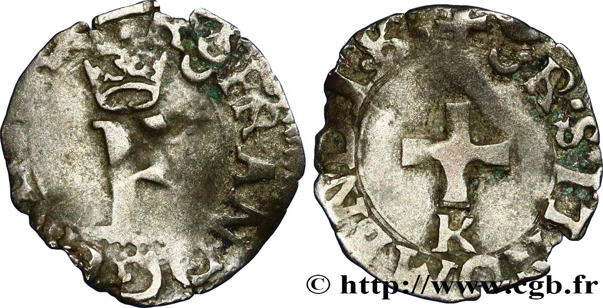

Salut :)
Entraint de classer mes monnaies.
Ce liard me pose problème il n'y a pas de lettre d'atelier sous la croisette mais ce symbole en début de légende , c'est une marque d'atelier vous croyez ?
Billon très cuivreux
17mm

Peut être la nef de Bordeaux en début de légende sur le revers...

le revers est tréflé, il a été frappé au moins 3 fois. Du coup difficile à dire. Sinon par rapport à la croisette, l'annelet est sous la 2eme lettre, donc l'atelier serait Romans, mais avec le tréflage rien n'est moins sur.

Je pense que c'est bien Bordeaux

sans lettre d'atelier c'est pas simple mais je ne vois que des monnaies frappées à Bordeaux avec cette nef

Petite question:
que signifie "Treflée" ?
C'est quoi cette histoire de nef ?

Bonsoir Carlos,
la nef est un signe d'atelier (comme les lettres de l'alphabet plus tard) qui permet de savoir quel est celui qui a frappe la monnaie. La nef etait le signe de l'atelier de Bordeaux (il y a une monnaie qui est passee dernierement et qui portait ce signe).
"Treflee" indique qu'a la frappe (au marteau) le monnayeur s'y est repris a plusieures fois et que le coin etait un peu decale a la deuxieme frappe (ou plus) ce qui au resultat donne une double (voir plus si frappe plusieures fois) empreinte un peu decalee.
(un peu comme si tu regardais une monnaie apres une dizaine ou plus de pastis :p :p :p )

Ok pour le "tréflage". Et donc, a quoi ressemble cet nef ? C'est le machin en forme de croissant de lune horizontal ?
Voui
