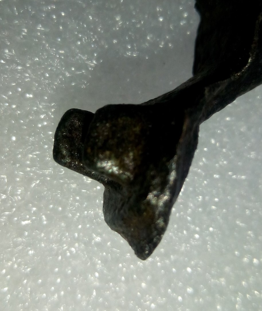

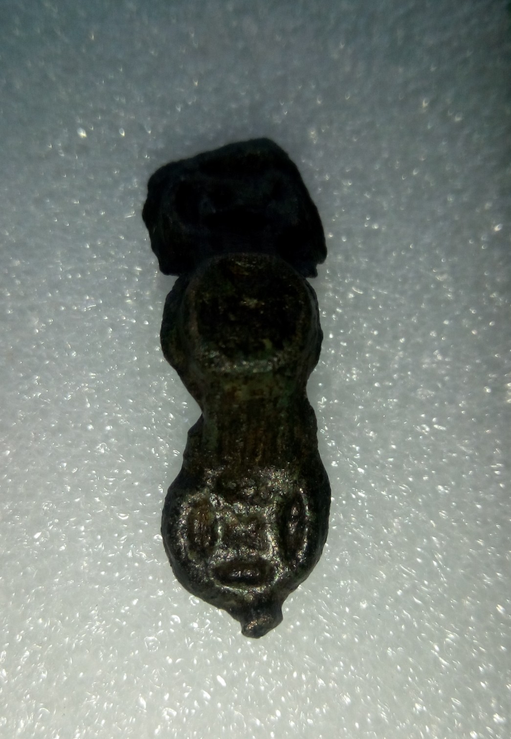

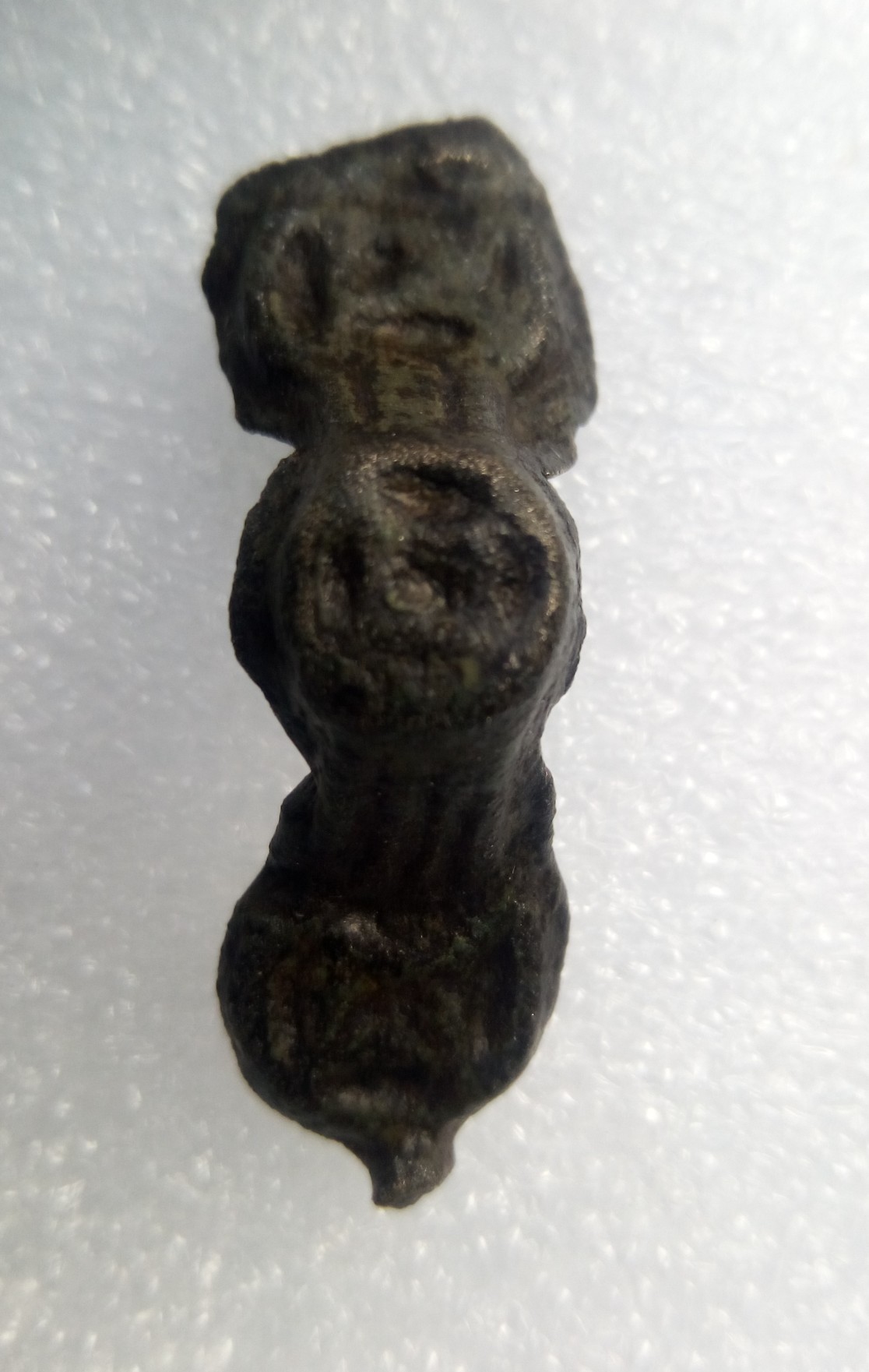

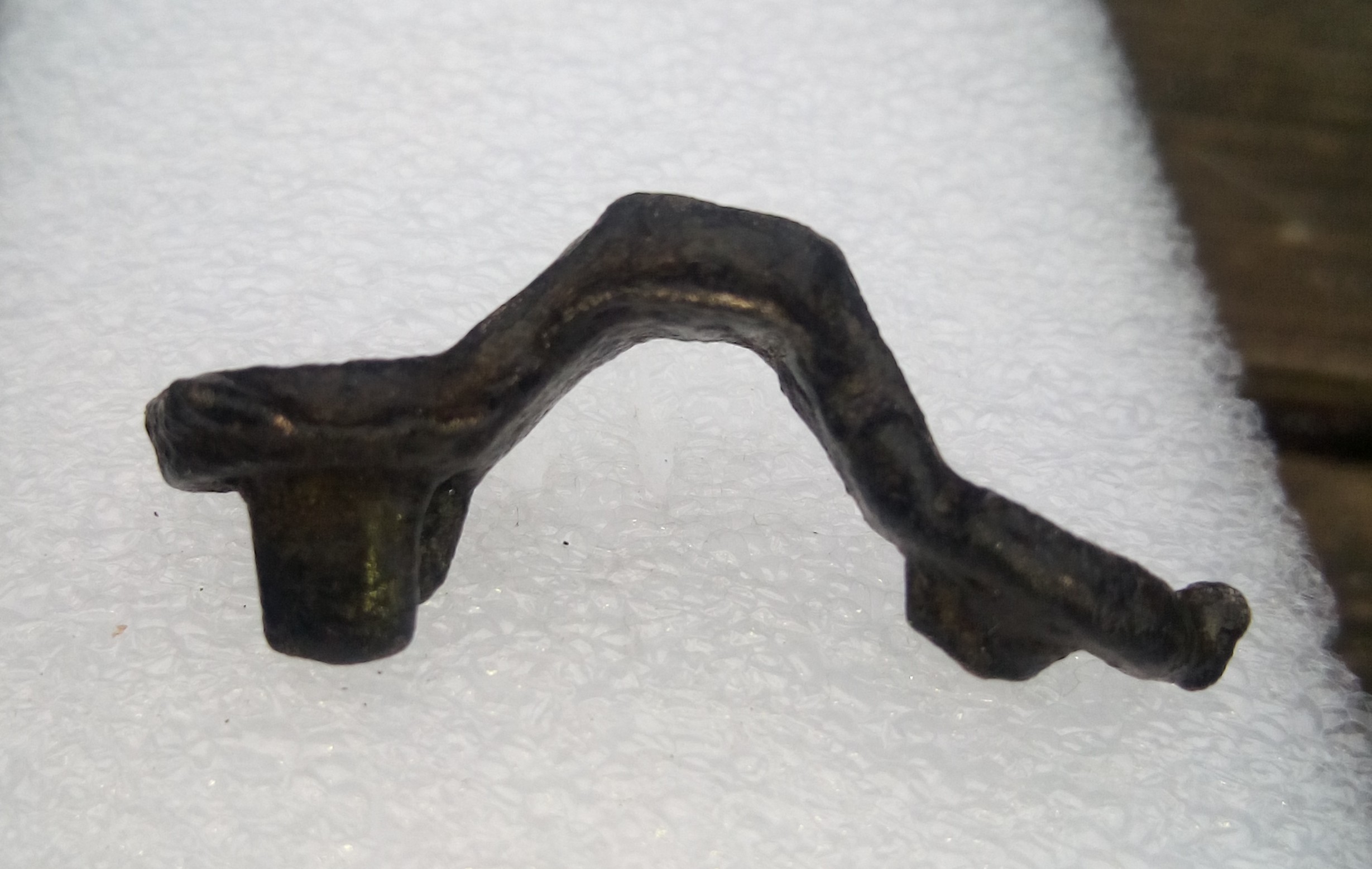

Voilà d'autres images un peu mieux #oo'
Les plaquettes ne sont pas percées l'objet n'était pas utilisable en l'état
( L'effet brillant vient du fait que je l'ai ciré pour faire ressortir les reliefs très peu profonds.
J'ai l'impression que le moule a été mal fermé côté charnière les bavures sont plus grandes et ça expliquerait les décors faiblards et une plaquette trop courte #oio
Le repose ardillon lui est cassé a sa base .Il y a aussi la petite excroissance au bout de la fibule que je n'ai jamais vu sur d'autres #oo' . On peut donc effectivement imaginer que l'artisan a raté son moulage .L'atelier était sûrement très proche .
