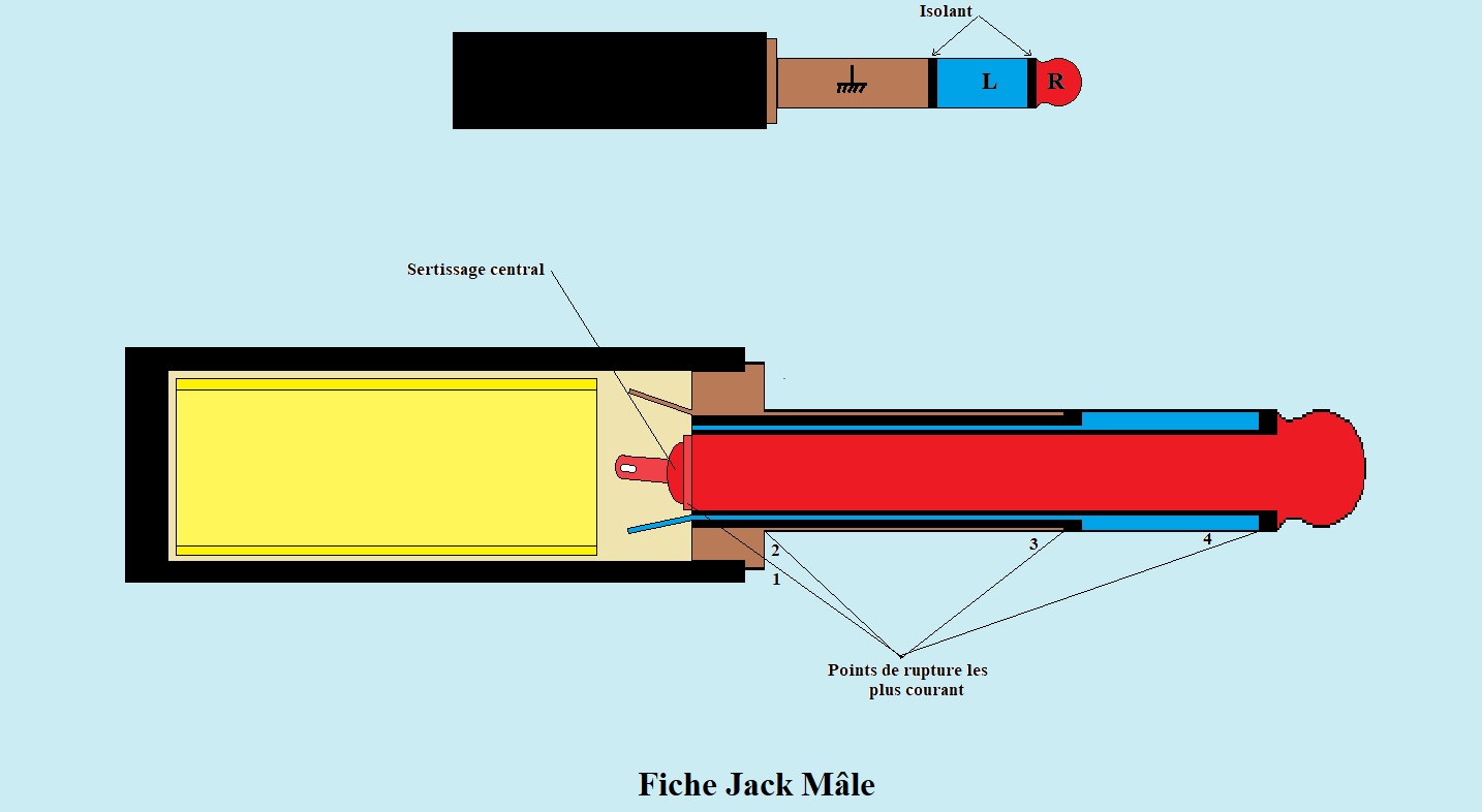

Alors là mon pauvre t'est dans la merde pour ta fiche Jack de téléphone, car il n'y a qu'une seul solution lorsque cela arrive, c'est l'ouverture du téléphone, et le dé-soudage de la prise femelle, car ce qui arrive souvent dans ce cas de figure, c'est que la fiche qui est constitué d'éléments tubulaire (conducteurs et isolants) fini par se disloquer par dé-emboitement les un des autres, et il reste toujours un ou deux des éléments à l'intérieur de la prise.
Je t'ai fait un petit crobar pour t'expliquer ce qui arrive dans ce cas.
J'ai eu le même cas que toi il y a quelques année, mais moins difficile à atteindre car sur un Garrett, et là il y a de quoi passer les main comme sur un moteur de 4L :p
Après si la fiche dépasse encore un peu, il y a la solution de souder à l'étain un petit morceau de fil de cuivre rigide sur ce qui dépasse, mais sans chauffer trop longtemps surtout.
tirer ensuite sur ce fil avec une petite pince, et le reste de la fiche devrait sortir sans trop de problèmes!
Mais alors surtout ne perce pas et ne met pas de vis, ça sera encore pire pour tout enlever !

Merci pour ton retour.
En fait, je pense qu'elle a cassé au point de rupture 3 de ton schéma. Au départ, c'était plus haut mais en fait, il y a effectivement un élément cylindrique qui est tombé et qui a raccourci le bout de fiche ;) Sinon tout simplement, j'ai de la résine bicomposant à la maison. ça colle assez fort. Peut-être en essayant avec une force de traction avec un peu de résine sur une tige?
Je vous tiens au courant j'ai plusieurs idées en tête!

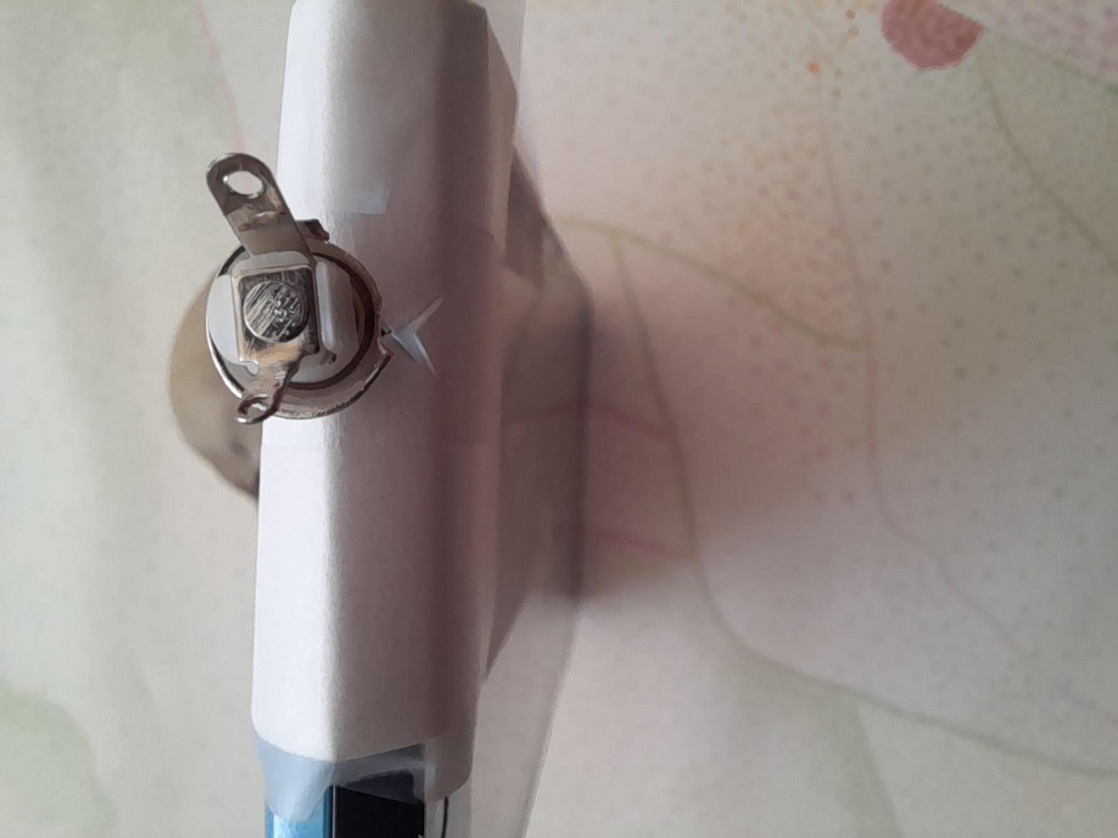

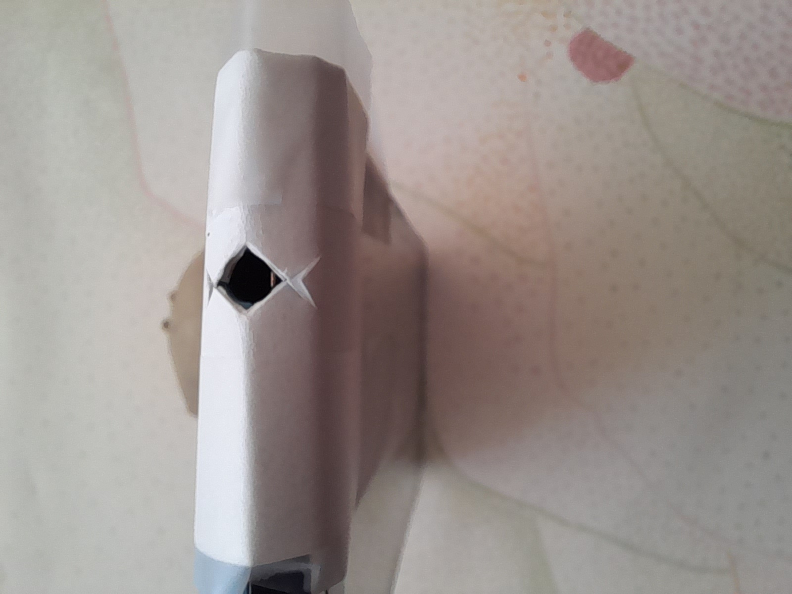

Avant d'attaquer la soudure prévois un champ opératoire comme en chirurgie, ça t'évitera de cramer le tour de ta prise sur ton smart.
Champ 1.jpg (392.58 Kio) Vu 504 fois
Champ 2.jpg (406.45 Kio) Vu 504 fois
Je n'avais pas de fiche cassé pour la photo, mais je pense que tu a compris #xD
