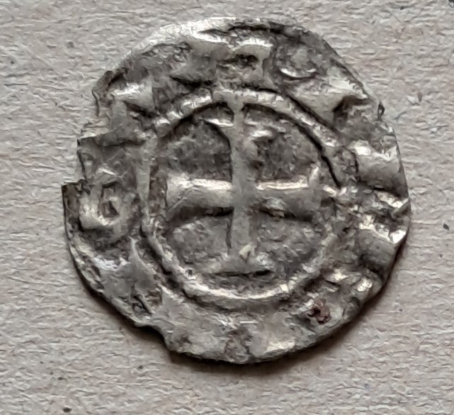

monnaie de Raymond Bérenger , vicomte de Narbonne
Posté : ven. janv. 17, 2025 10:34 am
par l'Ancêtre
Je suis d'accord avec toi .Quand à la légende , pas facile à déchiffrer . #ôô
Re: Vicomtes de Narbonne Ermengarde ou Bérenger I
Posté : ven. janv. 17, 2025 7:38 pm
par Ormedo44
Bien difficile voire impossible de lire la légende pour le revers, dommage. Par contre pour l'avers, je pense qu'il y a bien un croissant.
C'est ce qui peut faire la différence avec les monnaies de Berenger, car sauf erreur il n'y a eu que des deniers émis sous Raimond-Berenger et sans croissant cantonné au 2.
Avec la légende de l'avers ERMENGARD (M et E) attachés ?
Comme Charly, obole pour Ermengarde (1143-1192)
Belle trouvaille :)

Très belle monnaie, j'étais passé à côté...
Je ne sais toujours pas comment vous faites pour arriver a lire quelque chose !!!
Bravo l'ancêtre et merci du partage.

Pour Ormedo 44,
Salut de Perpignan et merci pour tes recherches.

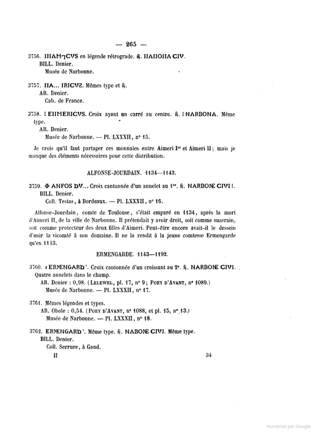

Où as-tu trouvé que Bérenger n'a jamais émis des " OBOLES " , j'aimerais en être sùr ,afin d'affirmer que ma monnaie est d' ERMENGARDE ! :)

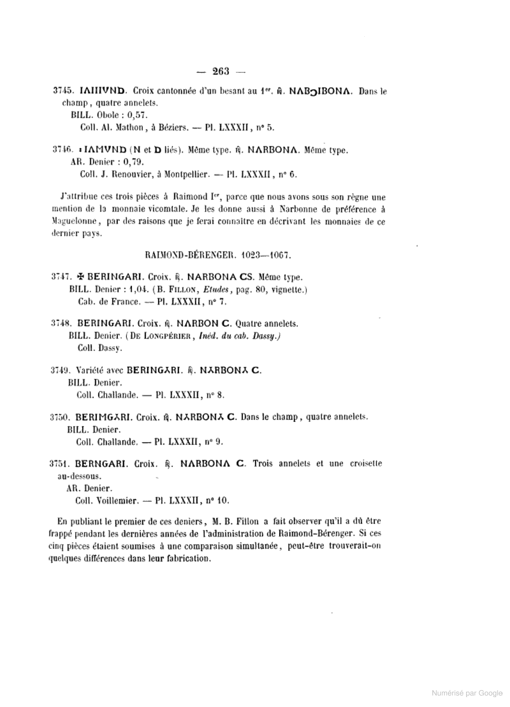

Salut l'ancêtre,
Sur le Poey d'Avant, il n'est pas fait mention d'obole.
content (2).png (61.39 Kio) Vu 1741 fois

Re bonjour,
Trouvé sur le Poey d'Avant une obole d'Ermengarde . Planche LXXXII n° 18

par Ormedo44
l'Ancêtre a écrit : sam. janv. 18, 2025 11:43 am Re bonjour,
Oui c'est celle-ci 👍. 3761 - Planche LXXXII n18

Salut à TOUS;
J'ai toujours des doutes sur l'identité du vicomte de Narbonne de ma monnaie;Pour ERMENGARDE ,çà ne colle pas tout à fait.
Pour BERENGER , çà pourrait aller ,mais il "n'aurait jamais frappé des oboles " !!!! Peut-on en être sûr ???
Si quelqu'un pouvait nous le confirmer , ce serait bien . :| :| :|
Posté : jeu. janv. 23, 2025 1:20 pm
par l'Ancêtre
Salut CHARLY11
Bonjour des Pyr.Or.
Finalement,après des heures de visionnage à la loupe , je pense qu'il s'agit de Raymond Bérenger ( 1023-1067 )

par CHARLY11
Bonsoir l'Ancêtre
Avec cette photo , oui je pense que tu as raison .
J'aime bien ces petites monnaies féodales .
