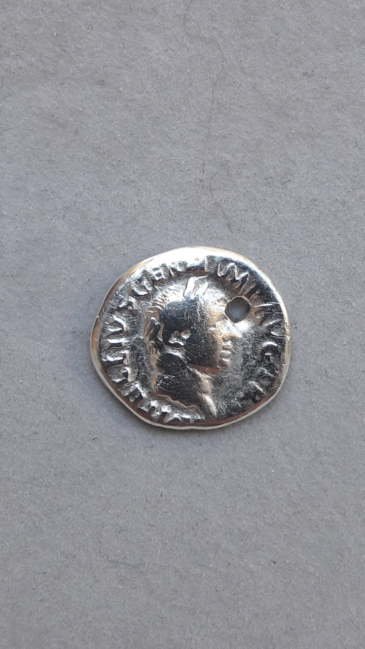

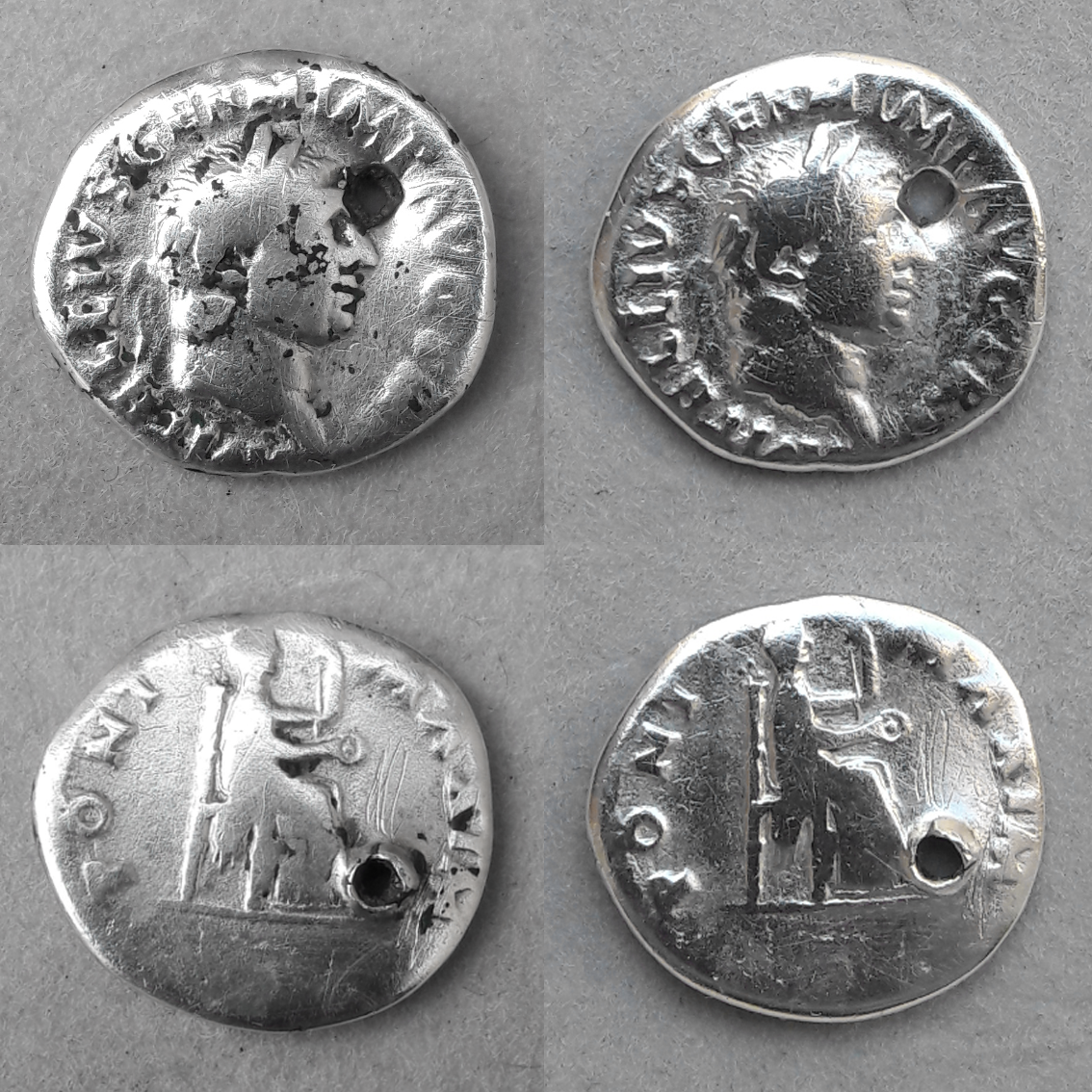

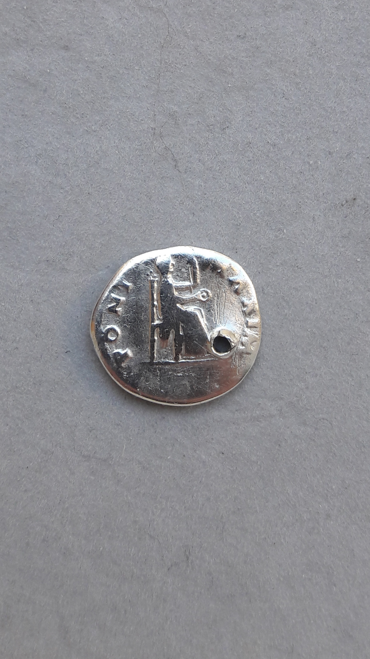

Bon , voila mission accomplie ! tout c'est bien passé. ;)
Voila le résultat
Au niveau du trou, pas de fourrage cette fois plus de doute! . Bien visible à l' oeil , j'ai pas mis de photos car ça n'apporte rien.
